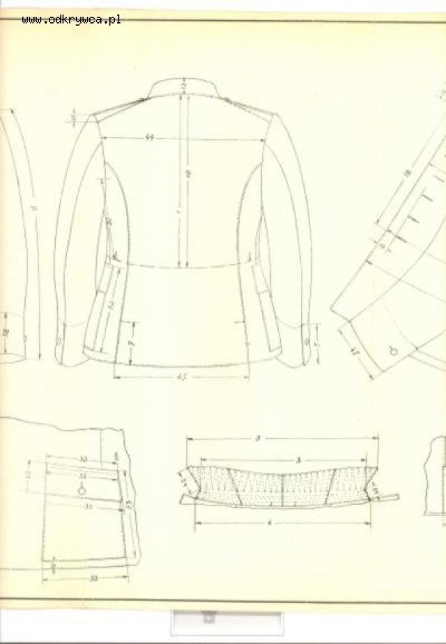

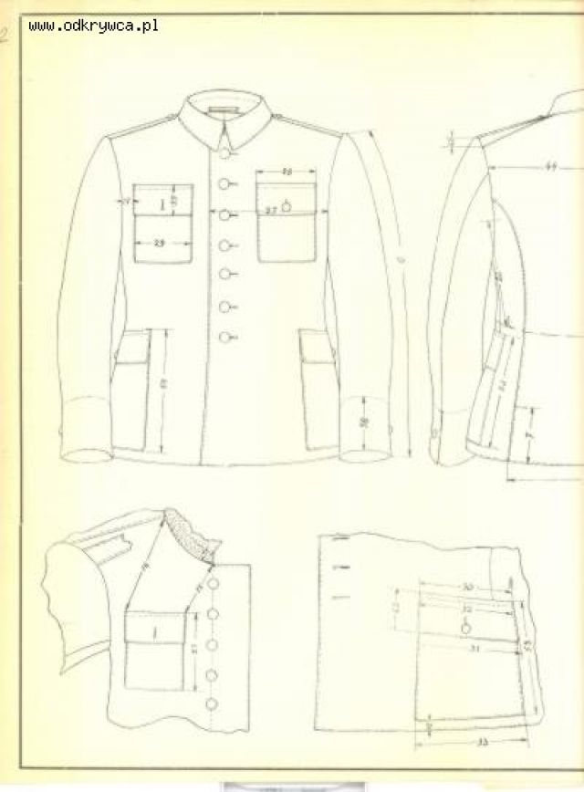

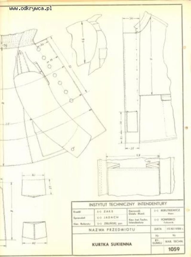

meleskul Napisano 20 Luty 2007 Napisano 20 Luty 2007 Daj namiary, to Ci poślę fotki tych warunków technicznych - dobre rady pt. w którym numerze czego coś było" najczęściej nic nie dają - odnośne numery NPK i DB są ciężko osiągalne, najczęściej też zazdrośnie strzeżone, licho wie czemu.Mam warunki kurtki z DB - mają one tę wadę, że pomylone są rubryki w tabeli wymiarów, ale można się rozeznać przy odrobinie wytrwałości.Ogólnie trzeba odrobinę uściślić stwierdzenie drelich taki sam jak wz.36" Kurtka drelichowa jest nawet prostsza w budowie - nie ma podszewki, jedynie wzmocnienia na rękawach. i plecy są z dwóch połówek, a nie z jednego kawałka, jak sukienna kurtka
jazlowiak Napisano 20 Luty 2007 Napisano 20 Luty 2007 Ale jak wspomniał mój przedmowca są to warunki techniczne kurtki sukiennej.

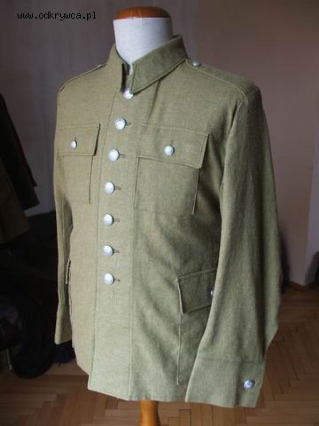

meleskul Napisano 10 Kwiecień 2007 Napisano 10 Kwiecień 2007 Podpinek nie mają też mundury sukienne, żeby być ścisłym, Koledze chodziło zapewne o podszewkę.Spodnie miały jakąś namiastkę podszewki, w pasie, no i kieszenie z podszewkowego materiału.Jeśliby analizować, jakie zmiany należy wprowadzić w warunki tech. aby stworzyć drelich, to m. innymi:- sposób szycia kołnierza. Drelich nie musi mieć tych zygzakowatych i podłużnych przeszyć od spodniej strony, właściwych dla kurtek z sukna.- mankiety. W przeciwieństwie do kurtek sukiennych mankiety nie zawsze były w jednym kawałku z rękawem, szyje się je z oddzielnego kawałka. Dobrze będzie chyba także wstawić wzmacniający sztywnik w sam mankiet.- wzmocnienia przy kołnierzu - trójkątne wkładki z tego samego drelichu, wszyane u podstawy kołnierza ku pagonom, wewnątrz munduru - dzięki nim można mocno przyszyć guzik od pagonów- przeszycie przez plecy nie oznacza wcale szycia z dwóch fragmentów, ważne jest po prostu, aby na łącie plecowej zrobić zakładkę i przeszyć ją. Drelich jest słabszy od sukna i szybciej się wyciera - zaś plecy mocno pracują - taka zakładka zmniejsza ryzyko przedwczesnego rzaśnięcia": materiału przy napinaniu pleców.- pamiętać też należy o obrzuceniu szytych krawędzi wewnątrz kurtki, aby uniknąć tzw. siepania" sie materiału, czyli wypruwania nitek z krwędzi ciętych. Doprowadzi do do rozpadniecia się ubrania. Najistotniejsze są szwy spajające rękaw z korpusem. O ile pozostałe szwy wystarczy obrzucić zygzakiem, owerlokiem, alebo ręczną okrętką, krawędzie tego szwu należałoby obszyć złożoną tasiemką bawełnianą.
meleskul Napisano 10 Kwiecień 2007 Napisano 10 Kwiecień 2007 Ogólnie mam wrażenie, że na podstawie warunków tech. możliwe jest uszycie kurtki drelichowej o poprawnym fasonie - oto próba.
