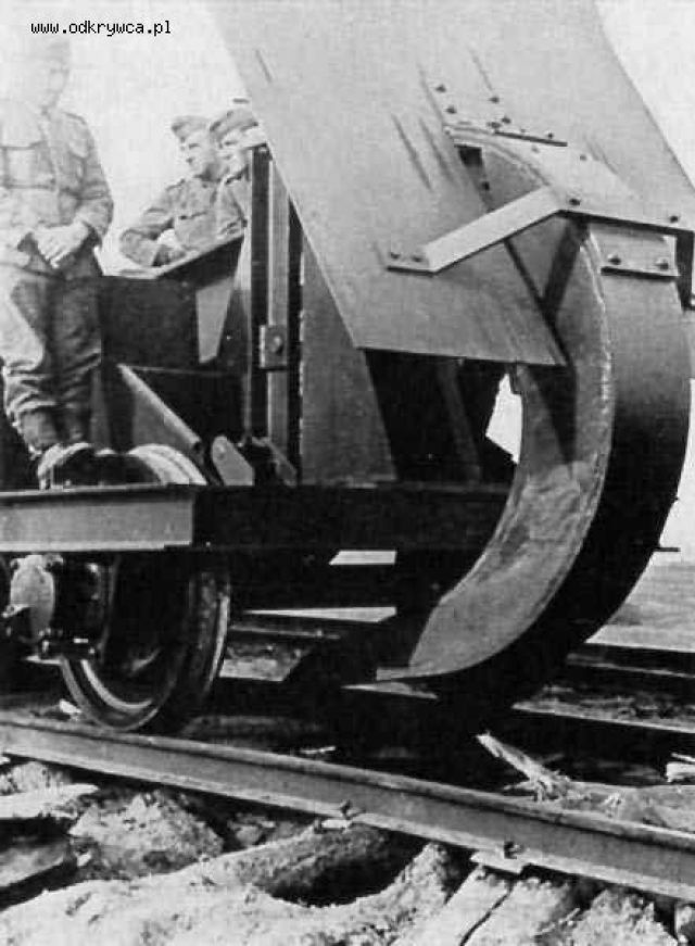

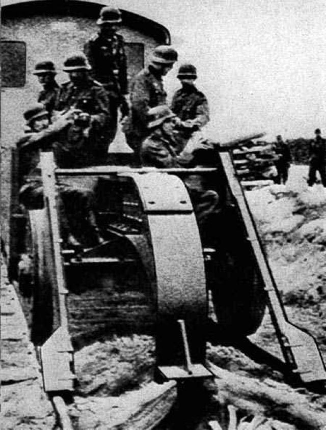

sonicsquad Napisano 25 Maj 2011 Napisano 25 Maj 2011 Widoczne prowadnice nad szynami miały służyć do spuszczania małych ładunków wybuchowych rwących szyny. Warto zwrócić uwagę na lokomotywę - to spalinówka typu WR 360 budowana specjalnie dla Wehrmachtu. Mniejsza krewna WR 550 wspomnianej w wątku o Culemeyerach.Kolejna odmiana wilka miała już zewnętrzną ostoję jak w zwykłych wagonach. Ten typ należał do najczęściej stosowanych:

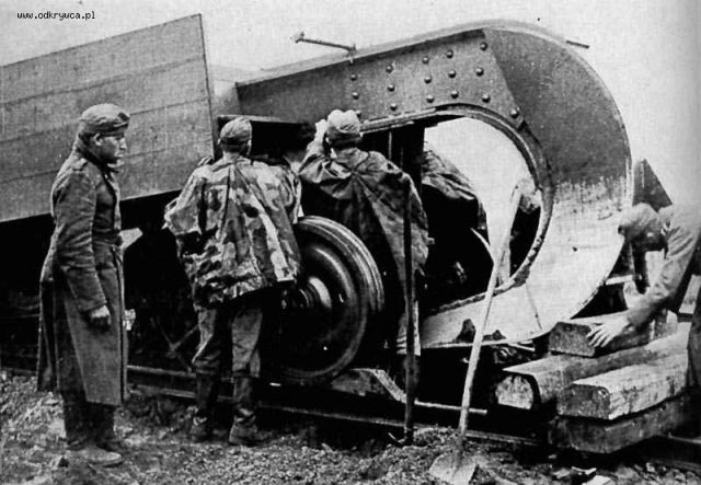

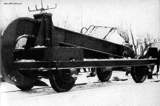

sonicsquad Napisano 25 Maj 2011 Napisano 25 Maj 2011 Z czasem doposażano hak w tarczę z blachy jako osłonę przed ostrzałem:

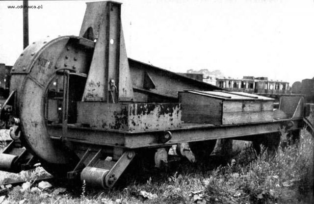

sonicsquad Napisano 25 Maj 2011 Napisano 25 Maj 2011 Jedna z ostatnich ciężkich odmian wilka miała kolejne ulepszenia":

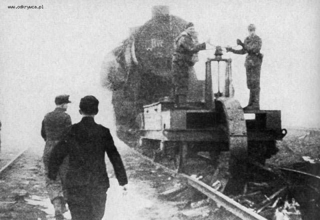

sonicsquad Napisano 25 Maj 2011 Napisano 25 Maj 2011 Specyfika użycia wilka była na tyle nietypowa, że trudno ją z czymkolwiek porównywać. Pojazd, krzyżówka wagonu z pługiem, był obsługiwany przez 4 żołnierzy pod dowództwem podoficera. Siedzenie na wilku w czasie pracy" groziło ciężkimi kontuzjami i później go unikano. Na dodatek był to pojazd zawsze jako ostatni opuszczający dany teren, a więc często ostrzeliwany przez nacierającego przeciwnika. Z tego samego powodu był szczególnie łatwy do utracenia. Pierwsze lekkie odmiany miały skłonność do wykolejeń. Zaczęto więc dociążać wilka balastem z szyn. Szybkość pracy" w zależności od pory roku i budowy nawierzchni wynosiła 10 do 25 km/h. Po długotrwałych mrozach zmrożona podsypka z trudem dawała się orać, ale przymarznięte podkłady łatwiej się wówczas łamały. Na polskich kresach i dalej na wschód istniały linie z piaskową podsypką, których podkłady były luźno przybite do szyn i latem zamiast łamać się były ciągnięte przez hak, zbijały się w szereg, aż sprzęg z lokomotywą pękał. To najbardziej groziło załodze, wyrzucanej niemal jak z katapulty. W przeciętnych warunkach nawet nowe podkłady były cięte jak zapałki. Rozpoczęcie rwania wymagało wyjęcia paru podkładów spod haku:

sonicsquad Napisano 25 Maj 2011 Napisano 25 Maj 2011 Zdjęcie niewyraźnie ale sylwetka parowozu znajoma - to krigslok serii 52 zwany u nas dwójką lub teigrekiem (Ty2). Na przodzie kotła ma litery (Bw?) - skrót od nazwy parowozowni. Dość często w destrukcyjnym składzie były 2 lokomotywy, ale ta druga była tylko rezerwą w razie awarii lub uszkodzeń po ostrzale. Dość często starano się ukryć fakt niszczenia toru i pracowano w nocy przy zaciemnieniu. Było to szczególnie niebezpieczne, bo wystarczał niezauważony most, przejazd, rozjazd lub stalowy podkład i wilk wykolejał się z fatalnym skutkiem dla obsady.Chyba najlepiej niszczycielskie działanie wilka szynowego oddaje poniższy film:http://www.youtube.com/watch?v=L6gdaBI9rZo&feature=player_embedded

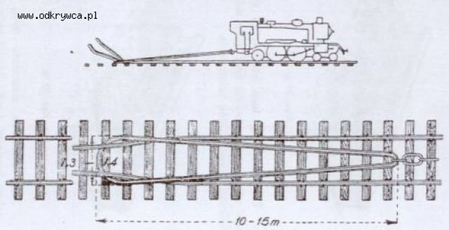

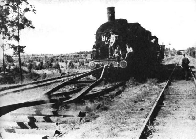

sonicsquad Napisano 26 Maj 2011 Napisano 26 Maj 2011 Szybkie niszczenie toru nie było wcale domeną tylko wojsk niemieckich. Rosjanie również masowo niszczyli nawierzchnię cofając się na własnym terenie. Ich urządzenie" było jednak zupełnie inne i miało długą tradycję jeszcze z czasów z przed I wojny św.:

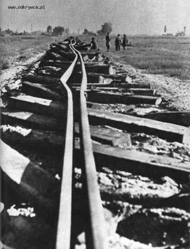

sonicsquad Napisano 26 Maj 2011 Napisano 26 Maj 2011 Dość prymitywna pętla z szyn, odrywająca szyny szlakowe od podkładów. Oczywiście podkłady dalej nadawały się to użytku i tu była zasadnicza różnica w porównaniu do wilka. Przyrząd na zdjęciu został zdobyty i użyty przez Niemców. Na 4-osiowym parowozie dawnej pruskiej serii G8.1 (PKP: Tp4) widać oznaczenia jednej z parowozowni w Brześciu Litewskim (obecnie Briest tuż za granicą Białorusi). Prędkość niszczenia pętlą nie przekraczała 10 km/h. Podobny przyrząd Niemcy stosowali w czasie I wojny w Belgii. Szlak po obróbce pętlą wyglądał tak:

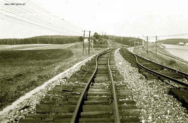

sonicsquad Napisano 26 Maj 2011 Napisano 26 Maj 2011 Zachował się film pokazujący destrukcję kombinowaną": jednocześnie wilkiem i 2 pętlami dla każdej szyny który wkleił czabak1.Na początku tego filmiku widać jeszcze jeden wynalazek w kształcie wideł i działaniu podobnym do pętli.Na koniec nasz rodzimy wkład w wątpliwe wojenne dzieło" niszczenia nawierzchni. Wbrew pozorom również wojsko polskie prócz mostów niszczyło też przygraniczną nawierzchnię, choć nie znam wzmianki na ten temat w żadnym polskim źródle. Niestety najeźdźcy mieli hopla na punkcie robienia zdjęć swoimi Leica'mi i utrwalili coś takiego:

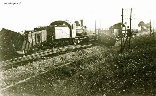

sonicsquad Napisano 26 Maj 2011 Napisano 26 Maj 2011 Pozornie zwykłe dwa pociągi na zablokowanym szlaku. We wrześniu 1939 takich widoczków było mnóstwo. Tylko, że te pociągi" mają takie same lokomotywy (Tp2) i podobne składy. Na dodatek oba jechały w tym samym kierunku na 2-torowym szlaku! Przed parowozami widać puste platformy - coś takiego praktykowali Niemcy, ale 3 lata później na terenach z silną partyzantką. Najciekawszy jest jednak tor na pierwszym planie - ściągnięte szyny i przekręcone podkłady. Wygląda, że tu w akcji była pętla! I to ciągnięta przez parowóz stojący na tym samym torze. A więc na zdjęciu utrwalono 2 pociągi-destruktory, jednocześnie niszczące oba tory szlakowe, a następnie porzucone. Zdjęcie z innej perspektywy ujawnia kolejny szczegół:
sonicsquad Napisano 26 Maj 2011 Napisano 26 Maj 2011 Kilkaset metrów przed lokomotywami zrobiono wyrwy w torach. W jakim celu? Kto to zrobił? Może obsada pociągów chciała w ten sposób utrudnić ich usunięcie i udrożnienie szlaku. A może to był niemiecki sabotaż aby przerwać niszczycielskie dzieło? Prawdy się raczej nie dowiemy. Oba zdjęcia pochodzą albumu niemieckiego drogowca z Bartoszyc. Widać go w środku na zdjęciu powyżej. W tym albumie była jeszcze jedna fota na temat:

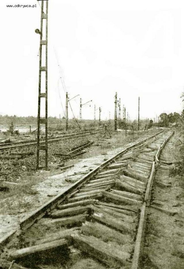

sonicsquad Napisano 26 Maj 2011 Napisano 26 Maj 2011 I jeszcze ślady działalności wilka. Fota poniżej nie jest konkretnie podpisana, ale niemal ze 100% pewnością pochodzi z węzła warszawskiego:

fiku Napisano 27 Maj 2011 Napisano 27 Maj 2011 Polska przedwojenna instrukcja saperska proponuje masowe niszczenie torów za pomocą pętlicy zrobionej z liny stalowej lub szyny - podobne do wspomnianego rozwiązania rosyjskiego
