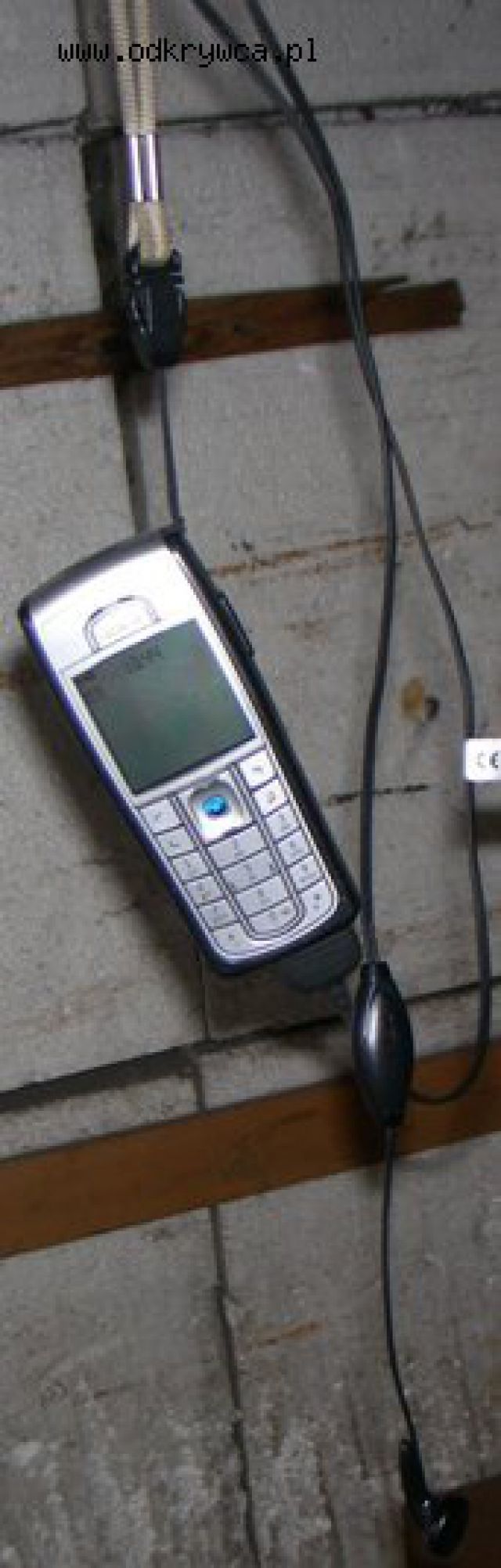

Ciapek Napisano 17 Grudzień 2007 Napisano 17 Grudzień 2007 Słuchawka z radiem akurat mi się nie spisała szybko zużywała baterie i dodatkowo antenka się zaczepiała o krzaki więc dałem sobie spokój(może widziałeś lepszą). Telefon natomiast mam pod ubraniem na smyczy" i wystaje tylko słuchaweczka. Zakłuceń nie ma.

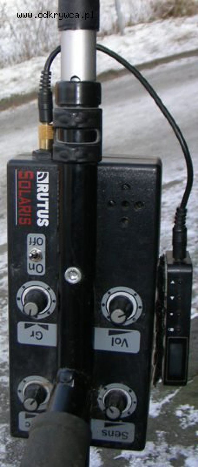

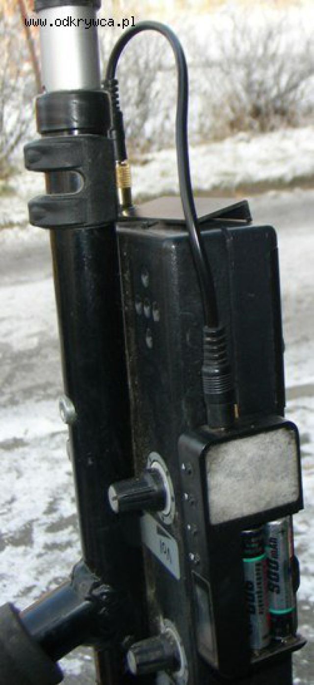

Ciapek Napisano 23 Grudzień 2007 Napisano 23 Grudzień 2007 Roadrunner -Telefon z radiem i zestawem słuchawkowym każdy się nadaje.-Transmiter nadaje się tylko taki by miał własne zasilanie.-Raczej każda. Transmiter służy tylko do zminay źródła dźwięku na fale radiowe. Jak będę miał jeszcze chwilkę to dodam zdjęcia.Pozdrawiam
Ciapek Napisano 23 Grudzień 2007 Napisano 23 Grudzień 2007 To jest zestaw jakiego używam. Testowałem to jeszcze na dwóch innych piszczałkach z pozytywnym skutkiem. Pozdrawiam i życzę Wesołych Świąt

Ciapek Napisano 25 Grudzień 2007 Napisano 25 Grudzień 2007 Damiani Transmiter kosztował około 70zł kupiłem go w media markecie niestety jak widać na zdjęciu naklejka się zdarła i co to za model nie jestem w stanie podać. Nie jest to jakiś markowy produkt ale spisuje się dobrze.

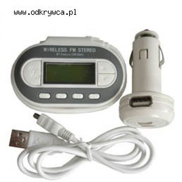

diabelski Napisano 6 Styczeń 2008 Napisano 6 Styczeń 2008 Witam,Test tego modelu ES-2008Wprowadza duże szumy i daje bardzo mało stabilny sygnał. Głośność wykrywki musi być na minimum bo inaczej to jedno charczenie. Dźwięki wykrywacza zniekształca niesamowicie. Zasięg tego czegoś to ok 2m!!!Raczej omijajcie ten model przy wyborze transmitera, warto dorzucić więcej i kupić coś firmowego.Chytry dwa razy traci!!!Szajs testowany był z SE k750i, stanowczo nie polecam!!!Warto sprawdzić coś zanim się kupi ;-)
lukawica Napisano 6 Styczeń 2008 Napisano 6 Styczeń 2008 żeby nie charczało można wstawić jakiś opornik lub potencjometr
diabelski Napisano 7 Styczeń 2008 Napisano 7 Styczeń 2008 To była forma przestrogi przed tym sprzętem. Jak ktoś chce się bawić w oporniki i potencjometry to jego wola, ja wolę taki sprzęt który działa dobrze bez żadnego kombinowania.
Ciapek Napisano 8 Styczeń 2008 Napisano 8 Styczeń 2008 Uwaga głośność ustawiamy minimalnie w wykrywaczu i regulujemy dodatkowo w telefonie inaczej żadna słuchawka nie wytrzyma będzie charczeć i ucho nas zaboli. Zasięg wynosi kilka metrów w praktyce około ok 2-3m nie wprowadza zakłóceń. Jeszcze jedno trzeba wybrać częstotliwość na której nie nadaje silna stacja radiowa bo też może wprowadzić zakłócenia. Oczywiście nikogo bez testu nie namawiam do zakupu.
