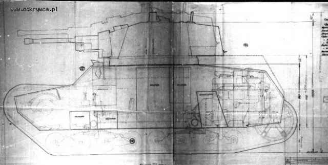

JoncaA Napisano 5 Luty 2007 Napisano 5 Luty 2007 ...a to tak, dla paddiorzki rozgowora. Rysunek projektowy czołgu z silnikiem 725 (ten grubszą linią) wpisany w sylwetkę czołgu 7TP. Rysunek z kwietnia 1939..
pnz59 Napisano 6 Luty 2007 Napisano 6 Luty 2007 Do produkcji został zatwierdzony 7TP wzmocniony z silnikiem dieslowskim. Z wersji z silnikiem 725 zrezygnowano argumentując m.in.tym, że w sytuacjach awaryjnych diesel i na spirycie pojedzie. We wrześniu nie raz były takie przypadki, że w gorzelniach w paliwo się zaopatrywano. P.Z.
