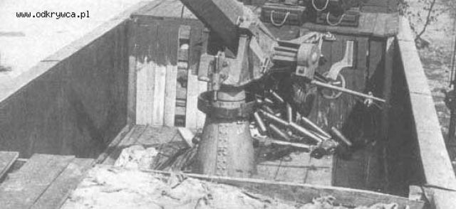

sadyk Napisano 17 Styczeń 2007 Autor Napisano 17 Styczeń 2007 Krzysiu, kto podał informację: osłonięte do połowy betonem.I czy te boki co widać to beton?

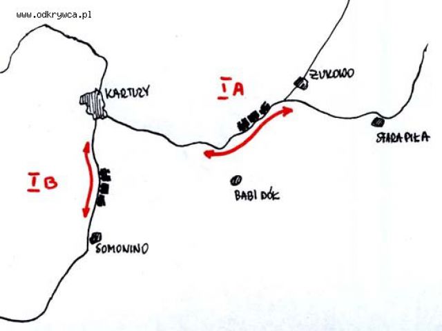

sadyk Napisano 17 Styczeń 2007 Autor Napisano 17 Styczeń 2007 Do Berlin.Prawdopodobnie improwizowana jedynka działała rozdzielnie przez cztery dni. Ia pod Żukowem, a Ib w kierunku na Somonino. 4 IX jak Ib był na linii to Ia był w Kartuzach i miał go wesprzeć ogniem swojej 75 mm.

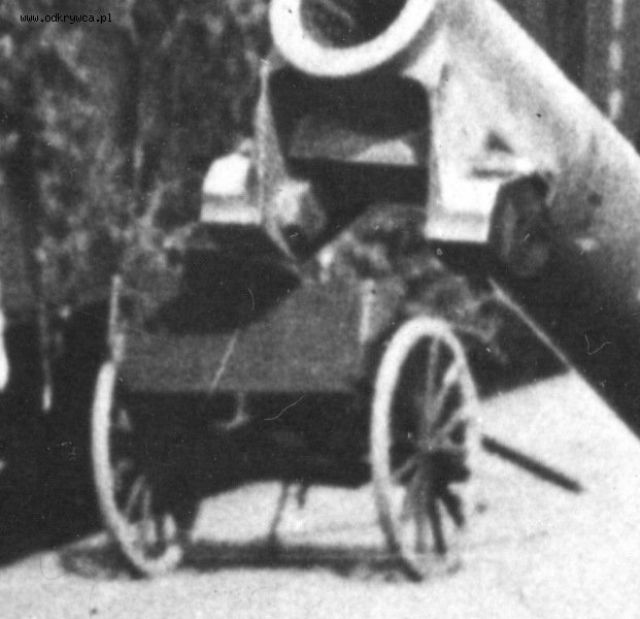

Krzysztof115 Napisano 17 Styczeń 2007 Napisano 17 Styczeń 2007 Witku !Rozmawiałem na ten temat z Panem Leszkiem K. Przeczytał relację żołnierza z tego składu. Można przyjać, dwa składy pozostały na linii kolejowej w rejonie m. Somonino do wieczora 4 września i zostały opuszczone przez załogę. Dnia 5 września zdobyte składy Ia ,Ib Niemcy doholowali na stację kolejową w Kartuzach.Myślę ,że jest to beton ,wlany miedzy 2 blachy.Natomiast worki z piaskiem są ułożone w skrzyniach drewnianych.Na łożu cokołowym armaty Schneider znajduje się jakiś napis ?Bardzo ciekawy.Pozdrawiam

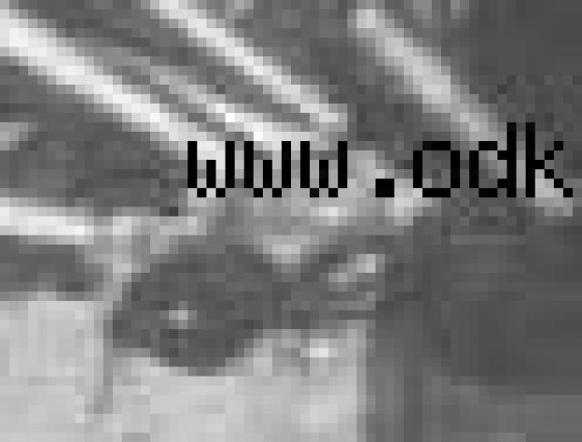

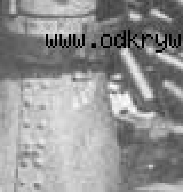

sadyk Napisano 17 Styczeń 2007 Autor Napisano 17 Styczeń 2007 Krzysiu, ten napis?Niestety nie mam tego zdjęcia. Może ktoś z Was ma je w dobrej jakości i porobi fragmenty, np. te symbole...oraz inne

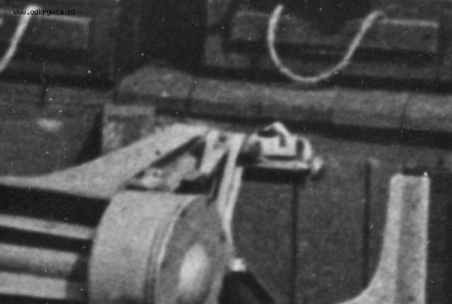

Berlin Napisano 17 Styczeń 2007 Napisano 17 Styczeń 2007 Sadyk, bardzo ładnie wychwycone szczegły na zdjęciu.Beton->dla mnie wygląda na piasek przykryty workami lub wepchnięte worki z piaskiem[sam piasek uciekałby szparami w deskach]. Generalnie niedobrze jest wykorzystywanie do ochrony elementów które mogą się 'odłupać' przy trafieniu i razić żołnierzaTen niby napis nie koniecznie musi być napisem a błedem na kliszy/zdjęciu lub 'obtarciem' farby.Maska-> przypomina mi polską cywilną wersję maski C2 lub wz.38W tle, na wysokości lewego ramienia żołnierza widoczny jest zarys komina lokomotywy?
sadyk Napisano 17 Styczeń 2007 Autor Napisano 17 Styczeń 2007 Linie kolejowe na których działał Ia i Ib.Według Krzysztofa gdzieś pomiędzy Kartuzami a Somoninem został opuszczony Ia+Ib.

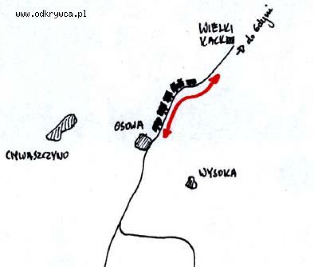

sadyk Napisano 17 Styczeń 2007 Autor Napisano 17 Styczeń 2007 Linia na której wykonał jeden wypad II ipp (por.Matuszak)

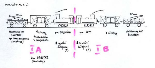

sadyk Napisano 17 Styczeń 2007 Autor Napisano 17 Styczeń 2007 Do czasu, kiedy nie pojawią się nowe materiały tak polskie jak i niemieckie,prawdopodobnie bateria kolejowa MDAL wyglądała tak

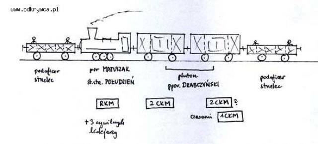

sadyk Napisano 17 Styczeń 2007 Autor Napisano 17 Styczeń 2007 A pociąg uzbrojony por. Matuszaka tak.Nie jestem rysownikiem. Napewno Artur zrobiłby to o wiele lepiej :)

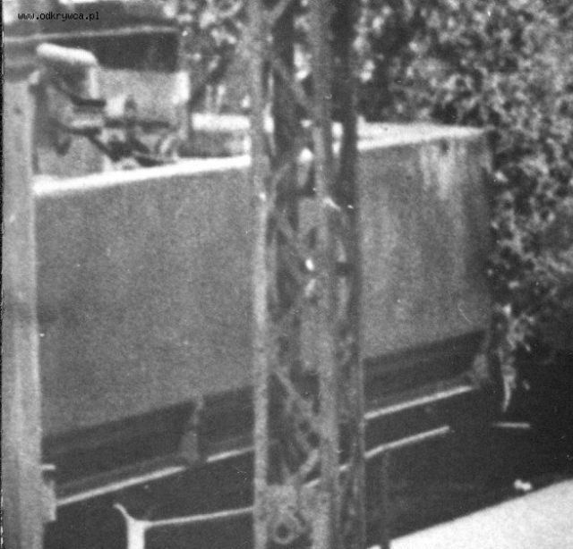

sadyk Napisano 17 Styczeń 2007 Autor Napisano 17 Styczeń 2007 A tak przy okazji.Wagon na sąsiednim torze (o którym już mówilśmy w innym wątku) nie jest chyba obciążony workami z piaskiem na osiach (chyba, że się mylę) tak jak ten na pierwszym planie.
JoncaA Napisano 17 Styczeń 2007 Napisano 17 Styczeń 2007 1.Jeśli coś wygląda jak koń - to przeważnie jest koniem...2.Zdjęcie ma na odwrocie tylko zatartą pieczątkę Ś.p. Robotniczej Spółdzielni Wydawniczej. Sygnatura negatywu wpisana ołówkiem sugeruje ,że repro wykonano w 1969 roku, a o wiele się choć trochę znam na tym, wykonano je z odbitki foto o niezbyt dużym formacie, mniejszym niż 13x18.

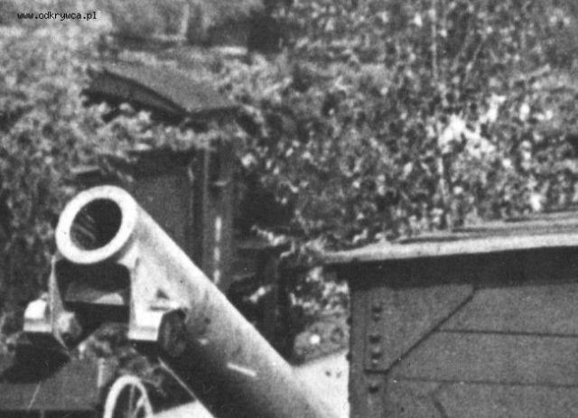

JoncaA Napisano 17 Styczeń 2007 Napisano 17 Styczeń 2007 Przepraszam, ze tak trochę chaotycznie...Toto za wojakiem to niewątpliwie komin lokomotywy. Ale czy Okl27 - to już pytanie nie do mnie (pod ręką to mam tylko Piwowońskiego..)Ale to przetłoczenie czy też pierścień chyba w tej lokomotywie nie bywało, a widziałem je na jakiś pruskich...
JoncaA Napisano 17 Styczeń 2007 Napisano 17 Styczeń 2007 ..to na drugim torze po mojemu może być polską lokomotywą. Widzę, że tendrzak ze skośną burtą, białe plamy pod oknem skłonny jestem widzieć jak godło, niżej nazwa, niżej numer.Czy niemieckie lokomotywy miały taki układ oznaczeń (pytanie nie do mnie).A zza brzózek wyglądają dwa baniaki - jak na Okl...

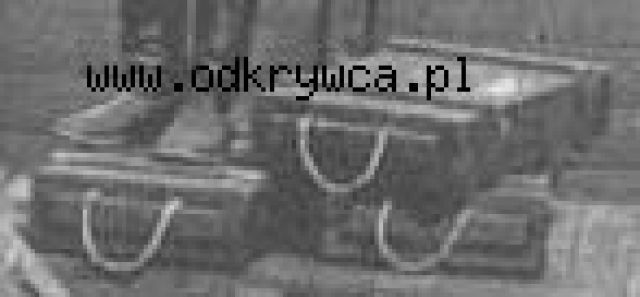

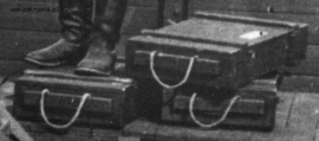

JoncaA Napisano 17 Styczeń 2007 Napisano 17 Styczeń 2007 skrzynki, jak skrzynki. Nie widzę w nich nic niepokojącego, ale teraz nie sprawdzę, jak to ze Schneiderem było..

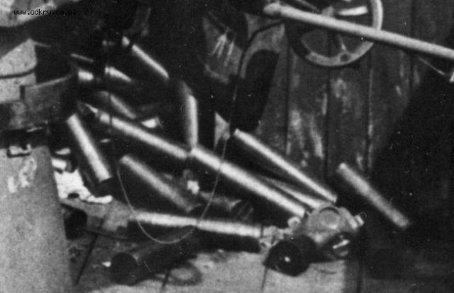

JoncaA Napisano 17 Styczeń 2007 Napisano 17 Styczeń 2007 ..nic mnie nie niepokoi: normalne łuski od armaty 75 mm, nawet przetłoczenie przy wylocie dobrze widać, maska bez węża jak C2, pucha okrągła raczej niż owalna...
JoncaA Napisano 17 Styczeń 2007 Napisano 17 Styczeń 2007 - węglarka na drugim torze. Ja tam widzę też 75" Schneider, niepokoi mnie to coś z ciemnym cieniem, bo wygląda może jak dodana tarcza działa, ale równie dobrze może to być jakiś element pociągu, który postawiono pod ścianą wagonu...
JoncaA Napisano 17 Styczeń 2007 Napisano 17 Styczeń 2007 ...warto zerknąć na toto - toć to normalna polska biedka pod ckm...
JoncaA Napisano 17 Styczeń 2007 Napisano 17 Styczeń 2007 ..i wracając do działa, bo w końcu to pierwszoplanowy element.Najprawdziwsza 75 mm armata okrętowa Schneidera i żadne spekulacje nie pomogą. A cóż by miała robić ta armata w hipotetycznym germańskim pociągu? Jeśli wierzyć literaturze to żaden od 1 do 7 czegoś takiego nie miał...W tym położeniu nijak nie da się powiedzieć czy ma zamek, czy też nie. Przyrządów celowniczych nie ma niewątpliwie. Lunetka czy też normalny szneiderowski kolimator są jednak nie takie maciupkie...
JoncaA Napisano 17 Styczeń 2007 Napisano 17 Styczeń 2007 .. jeśli coś wygląda jak koń.. itd. Niekoniecznie się ta fotka zgadza Sadykowi z literaturą. I nic - bo to nie pierwszy przypadek kiedy zdjęcie zaprzecza naukowym faktom...
JoncaA Napisano 17 Styczeń 2007 Napisano 17 Styczeń 2007 aha, nijakiego napisu na podstawie działa nie ma - to skaza na negatywie.
