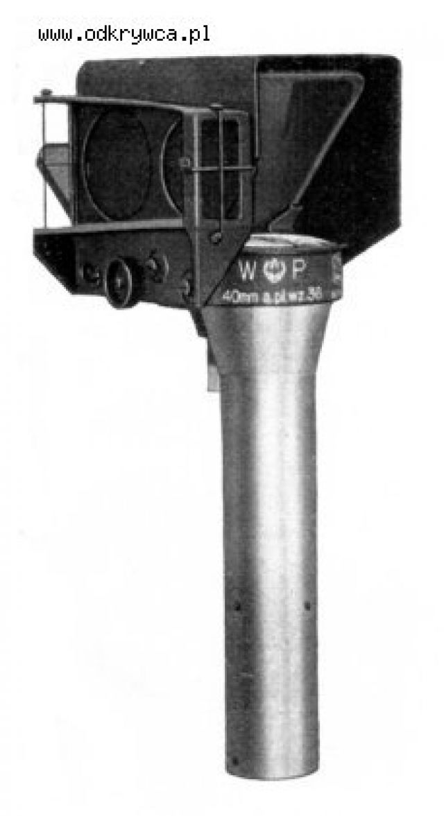

[1920]przemo Napisano 13 Styczeń 2007 Napisano 13 Styczeń 2007 PZO Warszawa były producentem celowników. Za około dwa miesiące będzie można zobaczyć oryginał w Muzeum Śląskim. Stan nienajlepszy, ale to rzadki okaz.Dędę próbował zdobyć foto.
DTH Napisano 13 Styczeń 2007 Napisano 13 Styczeń 2007 Sygnatury to(w takiej kolejnosci w rzedach):W(orzelek)P40 mm wz.36logo PZO (za logo tez cos, ale w tym miejscu nieczytelne)Nr 00XX

M-i Napisano 14 Styczeń 2007 Napisano 14 Styczeń 2007 Poprawna nazwa tego przyrządu brzmi: Przeziernik do 40 mm armaty przeciwlotniczej wz. 36Opis znajduje się na główce przeziernika w dwóch kolumnachw pierwszejW (orzeł) P40 mm a.pl. wz. 36w drugiejLogo PZONr przeziernika

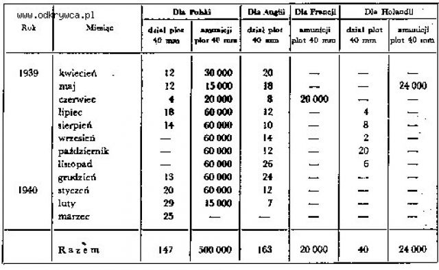

Krzysztof115 Napisano 14 Styczeń 2007 Napisano 14 Styczeń 2007 Witam !Czy mógłbyś Woj42 zamieścić skan z książki Kozłowskiego Wojsko Polskie 36-39 " stronę 340 ? Pozycję tę utraciłem podczas przeprowadzki. Jak wyglądał terminarz dostaw do Hiszpanii?Pozdrawiam
Woj42 Napisano 14 Styczeń 2007 Napisano 14 Styczeń 2007 Tabela z Kozłowskiego.Terminarz dostaw do Hiszpanii był krótki, bo składał się zapewne z dwóch pozycji po 12 dział. Jedna dostawa poszła z Gdyni 30 IV 1938 r., daty drugiej jak dotąd nie ustaliłem (ale są szanse). Część przeciwlotniczych Boforsów 40 mm przechwycili iali", prezentując następnie w San Sebastian, na wystawie zdobytego sprzętu, jeden z egzemplarzy. W hiszpańskiej literaturze z ostatnich miesięcy są prezentowane fotki tego działa.

M-i Napisano 14 Styczeń 2007 Napisano 14 Styczeń 2007 Tabelka Kozłowskiego wprowadza tylko zamieszanie jest całkiem nieaktualna co do Wielkiej Brytanii, a w realizacji części holenderskiej tylko ogólna liczba się zgadza. Na rok budżetowy 1939-1940 do Hiszpanii nie planowano wcale wysyłania armat plot. W sumie Brytyjczycy mieli otrzymać 232 armaty z 6 zamówień, a nie 163 armaty.Na stacji towarowej w Gdyni znajdowało się 8 armat z wrześniowej transzy zamówienia Anglia II wysłanej przez Starachowickie Zakładu Górnicze.

Woj42 Napisano 14 Styczeń 2007 Napisano 14 Styczeń 2007 Bardzo interesujące. czy można zapytać o ogólne choćby określenie źródeł?W roku budżetowym do Hiszpanii nie byłoby już komu wysyłać dział (te z r. 1938 poszły do republikanów). Nikt zresztą czegoś takiego tu nie twierdził.Dane z Kozłowskiego były aktualne 5 IV 1939 r. - a więc w momencie kiedy rok budżetowy już się zaczął. Czy więc w ciągu następnych miesięcy zmieniono wyjściowe założenia? Dostawy dla Anglików zaczęły się przed początkiem roku budżetowego 1939/40 - ale w świetle dostępnych danych nie widzę możliwości rozbicia ich aż na 6 odrębnych transakcji. Pierwsze dwie bowiem opiewały na 80+56 egzemplarzy. Tak więc kolejne cztery (?) dotyczyć by musiały niewspółmiernie małych ilości.Według większości (a bodaj nawet wszystkich) znanych relacji znalezione w Gdyni działa znajdowały się na bocznicy opodal basenu portowego, nie zaś na stacji. Ale tu mogę się mylić - a poszukać nie mam czasu.
M-i Napisano 14 Styczeń 2007 Napisano 14 Styczeń 2007 Polecam akta Sztabu Głównego. Niestety, zmian dokonano już wcześniej niż 5.04.1939. W notatce dla szefa Departamentu Uzbrojenia z 26.03.1939 już są nowe dane, które są potwierdzone w zestawieniach obciążeń dla zakładów starachowickich i rzeszowskich. Co do poszczególnych zamówień armat w roku budżetowym 1939-1942 dla Wielkiej Brytanii:Anglia I - 26 egz.Anglia II - 56 egz.Anglia III - 21 egz.Anglia IV - 57 egz.Anglia V - 58 egz.Anglia VI - 18 egz.
Woj42 Napisano 14 Styczeń 2007 Napisano 14 Styczeń 2007 Dane Kozłowskiego są z akt O. I SG. ;-)Ponadto - skądinąd wiadomo, że pierwsze zamówienie dla Anglii obejmowało 80 sztuk, a nie 26. Do tego umowę zawarto jeszcze w roku budżetowym 1938/39, a nie 1939/40. Cosik więc tu się jednak nie zgadza, choć na pierwszy rzut oka Twoje dane wyglądają przekonująco.Przy okazji - czy uwzgędniłeś dostawy dla Holandii?
M-i Napisano 14 Styczeń 2007 Napisano 14 Styczeń 2007 Ja pisałem o roku budżetowym 1939-1940, a nie 1938-1940.Zamówienie Holandia II miało być realizowane od czerwca do do końca września 1939 - 40 egz.: w poszczególnych miesiącach: 12, 8, 6, 14.
Woj42 Napisano 14 Styczeń 2007 Napisano 14 Styczeń 2007 Tyle, że zamówienia z roku 1938 realizować przyszło częściowo także w roku budżetowym 1939/40. Terminy dostawy z transakcji Anglia I (80 dział) sięgały czerwca 1939 r.Terminy dostaw dla Holandii sięgać miały do listopada. Tu gwoli potwierdzenia mam oprócz dokumetu stanowiącego podstawę zestawienia opublikowanego przez Kozłowskiego także inny dokument O. I SG. Do 7 VII 1939 r. TSZG odebrało od Cegielskiego 16 podwozi wraz z łożami górnymi dla dział wytwarzanych dla Holendrów (II zamówienie).
