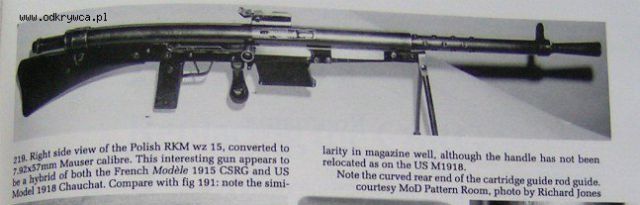

krzysiek Napisano 9 Lipiec 2007 Napisano 9 Lipiec 2007 Fotografia Chauchata 7,92x57 opisywanego jako polski, przechowywanego w W. Brytanii.Podpis pod zdjęciem:Widok z prawej strony polskiego rkm wz. 15, przekonwertowanego do amunicji 7,92x57mm. Ten ciekawy egzemplarz wydaje się być hybrydą francuskiego Modele 1915 CSRG oraz amerykańskiego Model 1918 Chauchat. Proszę porównać z rysunkiem 191: Proszę zauważyć podobieństwo w mocowaniu magazynka, choć rękojeść nie została przemieszczona jak w US M1918. "Przetłumaczenie ostatniego zdania mnie przerasta :) Szyna wiodąca bolec wiodący magazynka"? :)

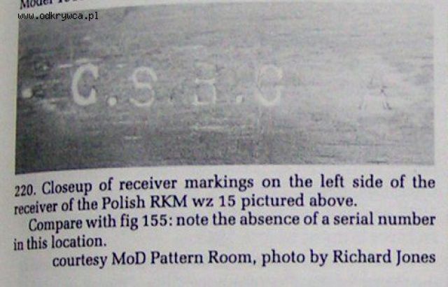

krzysiek Napisano 9 Lipiec 2007 Napisano 9 Lipiec 2007 Następne zdjęcie - wg francuskich regulaminów powinien być tu numer seryjny.Pozdrawiamkrzysiek

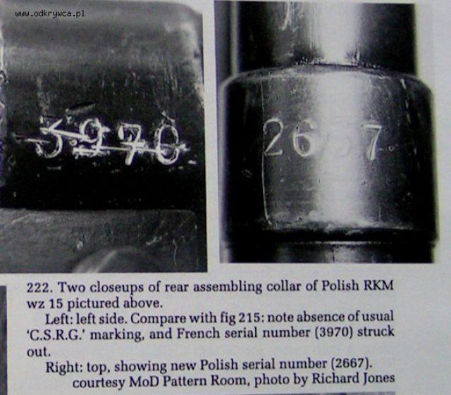

krzysiek Napisano 9 Lipiec 2007 Napisano 9 Lipiec 2007 Zbliżenie tylnego kołnierza mocującego(?), brak napisu CSRG, wykasowany francuski numer seryjny na sąsiednim zdjęciu numer polski.
krzysiek Napisano 9 Lipiec 2007 Napisano 9 Lipiec 2007 Zbliżenia dwóch dalszych oznakowań.według opisu pod zdjęciem: WB w kole podobne do sygnatur umieszczonych na powtarzalnym karabinie treningowym Radom wz. 31 kal. .22"

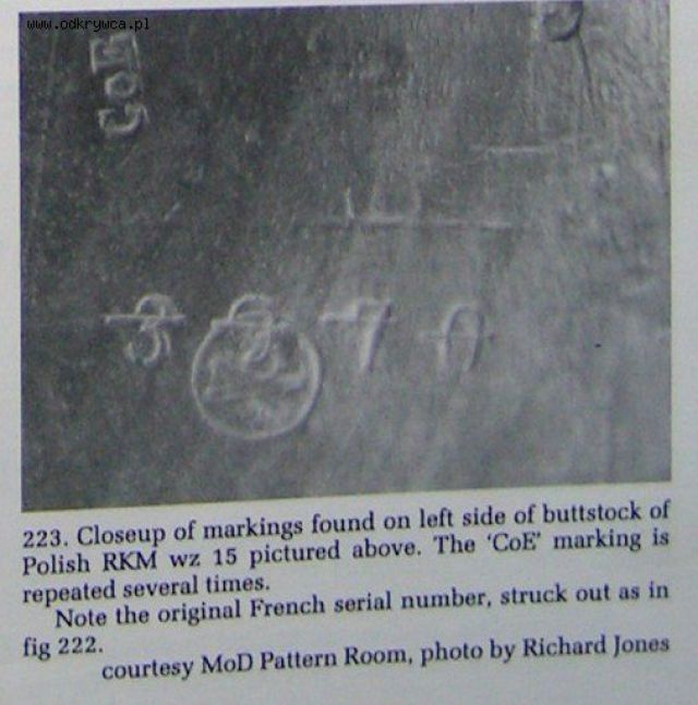

krzysiek Napisano 9 Lipiec 2007 Napisano 9 Lipiec 2007 Zbliżenie sygnatur na kolbie. Sygnatura CoE powtarza się kilkukrotnie. Francuski numer seryjny skasowany.To wszystkie zdjęcia jakie są umieszczone w tej publikacji. Niestety autor nie podaje żadnych przypisów i źródła informacji na temat przeróbek (powołuje się tylko w cokolwiek niejasny sposób na raporty), nie znałem też wcześniej informacji na temat sprzedaży Chauchatów do Meksyku.Jaki magazynek mógł być stosowany do zasilania tego karabinu amunicją Mauser? Mocowanie jest bardzo podobne do mocowania magazynka na amunicję amerykańską, ale wątpię, żeby do tego magazynka dało się załadować amunicję mauserowską.Czy rzeczywiście są to sygnatury polskie? Co to jest IMD? Co to WB? CoE?PozdrawiamKrzysiek
