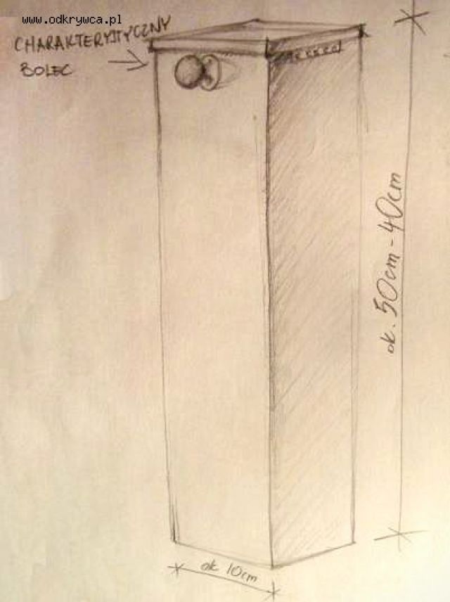

kloki Napisano 12 Maj 2009 Napisano 12 Maj 2009 Przepraszam, że odkopuję temat, ale mam takie już 2 skrzynki. Podobno polskie na jakieś sztywne taśmy, ale nie wiem ile w tym prawdy. W całości z metalu z charakterystycznym bolcem. Wymiary ok 50x10. Chwilowo tylko taki szybki rysunek, poniewaz nie mam jej pod ręką. Jak tylko bede w domu, to postaram sie o fotki. Moze ktos cos kojarzy?Pozdrawiam
kopijnik2 Napisano 12 Maj 2009 Napisano 12 Maj 2009 hm...http://upload.wikimedia.org/wikipedia/commons/4/4b/Musee-de-lArmee-IMG_1026.jpghttp://odkrywca.pl/pokaz_watek.php?id=279746#280412małe cóś?
kloki Napisano 12 Maj 2009 Napisano 12 Maj 2009 Tak, widziałem te zdjęcia już, ale to nie to. Nigdzie nie mogę znaleźć informacji na temat tego zasobnika...
bjar_1 Napisano 13 Maj 2009 Napisano 13 Maj 2009 Czy aby nie na sztywną taśmę" do Hotchkissów wz.25 z tankietek?
kloki Napisano 14 Maj 2009 Napisano 14 Maj 2009 Tak tez od zawsze myslalem - hotchkiss. Z tym, ze nie moge nigdzie znalezc zdjecia archiwalnego, ktore rozwieje te watpliwosci...

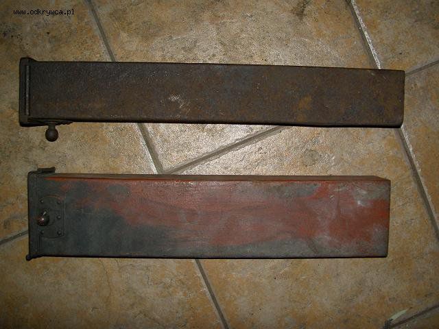

kloki Napisano 1 Czerwiec 2009 Napisano 1 Czerwiec 2009 Dorobilem się w końcu fotek tych skrzynek. Górna z profilu i dolna od frontu. Z tyłu gładkie. I co wy na to?
