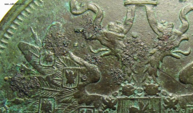

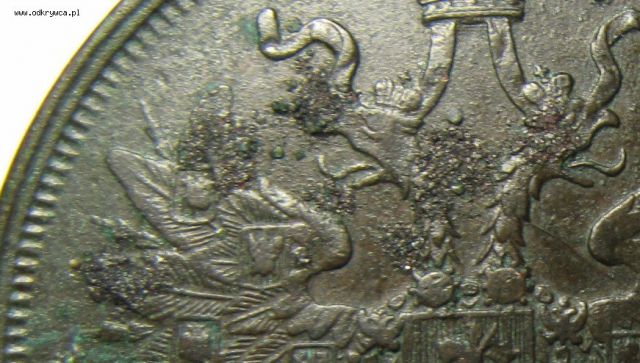

hiszpan Napisano 28 Grudzień 2011 Napisano 28 Grudzień 2011 Sory ,że odgrzewam stary wątek ale czy moczenie w oliwie pomoże na te zabrudzenia ,bo moczenie w wodzie utlenionej nie pomogło.
theurge Napisano 4 Styczeń 2012 Napisano 4 Styczeń 2012 moze nafta? z moich doswiadczen wynika, ze lepiej penetruje niz oliwka. Tak naprawde nie zauwazylem jeszcze zadnych spektakularnych efektow oliwki, mimo ze pare monet moczy sie w niej juz dobre pol roku.
bluemen123 Napisano 4 Styczeń 2012 Napisano 4 Styczeń 2012 Z tego co widzę to tzw. rdza miedzi, bez chemii i innych drastycznych sposobów tego nie usuniesz, zostaw w takim stanie, ładnie się prezentuje. Nie kombinuj
hiszpan Napisano 4 Styczeń 2012 Napisano 4 Styczeń 2012 Dzięki bluemen123 wyjąłem ją po tygodniu z oliwki i nie będęchyba przy niej kombinował.
fidzir Napisano 5 Styczeń 2012 Napisano 5 Styczeń 2012 ja swoje moniaki najpierw moczę w wodzie utlenionej potem w oliwce i wychodzą super,jeśli moniak jest już przezarty przez chemie i fosforany to już jej nic nie pomoże,,jedynie moze służyć za podkładkę...
