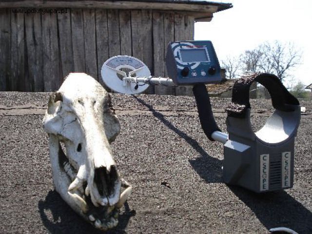

ARKADIO.IE Napisano 5 Maj 2007 Autor Napisano 5 Maj 2007 Witam .To jest jakaś część ,ale było fajnie na urlopie:)pozdrawiam
ARKADIO.IE Napisano 5 Maj 2007 Autor Napisano 5 Maj 2007 Witam :) zapomniałem napisać,Nic nie jest czyszczone,myte,itppozdrawiam
