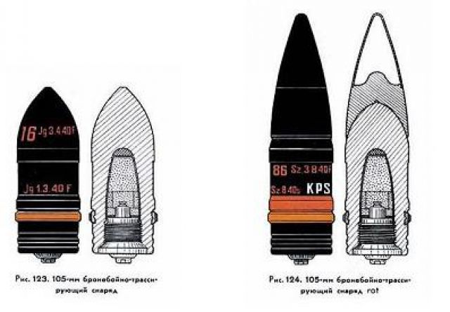

Jeszcze raz szieki za informacje , chociaz temat zboczyl trochu z toru :-) . Widze SZUKAM ze jednak znasz sie trochu na pociskach :-) trzeba bylo odrazu pochwalic sie wiedza zamiast docinac pytajacemu:). Ten pocisk byl bardzo podobny do tego z rysunku 124 , z tym ze jak mowilem byl zakonczony otworem. Dalej jestem ciekaw dlaczego ten pocisk niema luski ( watpie by tak male kalibry mialy osobne ladunki). Aha jeszcze pytanie do SZUKAM , jak fachowo nazywa sie czubek" pocisku?

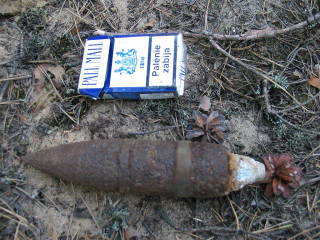

Witam
Znalazlem ostatnio 3 pociski w lesie (zostaly tam gdzie byly , tylko glebiej) . Pocisk mial dlugosc okolo 30 cm , na gorze byl otwor chyba z gwintem , srednica okolo 10 cm , na dnie pocisku bylo cos jakby wkrecone , prawdopodobnie poniemiecki.
Bylo to pierwsze moje wybuchowe" znalezisko , w zwiazku z czym mam pare pytan :
1.Pierscien wiodacy na pociskach nie byl naciety wiec raczej nie byly wystrzelone . Czy taki pocisk nie posiadal luski?
2.Czy otwor na czubku oznacza brak zapalnika? ( jesli tak to znaczy ze pocisk jest nieszkodliwy?).
3.Czy to cos wkreconego na dnie to smugacz ( jesli tak , to co to jest ten smugacz?)
pozdrawiam
witam
Podlacze sie do watku, gdyz dosyc niedawno wylazlo mi na lopacie takie paskudztwo, bez luski, widac, ze ktos caly naboj kiedys rozlozyl. Wyglada na ppanc z zapalnikiem dennym, na oko ocenilem kaliber na 37 mm i oddalem matce ziemi...przy okazji, jaki to pocisk?
pozdrawiam
Jeśli pierścień wiodący nie był nacięty, to znaczy że pocisk nie był wystrzelony. Pocisk na pewno posiadał łuskę, z tym że przy większcych kalibrach często łuski, pociski i ładunki prochowe transportowane był osobno i scalane dopiero przed użyciem.
Otwór raczej może oznaczać brak zapalnika, co jednak nie znaczy, że jest to pusta skorupa". W środku raczej znajdziesz coś, co Ci się nie spodoba... wniosek - leżał tyle, niech leży dalej :]

Zasadę naboju izbowego wyłozył Patron. Pisanie jednak o scalaniu pocisków artyleryjskim brzmi herezją - dla mnie przynajmniej. Określenie czubek" odpowiada napisaniucyngiel" o spuście. i tyle.
na zdjęciu jest izbówka (a raczej jej najwększa część) pierwsza z lewej. dalej szkolny lebel, mauser, enfild i znowu maus.
amunicja izbowa : toczony mabój z miejscem na wkładanie spłonek i z cienkim wierconym kanałem prochowym , zamiast czóbka monolit z łuską ścięty od góry i podtoczony do wielokrotnego zakładania ołowianego pocisku kalibru około 5 mm o ile mnie pamięć nie myli ( taki jkby czubek od kbksu) ponoć nazwa bierze sie od przeznaczenia , czyli strzelamia ćwiczebnego w pomieszczeniach zamkniętych.
oznaczenie na polskich mauzerach, manlicherach IZB" na denku przy zachowaniu podziału 4 pola . myslę że powinien się wypowiedzieć na ten temat jakiś większy spec ode mnie , a tacy tu są ...przynajmniej kiedyś byli :-(((

a w załaczeniu poglądowa 105 ppanc niemiecka. Uogólniając, w klasycznych niemieckich ppancach nie ma miejsca na jakikolwiek otwór z góry a zapalniki były denne.
w niektórych pociskach kumulacyjnych występowało połaczenie zapalnika kontaktowego z dennym.
