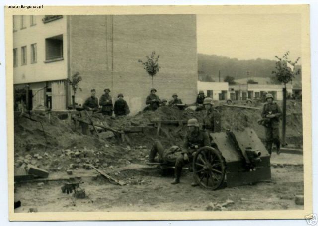

szperacz Napisano 21 Październik 2007 Napisano 21 Październik 2007 Fajne, nieznane fotki. Hoffmander ma rację, na pierwszym zdjęciu widać rufę pancernika S-X" w basenie amunicyjnym, zastanawiam się nad drugim zdjęciem zamieszczonym przez Bodzia000000, żołnierze wygladają na tych z Kompanii Szturmowej, ale zdjęcie nie zostało wykonane na WST, może gdzieś w pobliżu półwyspu... Pozdrawiam Szperacz.

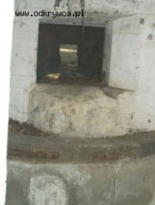

bolas Napisano 23 Październik 2007 Napisano 23 Październik 2007 Parę ciekawych fotek z WST ...http://www.bagnowka.com/index.php?m=ww&g=show&idg=1062... moją uwagę zwróciły fotki koszar, gdzie widać detale mocowań pod rkm w piwnicy. Ciekawe też są ujęcia rowów dobiegowych którejś z pozycji ziemnych ...

Gebhardt Napisano 23 Październik 2007 Napisano 23 Październik 2007 Bolas, wracajac do Twojego postu z 02:06, czy to aby nie jest przod lawety fortecznej pod ckm? (I dlaczego do c....y o 02.06 siedzisz przy kompie zamiast spac jak normalni ludzie?) Bo primo niby jak na to wsadzic rkm (za szerokie)? i due, o ile pamiec nie zawodzi, na wyposazeniu Wartowni nr 6 byly tylko ckm. Sie nie upieram :).Ale wazniejsze, czy sa jekies fotki czy co tam, co wskazywaloby jak rkm osadzano na czopach w oknach wartowni? Bo przeciez jakas tam laweta musiala chyba byc? Logika sugeruje typowa lawete do strzelania plot ale.......
sqh Napisano 23 Październik 2007 Napisano 23 Październik 2007 No to w świetle zalinkowanych przez Bolka zdjęć moja misterna teoria o solidnych strzelnicach fortecznych bierze w łeb :-/ Czyżby więc przez sześć lat nie zainstalowano ani płyt pancernych, ani normalnych lawet...? Bo taka dulka od wiosła to się w ogóle zdaje zbyt rachityczna, by utrzymać ckm...
Gebhardt Napisano 23 Październik 2007 Napisano 23 Październik 2007 Sqh, nie popadaj w rozpacz:) Akurat nie mam pod reka zdjecia ktore potrzebuje ale tak mi sie widzi ze to jest przod nazwyklejszej typowej lawety ckm bo niby cos takiego musialo z przodu byc. Najwyrazniej sa typowe dla stanowiska ckm bolce do plyty pancernej. Diabli wiedza kiedy zdjecie wykonano, moglo pancerz urwac albo mogl ktos buchnac na pamiatke albo nawet wymontowano zeby przerobic na czolgi dla fuhrera. Rzuc okiem na super stronke www.fortyfikacja.pl tam sa piekne ilustracje calej gamy tego rodzaju ustrojstw - mozliwe ze juz tam byles :)
bolas Napisano 24 Październik 2007 Napisano 24 Październik 2007 Wystarczy ze ta dulka do wiosła" miała dziurę w osi poziomej która umożliwiała montaż 30-tki (jak np. na maszcie plot) i juz po sprawie nic nie skacze ...

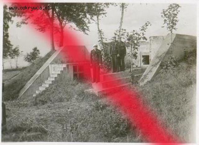

Iron Duke Napisano 25 Październik 2007 Napisano 25 Październik 2007 Północno-zachodnia strzelnica kabiny bojowej wartowni nr 3.
Gebhardt Napisano 25 Październik 2007 Napisano 25 Październik 2007 Ale jednak troche skacze i trzeba trzymac recznie w pozycji - dokladnie tak jak przy polowym strzelaniu plot, jak slusznie Bolas zauwazyl. Dlatego w umocnieniach stalych stosowano podstawy forteczne ktore, aczkolwiek wolniej, ale bardzo precyzyjnie ustawialy pion i utrzymywaly km w nadanej pozycji bez dalszego wysilku strzelajacego. Zdjecia wnetrz strzelnic Westerplatte, w tym b ladne Iron Duke'a, wykazuja typowe podbudowy pod podstawy forteczne i zwiazane z tym obrotnice. Dlatego ta 'dulka' jest zastanawiajaca bo raczej nie jest to przod podstawy fortecznej. Jednak jak sie przekonalem na wlasnej skorze poprzednio w tym watku, wysnuwanie teorii na podstawie jednego zdjecia jest raczej ryzykowne :) .
szperacz Napisano 1 Listopad 2007 Napisano 1 Listopad 2007 Witam,mam taką hipotezę co do wyposażenia Wartowni nr VI (popartą wizją lokalną w wartowni oraz analizą planu pomieszczeń podziemi koszar): w szóstce" znajdowały się 4 okienka strzelnicze (każde okienko w jednej z czterech kabin bojowych), z kórych 3 (od strony kanału, od strony morza oraz jedno od strony wschodniej) wyposażone są w podstawy forteczne - i w okienkach tych kabin najprawdopodobniej zamontowane były stalowe wkładki (takie jak zaprezentowane na fotkach przez kolegę Sqh z 17-10-2007r.). Natomiast w jednym, nietypowym okienku od strony wschodniej (bo jest maskowane zwykłą dużą ramą okienną - zastanawiam się czy ta rama nie była przesuwana na otwór strzelniczy) nie ma podstaw fortecznych, i zdjęcia tego okienka - bez stalowej płyty ale za to z widoczną tzw. dulką" na ckm/rkm? - są do obejrzenia na zdjęciach w linku podanym przez kolegę Bolasa z dnia 23-10-2007r. (coś mi się jeszcze kojarzy, że na filmie Różewicza Westerplatte" takie dulki" były pokazywane jako wyposażenie w oknach w górnych pomieszczeniach wartowni - np. scena z Wartowni nr I gdy wbiegają do niej żołnierze z Promu" i osadzają broń maszynową w oknach).Pozdrawiam Szperacz.
Gebhardt Napisano 1 Listopad 2007 Napisano 1 Listopad 2007 Dzieki Szperacz- i wszystko wytlumaczone. Moze ta dulka to byl jakis uniwersalny wynalazek do rkm i ckm? Bo wlasnie sie zastanawialem jak Baran et al wsadzili ckm na podstawe do rkmu w Jedynce. Jak wroce do domu (moze sie przed 12ta uda :), to jeszcze raz poogladam film).
Gebhardt Napisano 2 Listopad 2007 Napisano 2 Listopad 2007 Co do fortecznych podstaw to prawie wszystko wyjasnione. Wg pelnej relacji Gryczmana ckmy w dolych kondygnacjach wartowni byly na fortecznych podstawach ze stalowymi zasuwami z naniesionym terenem i katami. Celowniczy prowadzili ogien na rozkaz - sami NIE WIDZAC TERENU. W ten sposob byli kompletnie oslonieci przed ogniem npla.
szperacz Napisano 4 Listopad 2007 Napisano 4 Listopad 2007 No ta informacja że w jedynce" strzelcy z piwnic nic nie widzieli prowadząc ogień na rozkaz (z górnej kondygnacji?) jest nieco zaskakująca, no bo co w przypadku gdyby wróg zniszczył górną kondygnację, tak jak to miało miejsce w dwójce", brak możliwości dalszej obrony zakładając żę w piwnicach nie byłoby innych otworów do obserwacji?
Gebhardt Napisano 5 Listopad 2007 Napisano 5 Listopad 2007 Z tego co rozumie,to zasuwy mozna bylo odsunac.

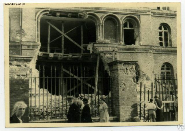

bodziu000000 Napisano 4 Grudzień 2007 Napisano 4 Grudzień 2007 Seria zdjęć związanych z Gdańskiem i Westerplatte, prośba do speców o umiejscowienie ich.Tutaj to pewnie Poczta Gdańska.
