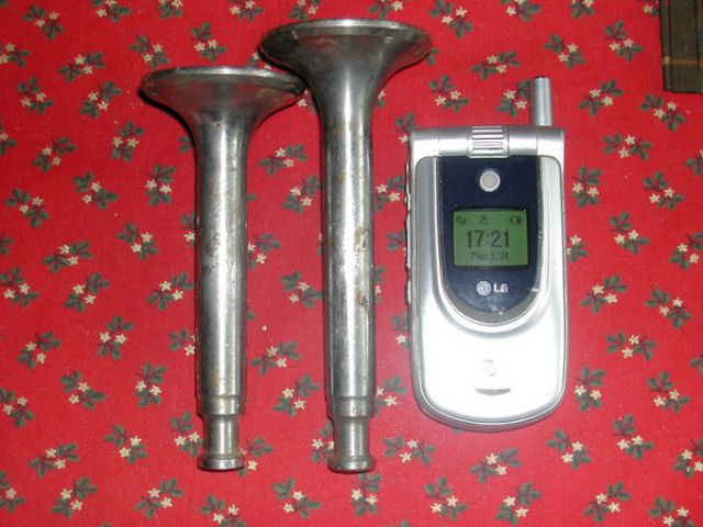

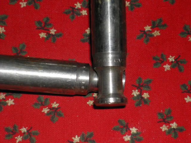

Pozdrawiam , to oczywiscie mocno naciagana teoria bo zaklada wywiezienie z zakladow zbrojeniowych po 1945r masy niepotrzebnych czesci(tak jest w tym miejscu) i min. tych zaworow silnikowych .zaklady w miescie ( wiem w 100%) produkowaly i remontowaly czolgi .jako ze jest to jakis stop ierdzewny" wyglada po 60-ciu latach jak pochromowany wczoraj,mimo pobytu w ziemi. na zaw. wydechowym o srednicy 51mm jest oznaczenie -muh A 2 F C 4 0 0 8 4
zawor ssacy o sr.55mm ma oznaczenie -cbr A 1442 CV3 01 5
srednica trzonka obu -16mm .
wysokosc wydech. 120mm ssacy-130mm

POWIEM CO WIEM HE HE!! Dość duża średnica grzybków więc pojemność garnka oceniam na jakieś 500 kubików. Krótkie więc od górniaka" Strasznie grube trzonki więc od mocnego" silnika (niekoniecznie w znaczeniu mocy maksymalnej, bardziej od skonstruowanego pod kątem wytrzymałości i trwałośći). Może i czołg...

i 2-gie zdjecie po oczyszczeniu .dla porownania wielkosci telefon . jesli ktos ze specjalistow to rozpozna prosze o info. dodam ze tego jest doslownie setki .(ew. skladnica zlomu ?)

Ostrożnie z eksperymentami. Zawory wydechowe chłodzone sodem stosowane są w silnikach tłokowych dużej mocy, zarówno czołgowych, jak i lotniczych. W żadnym wypadku nie radzę zanurzać ich w wodzie, gdyż mogą wybuchnąć. Sód reaguje z wodą w sposób wybuchowy. W niedawnych jeszcze czasach pracownicy zakładów PZL-Rzeszów, gdzie produkowano silniki PZL-3S do samolotu PZL-106 Kruk (licencyjna wersja rosyjskiego silnika M-25, będącego dla odmiany bezlicencyjną kopią silnika Pratt Whitney Wasp z lat 30) przy użyciu zaworów wydechowych z tych silników łowili ryby ;-)
Odgrzewam starego posta po to, aby ostrzec szanownych forumowiczów, że nie tylko niewybuchy i niewypały są groźne.
Pozdrowienia - Szarubek
TIX, ty robisz sobie jaja ? to tylko zwykly zawor od jakiegos silnika !
jesli nie to pisz normalnie bo jestem ciekawy , tym bardziej ze tego jest tam kilkaset kilo i ostatecznie to nawet moge zarobic .( zlom ) !
amsel44
czytałem kiedyś, że ze względu na lepsze odprowadzenie ciepła stosowane jest wypełnienie sodem - niestety nie wiem od kiedy to jest opatentowane" ale wiem, że przez przez niemców.
no własnie brak pewności najgorszy.. nie ? :) ja bym sprawdził ale trzeba mieć wiaderko z wodą pod ręką :)
