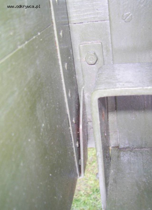

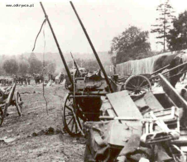

MAB Napisano 19 Październik 2007 Autor Napisano 19 Październik 2007 Czy ktoś orientuje się może czy skrzynia na materiały taborowe była mocowana do trzech wzdłużnic w ramie, czy tylko do środkowej?Z jednej strony analizując zdjęcia widzę, że boki nie pokrywają się ze skrajnymi belkami ramy, ale z drugiej strony raczej dziwne jest przykręcenie przedniej skrzyni tylko do jednej kantówki (i oczywiście do skrzyni głównej).Pzdr., MariuszPs. Czy ktoś posiada zdjęcia spodu biedki, na których widać szczegóły konstrukcji?
Gebhardt Napisano 19 Październik 2007 Napisano 19 Październik 2007 MAB - zajrzyj do watku o opancerzonych transporterach WH w 1939 na tym Forum. Jest tam zdjecie kolumny czolgow po srodku drogi, po (naszej) prawej stronie kolumny daje gazu bodajze pan Guderian w SdKfz 251/6 a po lewej lezy wywrocona biedka. Mam jesze jakies, jak pamiec dopisze to podrzuce w poniedzialek.
MAB Napisano 19 Październik 2007 Autor Napisano 19 Październik 2007 Znam to zdjęcie (właściwie jest to jedyna znana mi fotka na której widać właśnie spód biedki).Niestety jego jakość nie pozwala na wyciągnięcie jednoznacznych wniosków...

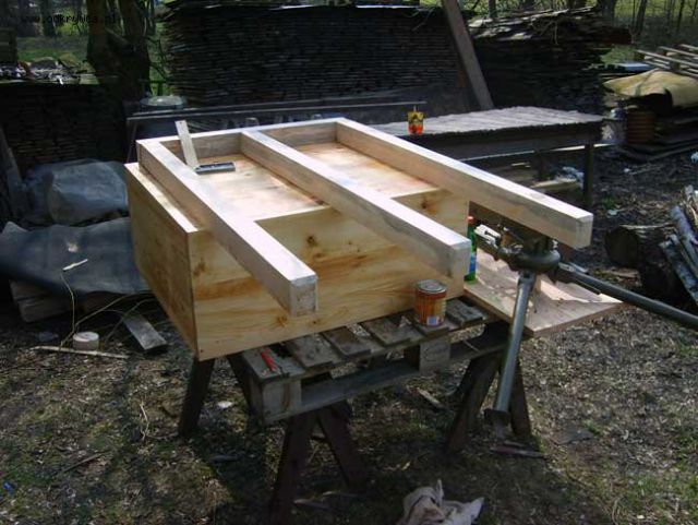

Cieszyniak Napisano 20 Październik 2007 Napisano 20 Październik 2007 Załaczam zdjęcie odbudowy podwiozia Biedki wz.33, za pare dni zamieszcze równierz zdjecia szczegułów mocowania skrzyni przedniej. Polecam równierz do obejrzenia pierwszą cześć filmu o przekazaniu Biedki w Cieszynie http://pl.youtube.com/watch?v=N69_G957WBE

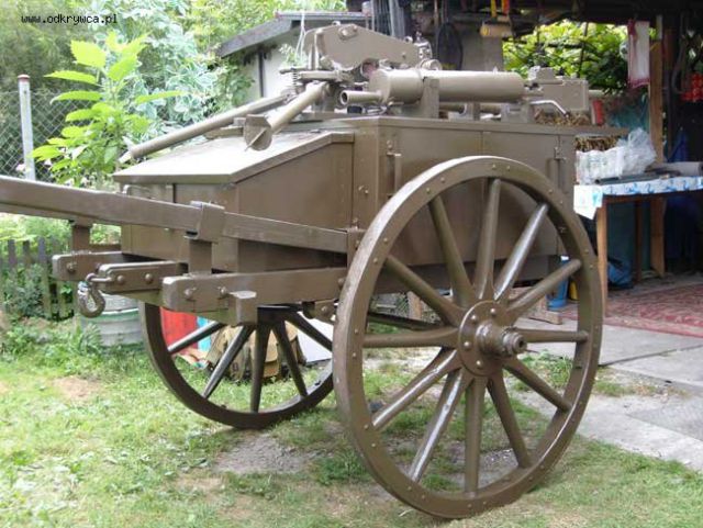

Dr_Oszak Napisano 21 Październik 2007 Napisano 21 Październik 2007 Odnośnie mocowania przedniej skrzyni dla wyjaśnienia w załączeniu zamieszczam zdjęcie mojej biedki.PozdrawiamDr_Oszak

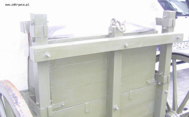

Dr_Oszak Napisano 21 Październik 2007 Napisano 21 Październik 2007 Jeszcze zdjęcie istotnego detalu do mocowania przedniej skrzyni.PozdrDr_Oszak
MAB Napisano 21 Październik 2007 Autor Napisano 21 Październik 2007 Panowie, bardzo dziękuję za Waszą nieocenioną pomoc!!!Pzdr., Mariusz
Gebhardt Napisano 26 Październik 2007 Napisano 26 Październik 2007 Czuje sie calkowicie zdeklasyfikowany przez Dr_Orszaka (ciesze sie z tego zreszta bardzo - wiecej takich!) ale skoro obiecalem to oto nastepne dwie fotki na ktorych guzik widac ale za to autentyczne:) Ta pierwsza z albumu 76 ID.
