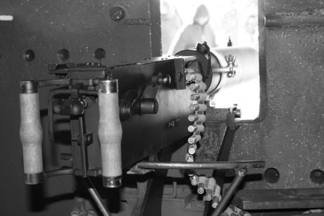

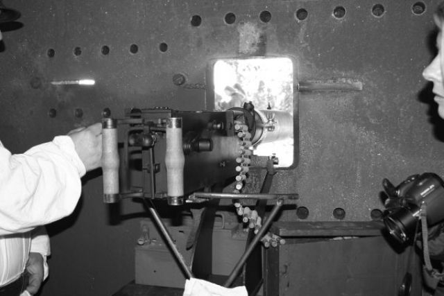

JanW Napisano 15 Marzec 2006 Napisano 15 Marzec 2006 Skontaktuj się z pracownikam trasy turystycznej w Pniewie [MRU Pz.W.717] , oni wykonali dosyć zgrabną kopię , właśnie na swoje potrzeby. tel.95 741 9999
