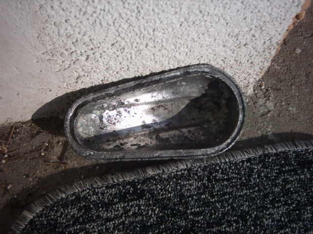

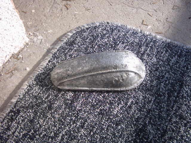

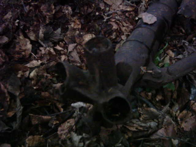

witam jestem tu pierwszy raz mam takie miejsce gdzie spadł samolot ale nie moge ustalic typu wiem tylko ze sowiet bo są ruskie napisy i ze silnik miał gwiazdowy moze ktoś po elemętach coś rozpozna-dam troche fotek ale sie boje botu jakiś pan Bocian podobno bardzo krzyczy na ludzi którzy dają fotki-pozdrawim wszyskich i pan BOCINA

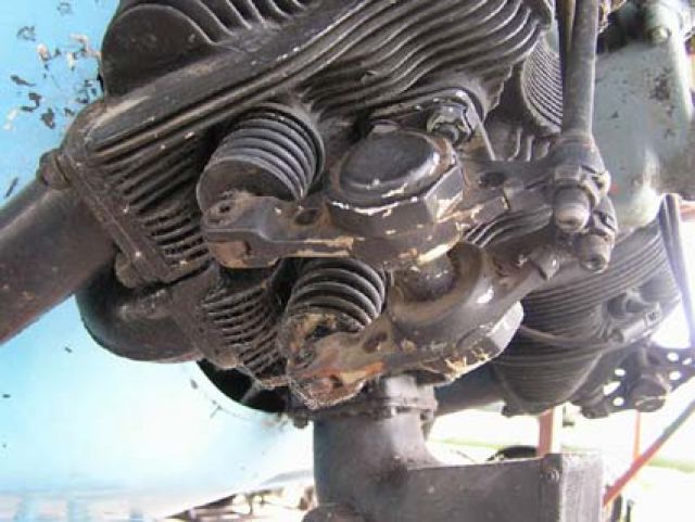

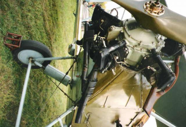

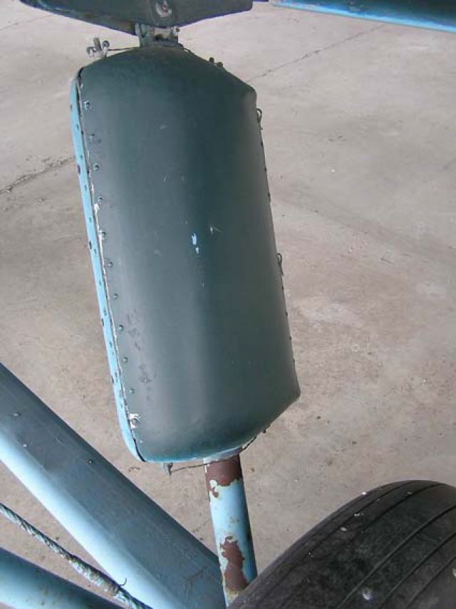

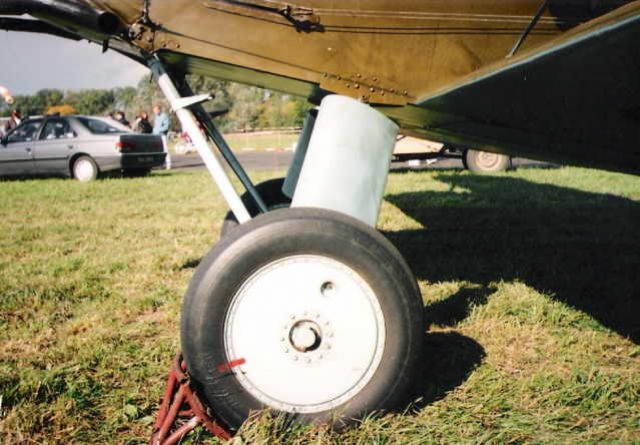

prosze nie zwracać uwagi na silnik bo tu chyba jest motor od smolotu JUNAK -prosze mnie poprwić jak sie pomyliłem bo juz stary i ślepy jestem -ale podwozie widać zpomniałem, dodac ze jest to licencja Po-2----- -CSS-13

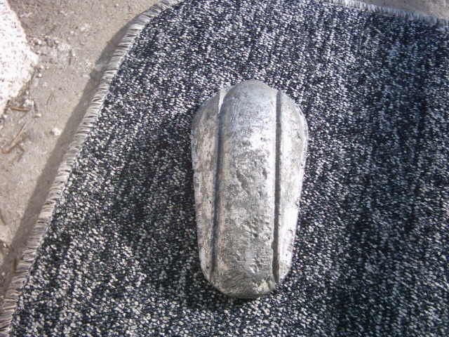

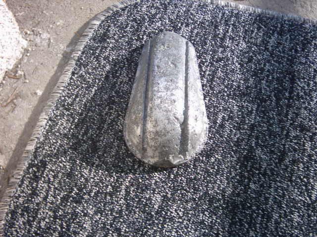

proponuje dalej isć tropem pokrywy od zaworów i zaczepu bombowego -było tam jeszcze sporai lość tych pokryw ale były albo w kawałkach albo potopione od tem.tubylcy nic nie wiedzieli o tym samolocie i byli zdziwieni natomiast wiedzieli o drugim ale tyle ze coś tam rypło w glebe od dziatków ale dzisiaj juz nikt z nich nie żyje-to co było w drugim miejscu to temat na następny wątek.wracając do tematu mam jeszcze coś jak resztki wiatrochronu z kawałkami pleksy -albo mnie sie tak wydaje ze to wiatrochron jezel nie mam tago na fotkach to dopiero jutro moze zrobie fotki-dzieki

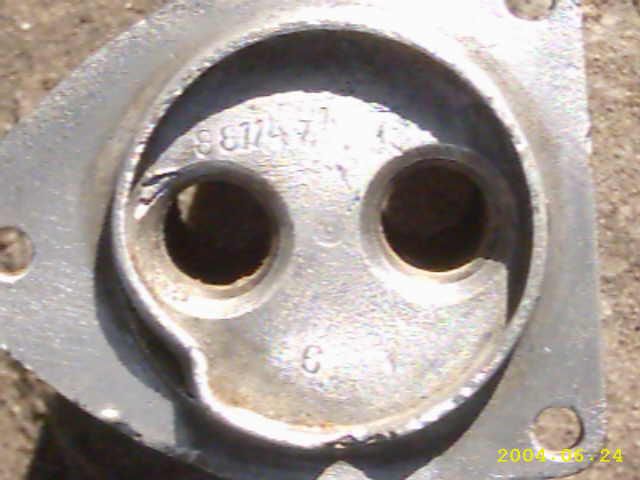

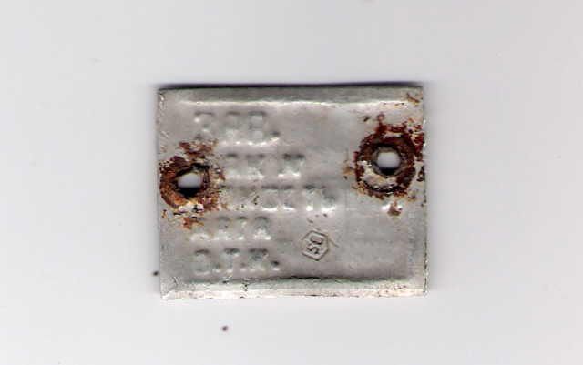

opis z blaszki - prawdopodobnie ze zbiornika paliwa:
fabryka
nr baku
pojemność w litrach
data produkcji
OTK - odbiór techniczny
pzdr woyta
