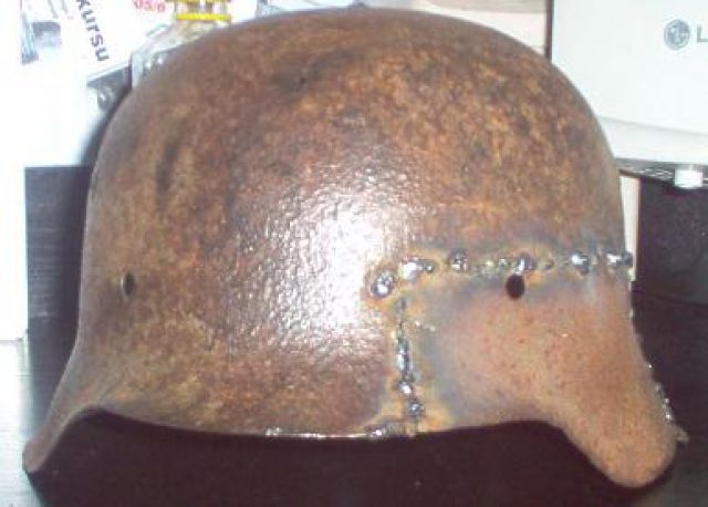

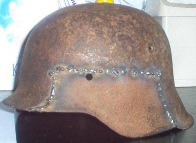

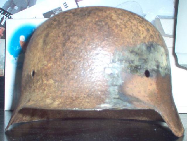

berdan Napisano 15 Marzec 2006 Napisano 15 Marzec 2006 chyba jest za późno, ale zastanów się nad zostawieniem tego garnka w stanie pierwotnym.Paradoksalnie w obiegu kolekcjonerskim, w antykwariatach na tkzw zachodzie" jest sporo garnków w stanie magazyn - nie budzą już emocji bo poprostu są dostępne chociaż sporo kosztują.Ty masz prawdziwy wojenny fant - to uszkodzenie nie powstało na skutek działania wilgoci - jest to efekt trafienia odłamkiem, a tym samym dowód , że fant był świadkiem działań I linii frontu - a o to chodzi...Zrobienie renowacji to zniszczenie jedynej wartości jaką ten hełm ma - jego autentyzmu...ale decyzja jest Twoja.pozdro
Cyrograf15 Napisano 15 Marzec 2006 Napisano 15 Marzec 2006 Na tym etapie to trzeba dokończyć, za póżno na pozostawienie jak i rozmyślania.Wojtek

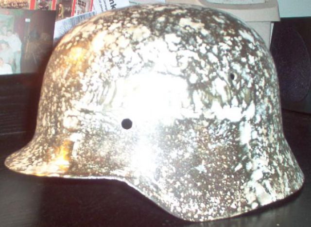

Klaus BOLS Napisano 15 Marzec 2006 Autor Napisano 15 Marzec 2006 to fakt że takie urwany ma wartość kolekcjonerską, miał dość dużo białego kamuflarzu jeszcze, no ale wyczyściłem do stali. A powiadacie ze takie uszkodzenia jak on miał to ślady walki a nie natura??? bo nie był powyginany tylko wyzarty taki. no cuż teraz już za późno ale puł roku na pułce przypominał o wojnie ;] pozdrawiam
Cyrograf15 Napisano 16 Marzec 2006 Napisano 16 Marzec 2006 Są do szlifierek kątowych tarcze z papiru ściernego (listki) i to polecam do szlfowania. Jest to zdecydowanie mniej agresywne od tarczy i lekko plastyczne.Wojtek
TIX Napisano 17 Marzec 2006 Napisano 17 Marzec 2006 doskonała rada - takie tarcze są naprawde o wiele bardziej precyzyjne a co najważniejsze występują też w mini wiertarkach typu DREMEL :)

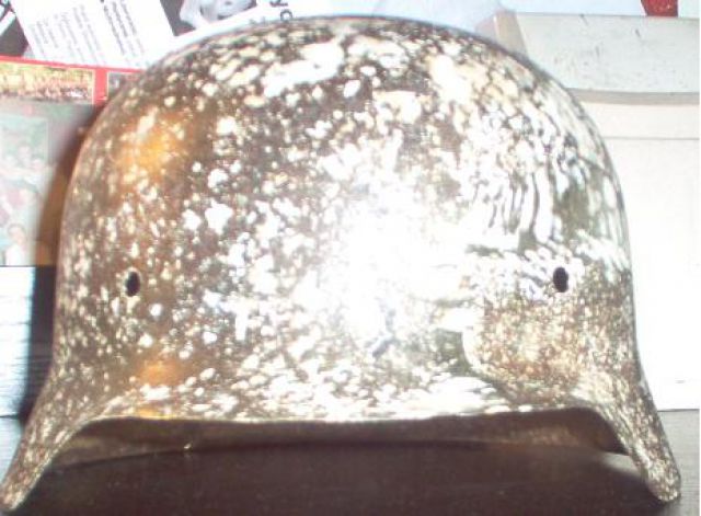

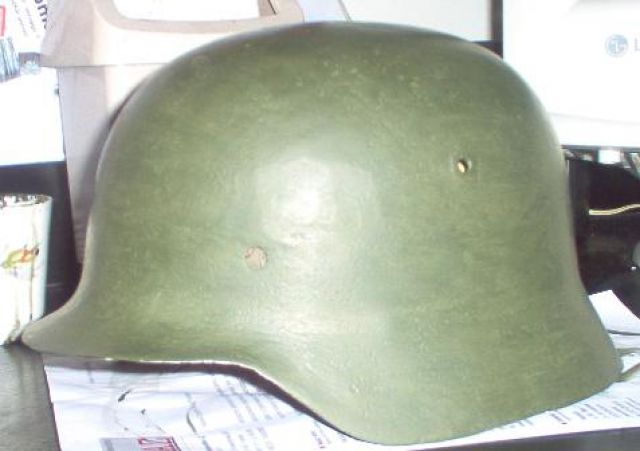

Klaus BOLS Napisano 17 Marzec 2006 Autor Napisano 17 Marzec 2006 i taki o to efekt po szlifowaniu spawów, teraz jeszcze ogólne czyszczenie hełmu.
VASILI Napisano 17 Marzec 2006 Napisano 17 Marzec 2006 pięknie zrobiony. za pare dni dojdzie druga sztuka m42. pozdro.. zamieśc eż foty... z renowacji tamtego ok??
VASILI Napisano 21 Marzec 2006 Napisano 21 Marzec 2006 prawie robi wielką różnicę.... oczywiście mały żarcik hełm pięknie odnowiony.. podziwiam za talent... jeszcze raz przepraszam za ten mały żarcik i serdecznie pozdrawiam paweł

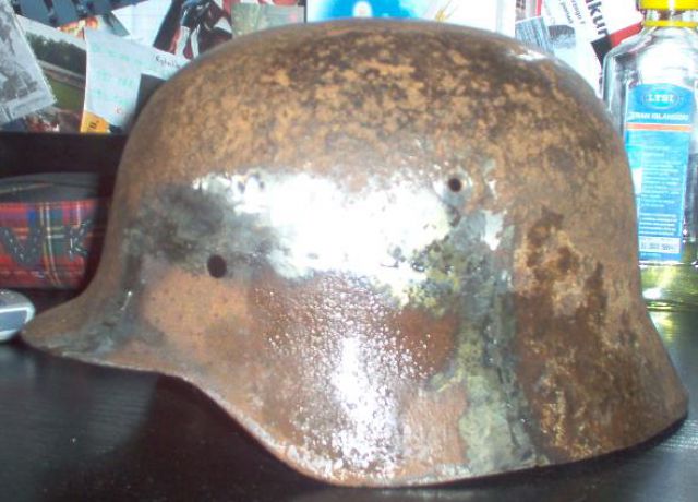

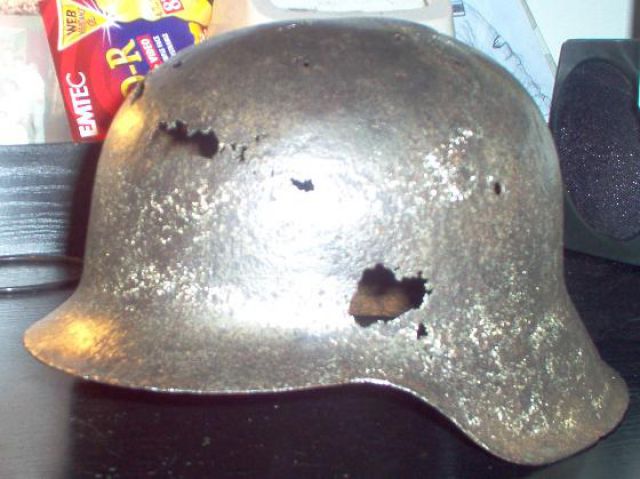

Klaus BOLS Napisano 24 Marzec 2006 Autor Napisano 24 Marzec 2006 a to kolejny pacjent.... co radziecie??
VASILI Napisano 24 Marzec 2006 Napisano 24 Marzec 2006 to ten mój co ci posłałem?? eee lux ci wyszedł wiedziałem komu oddaje!! POZDRO
revolt Napisano 26 Marzec 2006 Napisano 26 Marzec 2006 hmmm proponował bym kilka przeszczepów kosmetycznych ze współczesnej blachy,małe szpachlowanie wrzerów i farba:)
Klaus BOLS Napisano 26 Marzec 2006 Autor Napisano 26 Marzec 2006 no blacha tak, ale nie mam juz dostępu do pana spawacza, no i mam blahe szpachlówką przyklejic?? myslałem nad żywicą na płótnie. Bo spawanie odpada. pozdro
Cyrograf15 Napisano 26 Marzec 2006 Napisano 26 Marzec 2006 Żywica to dobry pomysł. Na początek to trzeba doczyścić bo jak pod żywicą rdza zostanie to szybko gnije z kolei jak dobrze doczyszczone pod żywicą to prawdopodonie wieczne. Aby się płótno nie zapadało podkładaj szmate w worku foliowym (żywica nie łapie foli). Szlifowanie tego na koniec to niestety bardzo przykra sprawa (syf na maxa to mało powiedziane).Wojtek
