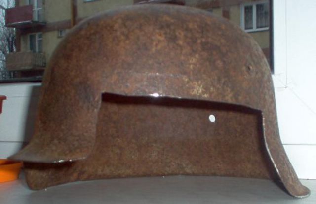

Klaus BOLS Napisano 29 Styczeń 2006 Autor Napisano 29 Styczeń 2006 mam taka o to skorupe, jak radziecie to naprawić. Bo juz od wakacji próbuje zabrac się do pracy i nie mam pojęcia jak.

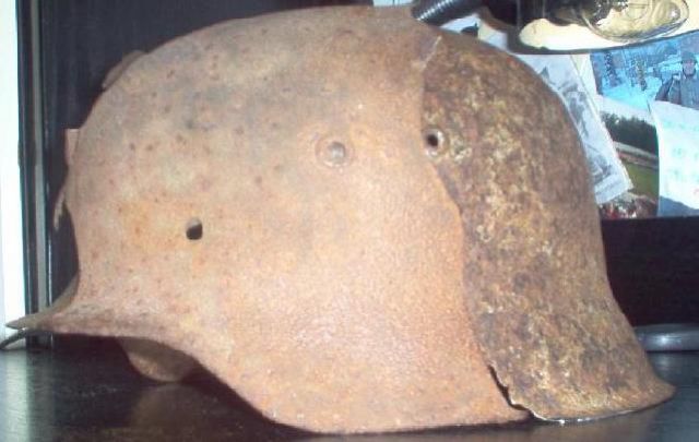

Klaus BOLS Napisano 29 Styczeń 2006 Autor Napisano 29 Styczeń 2006 a to fotka z boku, no urwane całe ucho".... co tu począć
krzycho Napisano 29 Styczeń 2006 Napisano 29 Styczeń 2006 tak tez fajnie wyglada , pewnie i da sie to naprawic ale niewiem czy warto.
Boruta Napisano 30 Styczeń 2006 Napisano 30 Styczeń 2006 No ja bym wykonał jakby taką formę, w mejscu gdzie jest dziura i na to położył płótno nasączone żywicą i próbował uformować kształt hełmu i potem od spodu następną warstwę płótna z żywicą, a potem szlifowanie i polerowanie, może nawet coś z tego będzie.Pozdrawiam

idiota Napisano 3 Luty 2006 Napisano 3 Luty 2006 Jeżeli koniecznie chcesz go naprawić:Załatw sobie identyczny (ten sam rozmiar)Zrób gipsową forme (negatyw) tej części (po zewnętrznej stronie) używając za wzór pożyczony.Po dokładnym oczyszczeniu i odtłuszczeniu hełmu przymocuj forme do swojego. (forme możesz natłuścić, lub pokryć folią)kożystając z żywicy polimerowej (poliestrowa/epoksydowa) oraz kilku warstw tkaniny (ostatecznie włukna) szklanej naprawiasz ubytek.Pozostają już tylko zabiegi kosmetyczne.Przy takiej dziurze hełm naprawiany ta technika nadaje się tylko do postawienia na półkę.Najlepiej rób to wszystko po zaszpachlowaniu i wyszlifowaniu hełmu.PowodzeniaJanusz
Klaus BOLS Napisano 3 Luty 2006 Autor Napisano 3 Luty 2006 no właśnie to jest to żeby nie byl tylko na półke, ale żeby jeszcze troche posłużyl ;/.......
jacenty2004 Napisano 12 Luty 2006 Napisano 12 Luty 2006 Najlepiej kupić taki drugi ,dobrze żeby miał miał kalki i farbę to odejdzie Ci trochę malowania. Wycinasz z tego nowego brakujący kawałek ,który następnie należy dospawać. Potem 2 kilo szpachlówki 6 razy pomalować i następny oryginalny eksponat gotowy.Jeśli masz trochę zdolności manualnych możesz kupić hełm spadochroniarski i z niego wyciąć brakujące części jest to trochę trudniejsza sprawa, ale efekt murowany .Wszyscy będą Ci zazdrościli takiego eksponatu :)

mati-181 Napisano 19 Luty 2006 Napisano 19 Luty 2006 Hmmm razcej szpachla na taka dziure niebardzo mysle ze raczej mata szkalna i żywica epoksydowa bo po szpachlu to tylko na pólke
Klaus BOLS Napisano 21 Luty 2006 Autor Napisano 21 Luty 2006 zrobiłem stelarz z blachy w miejscach ubytku. mam zamiar to pospawać a reszte zakleić, żywicą na płótnie, wykończenie szpachlą moze sie uda.... pozdrawiam

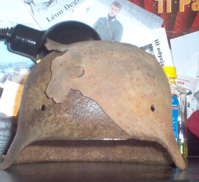

Klaus BOLS Napisano 13 Marzec 2006 Autor Napisano 13 Marzec 2006 dzięki uprzejmości pana hermateusa, rozpoczął się pierwszy etap renowacji mojego zjedzonego hełmu ;]

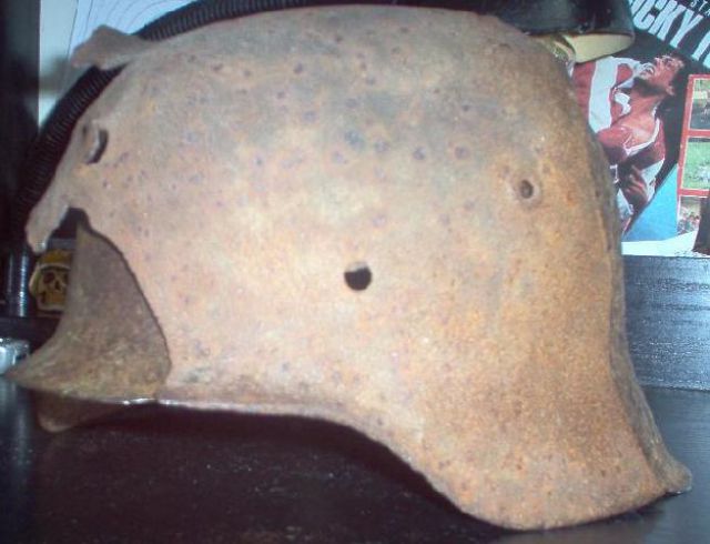

Klaus BOLS Napisano 13 Marzec 2006 Autor Napisano 13 Marzec 2006 dwa rózne typy ale jakoś to zmodyfikujemy ;]
Boruta Napisano 15 Marzec 2006 Napisano 15 Marzec 2006 Taki składak na zachodzie nazywany jest Frankenstein.Pozdrawiam
