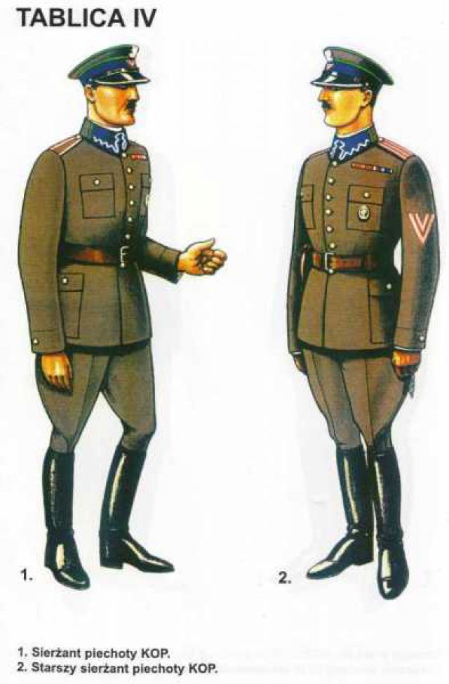

dzava Napisano 27 Styczeń 2006 Autor Napisano 27 Styczeń 2006 Witam,mam dylemat tj. komu wierzyć? i nie jest to dylemat w sprawie polityki, a sprawa tyczy się stopni sierżantów II RP. Otóż na tablicy IV w książce p. J. Prochwicza, Korpus Ochrony Pogranicza 1924 - 1939, Warszawa 2003, sierżant ma naramiennik obszyty galonem natomiast stojący obok niego st. sierż ma już galon pośrodku naramiennik. Wszystko byłoby okey, przyjąłbym to na wiarę ale...

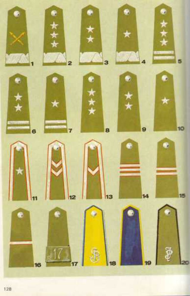

dzava Napisano 27 Styczeń 2006 Autor Napisano 27 Styczeń 2006 mam na półce także inną książkę: Wojsko Polskie 1939 - 1945, Barwa i Broń, Warszawa 1984, gdzie na str. 128 stopień sierżanta (nr 13) i st. sierżanta (nr 12) wygląda zupełnie inaczej!?. A przecież żołnierze KOP mieli te same stopnie co armia. Więc komu mam wierzyć????
Gebhardt Napisano 27 Styczeń 2006 Napisano 27 Styczeń 2006 Na pewno wypowiedza sie inni co sie na tym znaja. Ale chyba warto pamietac ze w czasie pokoju KOP nie podlegal wladzom wojskowym i umundurowanie zaopatrywalo inne ministerstwo. Mozliwe wiec ze byly roznice w umundurowaniu.
JoncaA Napisano 27 Styczeń 2006 Napisano 27 Styczeń 2006 Galon przez srodek naramiennika obowiazywal do 38 roku, od tego czasu - jak na planszy z WP 39-45". Gebhardt - oficerowie skierowani do KOP nosili swoje barwy pulkowe.

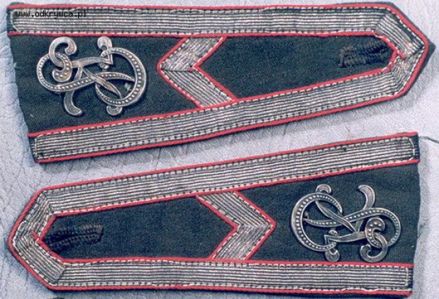

bolas Napisano 25 Maj 2009 Napisano 25 Maj 2009 Dzava nie ma w tym nic podejrzanego, po prostu w 1938 roku zmieniono jego wygląd. Wcześniej sierżant miał obszycie dookoła naramiennika, st. sierżant to samo + pas przez środek naramiennika (jak na planszy nr1). Po zmianie stopnie wyglądają jak współcześnie", czyli mają już normalne V-ki. Obok stary" st. sierżant:

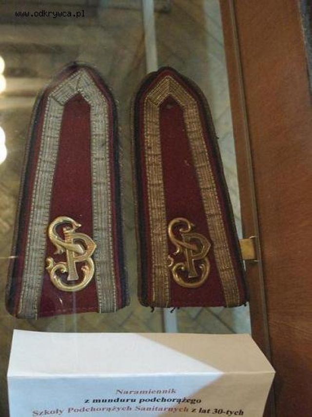

bolas Napisano 25 Maj 2009 Napisano 25 Maj 2009 Pod ręką mam tylko stary wzór, tutaj podchorążego sierżanta (S.P.San) ...

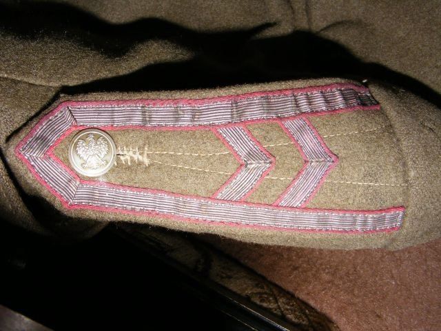

dudzin Napisano 25 Maj 2009 Napisano 25 Maj 2009 Nie wiem na ile zgodne w szczegółach z przepisami, ale na 100% oryginalne naramienniki wachmistrza (sierżanta) 9. pułku strzelców konnych im. Kazimierza Pułaskiego z Grajewa.
