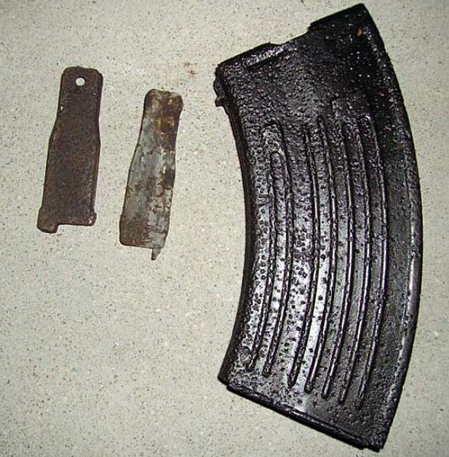

pik78 Napisano 25 Październik 2005 Napisano 25 Październik 2005 Te magazynki rkm-owe z trasy Hajnówka-Białowieza sa na naboje do manlichera 8mm,znalazlem takie naboje dookola celowo porozbieranych magazynkow i idealnie pasują do tych magazynkow !!!Pozostaje tylko ustalic od jakiego rkm-u one pochodzą,osobiscie nie slyszalem zeby Solothurny M30 byl w wersji 8 x56mm.
Grendel Napisano 25 Październik 2005 Napisano 25 Październik 2005 Hogg pisze (a ja powtarzam za nim), ze byly.I zwaly sie M31M.O czym bylo wyzej.Mozesz zamiescic zdjecia tych magazynkow?PozdrowieniaGrendel
krzysiek Napisano 26 Październik 2005 Autor Napisano 26 Październik 2005 To jest zdjęcie od tego magazynka. Jeśli chodzi o Solothurny to wersja austryjacka MG30 też była na ammo 8x56R.Ten magazynek jest w chwili obecnej na allegro, ale sprzedający nie podaje typu rkm, dlatego się tym zainteresowałem. http://www.allegro.pl/show_item.php?item=68895857PozdrawiamKrzysiek
