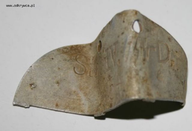

kostrop Napisano 11 Październik 2016 Napisano 11 Październik 2016 Niestety pogięty. Gdzie szukać informacji na temat tej formacji i jej szlaku bojowego?

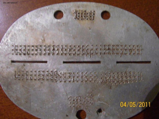

regers Napisano 4 Maj 2009 Napisano 4 Maj 2009 Witam!!! Mam takie pytanko co to za nieśmiertelnik i czy oryginał? http://www.allegro.pl/show_item.php?item=617467288
ad Napisano 5 Maj 2011 Napisano 5 Maj 2011 Niesmiertelnik kasowany do ponownego wybicia żetonu z drugiej strony.20 Kompanie Landesschützen Wehrkreis VII20 kompania obrony terytorialnej (strzelców krajowych) z VII okręgu wojskowego.

kostrop Napisano 13 Październik 2016 Napisano 13 Październik 2016 Bardzo cenne informacje:) Poszedłem tym tropem i znalazłem artykułhttp://www.dws-xip.pl/reich/waffen/3dpanc.htmlJest tam informacja (tabelka na dole) że IV KPanc SS stacjonował w rejonie Modlina od września do listopada 1944.Myślę że to chyba koniec poszukiwań:)Wielkie dzięki za pomoc
bjar_1 Napisano 13 Październik 2016 Napisano 13 Październik 2016 Zapewne tak. Z tego co wiem, to wychodziło tam blaszek SS w okolicy.
Domino(*) Napisano 5 Maj 2011 Napisano 5 Maj 2011 lub rozformowanie jednostki.http://www.lexikon-der-wehrmacht.de/Gliederungen/LandschtzBat/LandschtzBat07_5-R.htm

bjar_1 Napisano 11 Październik 2016 Napisano 11 Październik 2016 Np. http://www.balsi.de/Weltkrieg/Einheiten/Waffen-SS/SS-Regimenter/Deutschland.htmhttp://www.lexikon-der-wehrmacht.de/Gliederungen/PanzergrenadierregimenterSS/PGRSS3.htmW Polsce znaleziony? Bo jeśli tak, to w 1945 roku na pewno koleś nie był w 2.SS Das Reich".

janusz72 Napisano 4 Maj 2011 Napisano 4 Maj 2011 Wielkie dzięki za zainteresowanie, oto fotka , ale nie wiem czy da się coś na niej odczytać ale opis jest powyzej. Ten nieśmiertelnik jest troche inny niż w galeriach. Pozdrawiam Janusz
