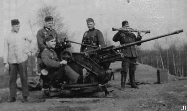

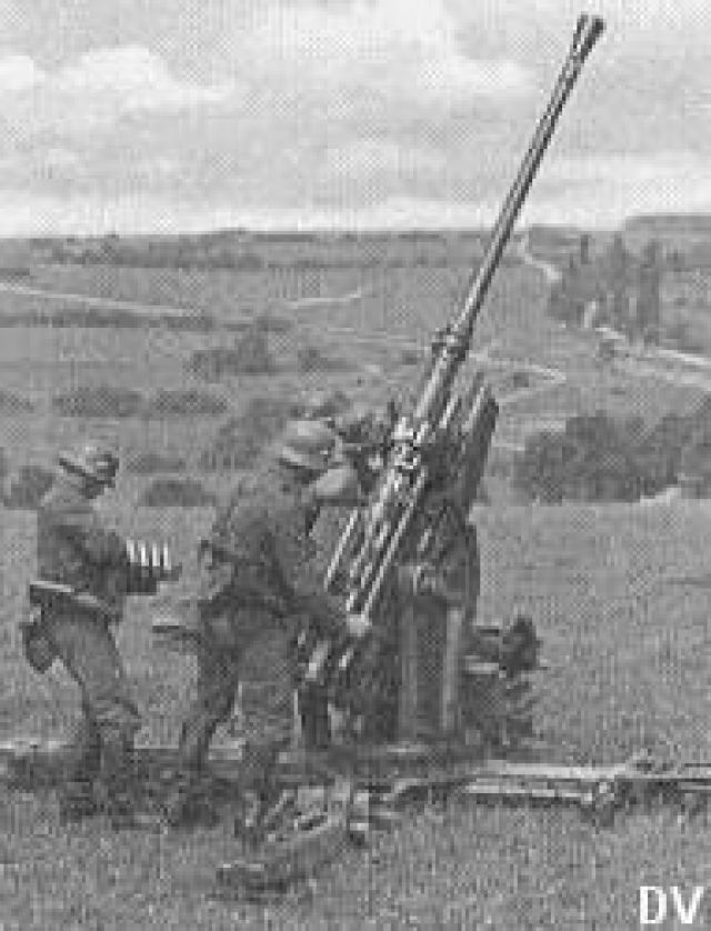

muslim Napisano 2 Kwiecień 2003 Autor Napisano 2 Kwiecień 2003 Czy wiecie od czego są te lufy? Wydaje mi się, że od Flaka 2cm ppanc i plot. Ale nie mam pewności.
yoony Napisano 3 Kwiecień 2003 Napisano 3 Kwiecień 2003 tak moze byc od dzialka z 4 lufami brak tlumika moze tlumik to za duze slowo na koncu powinien byc takistozek metalowy z dziurkami dokola malymi a ja go tu nie widze :(
muslim Napisano 3 Kwiecień 2003 Autor Napisano 3 Kwiecień 2003 Ten stożek z dzierkami dookoła jest tylko, że go nie widzisz bo kiepski skan.
muslim Napisano 3 Kwiecień 2003 Autor Napisano 3 Kwiecień 2003 TA lufa ze zdjęcia najbardziej przypomina mi tą moją na dole.I to jest flak 20mm
muslim Napisano 3 Kwiecień 2003 Autor Napisano 3 Kwiecień 2003 TA jest bardzo podobna do mojej na górze. To zdjęcie było podpisane jako Flak 37mm, ale mi się to nie zgadza.Może macie jakieś lepsze zdjęcia?

Grzesio Napisano 3 Kwiecień 2003 Napisano 3 Kwiecień 2003 A więc: góra to 2 cm Flak 38 lub Flakvierling 38, dół to mi coś wygląda na morskie 2 cm Flak C/30, raczej niż 2 cm Flak 30 (ten ze zdjęcia powyżej). Zresztą niestety wiele na tej fotce nie widać. :-(
Grzesio Napisano 3 Kwiecień 2003 Napisano 3 Kwiecień 2003 PS Zresztą nie wiem. :-) A z tłumikami wszystko jest OK!
