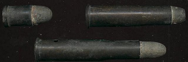

MK Napisano 23 Lipiec 2005 Autor Share Napisano 23 Lipiec 2005 Troszkę ciekawej amunicji, może ktoś pomoże w identyfikacji? zaraz będą bicia. Odnośnik do komentarza Udostępnij na innych stronach More sharing options...

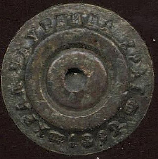

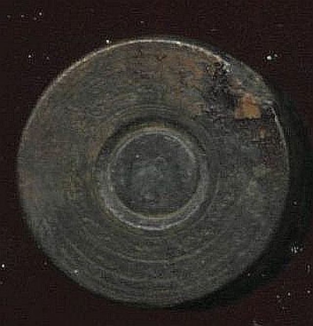

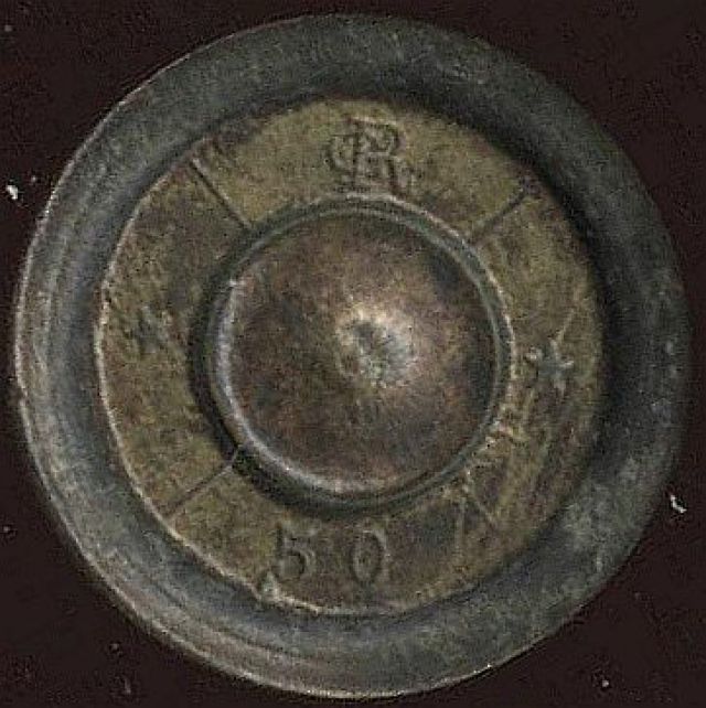

MK Napisano 29 Lipiec 2005 Autor Share Napisano 29 Lipiec 2005 Witam raz jeszcze. Oki, pomierzone i właśnie nadal nic nie wiadomo... Spójrzcie sami.http://enter.pwsz.krosno.pl/~i4687/NUMERODUE.jpgNa samej górze Mauser 71 - długość łuski 59 mm... ten najdłuższy dziwak ma długość 62 mm. Pocisk może już się przez lata nieco wytarł, ale ma kaliber ok 10 mm, nie 11. I te bicia - rosyjskie. Coś w stylu: КРАЉ ЧАУРНИЦА КРАГ 1892.http://enter.pwsz.krosno.pl/~i4687/denka.jpgTen średni cudak - ok. 11,4x50R, najciekawsze jednak są bicia. Roth jest oczywisty, ale... ta 50" nie może oznaczać roku produkcji bo jak to? Może jakieś kodowe oznaczenie tego typu amunicji lub pomyłka podczas wybijania? A może ta 50" znaczy coś jeszcze innego?No nic... jeszcze ten trzeci cudak. Ok. 11,4x17R, grubość kryzy - 2,9 mm, szerokość kryzy - 13 mm. Co to do cholery mogło być? Centralny zapłon, brak bić.Może komuś uda się rozwiązać te zagadki.Zdjęcia:PozdrawiamMichał Odnośnik do komentarza Udostępnij na innych stronach More sharing options...
MK Napisano 29 Lipiec 2005 Autor Share Napisano 29 Lipiec 2005 Aha, sprawdzaliśmy w katalogu firmy DWM z Karlsruhe z 1903 roku i nie znaleźliśmy teo naboju, a było ich tam różńych od cholery.pozdrawiam Odnośnik do komentarza Udostępnij na innych stronach More sharing options...
Piotr J. Bochyński Napisano 1 Sierpień 2005 Share Napisano 1 Sierpień 2005 Co do amunicji z napisami cyrylicą mam pewną teorię i obstawiam że jest to 10,15x63R stosowany w broni M1878/80 serbski Mauser lubinaczej Mauser Koka Milavanovic. Napis KRAG" sugerowałby zatem że jest to produkcja z arsenału w Kragujewcu.Co do amunicji Mausera M71 z kodem M.W.S." to prawdopodobnie Schonebeck o. Elbe (Sellier&Bellot). Co do oznaczenia z zakładów Rotha zgadzałbym się z przypuszczeniem kolegi MK. Odnośnik do komentarza Udostępnij na innych stronach More sharing options...
Piotr J. Bochyński Napisano 23 Lipiec 2005 Share Napisano 23 Lipiec 2005 Wydaje się mi że drugi nabój to 11.4 x 50mm Werndl M73. Aczkolwiek sprawdzę to. Natomiast trzeci to Mauser M71, ciekawostka z cyrylicą, Berdan to nie jest gdyż miały one inny kształt denka a to jest tzw. typ kryzy Mauser A". Jeśli można można prosiłbym na maila zdjątko lepszej jakości.Pozatym najlepiej byłoby zwymiarować (suwmiareczką) wtedy najprawdopodobniej rozwiejemy wątpliwośći. Odnośnik do komentarza Udostępnij na innych stronach More sharing options...

maxikasek Napisano 29 Lipiec 2005 Share Napisano 29 Lipiec 2005 Tą cyrylicą jest napisane KRAG- może to od niego ammo. Odnośnik do komentarza Udostępnij na innych stronach More sharing options...
MK Napisano 1 Sierpień 2005 Autor Share Napisano 1 Sierpień 2005 Dziękuję Panie Piotrze!Odpowiedź nadeszła również stąd:http://www.poszukiwanieskarbow.com/Forum/viewtopic.php?t=14884&sid=58609843e2dfc454f72964a94dfa9f7bczyli jest to serbski Mauser.Dziękuję i pozdrawiamMichał Odnośnik do komentarza Udostępnij na innych stronach More sharing options...
MK Napisano 29 Lipiec 2005 Autor Share Napisano 29 Lipiec 2005 Tadaaaaaaaam!Środkowy wydaje mi się, że już rozszyfrowany. To 50" to może być kod amunicji dla zakładów G.Rotha, jeśli tak jest to ammo to: 11.2x51R Kropatschek-Heissig.Info na temat kodów Rotha:http://www.municion.org/iphp/gr.phpPodaję, może się komuś przydać.Kontynuuję poszukiwania. Odnośnik do komentarza Udostępnij na innych stronach More sharing options...

MK Napisano 23 Lipiec 2005 Autor Share Napisano 23 Lipiec 2005 Pierwszy o lewej - ten rewolwerowy - żadnych bić Odnośnik do komentarza Udostępnij na innych stronach More sharing options...
MK Napisano 23 Lipiec 2005 Autor Share Napisano 23 Lipiec 2005 To ten po prawej. Co to do cholery za bicie 50"?????????????????? Niemożliwe, żeby był to rok! Odnośnik do komentarza Udostępnij na innych stronach More sharing options...
MK Napisano 23 Lipiec 2005 Autor Share Napisano 23 Lipiec 2005 A to ten na dole. Ciekawe jest to, że napisy są rosyjskie a obok daty (1892) są pruskie korony. Jakieś pomysły? :)pozdro Odnośnik do komentarza Udostępnij na innych stronach More sharing options...

bjar_1 Napisano 23 Lipiec 2005 Share Napisano 23 Lipiec 2005 Drugi - austrowegierski Werndl 11,15 x 58RTrzeci - ciekawy Mauser M1871 11,15 x 60R Odnośnik do komentarza Udostępnij na innych stronach More sharing options...
