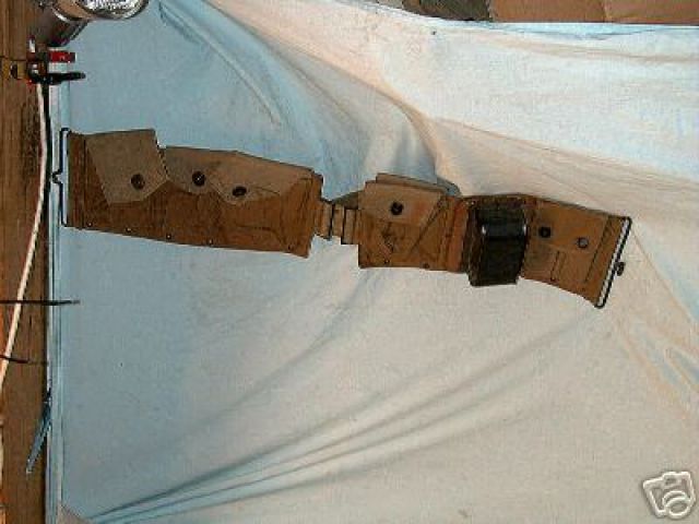

bolas Napisano 27 Wrzesień 2005 Napisano 27 Wrzesień 2005 o własnie o tej fotce myślałem wrzucił ją już TomekSz - http://www.odkrywca.pl/picsforum12/1111_copy1.jpgi tu widać że jeden z tych dziarskich wojaków ma i trójki na pasie i piątke na boku nieco na plecach ... inna sprawa która się sama narzuca w tym temacie - czy w okresie gdy używano amerykańskich pasów od Bara celowniczy nosił nadal łopatkę piechoty ? Czy w ogole fizycznie jest możliwe jej założenie na tak szeroki i wielki pas ? Nurtuje mnie to a ciezko sprawdzić z braku takiego pasa. No i który model używano zapewne pierwszowojenny ale ktory ? Bo tych ładownic jest cała mozika.

bolas Napisano 29 Wrzesień 2005 Napisano 29 Wrzesień 2005 zajrzałem do Instrukcji o broni piechoty. Część II. Ręczny karabin maszynowy "Browning wz.28" MS.WOJSK, Warszawa 1930. I co w niej piszą ? A takie ciekawostki m.in:PRZYBORY:do przyborów należą:-magazynek-tłumik płomieni-odrzutnik ślepy-klucz-wyciągacz łusek-ładownik-skrobaczka-olejarka-pas na magazynki-pas-pokrowiec-torba na czesci zapasowe"a dalej w opisie poszczególnych częsci znika owy pas i pojawia się ładowica, o której nic wczesniej nie było ...Do przenoszenia magazynków służy ŁADOWNICA, ktora mieści w sobie SZEŚĆ magazynków."sześć magazynków ???????!!!!!!!????? być może chodzi o ten pierwszwojenny pas od BAR'a 1918 ? W sumie w pierwszwojennej odmianie ma po 4 kieszenie na magazynki - więc może te 6 magazynków się pakowało w 3 kieszenie, a w wolną niezbędnik ? Jakieś pomysły ?

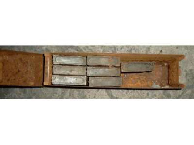

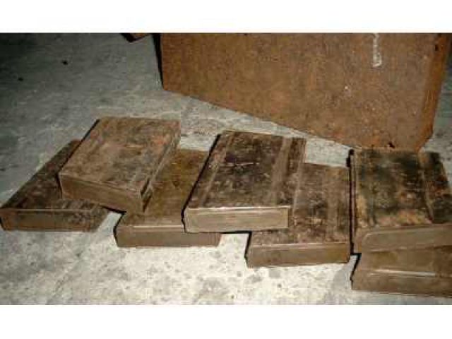

TomekSz Napisano 15 Marzec 2006 Autor Napisano 15 Marzec 2006 Na allegro pojawiła się skrzynka na magazynki . Czy któryś z kolegów mógłby wypowiedzieć się w tej sprawie ?
