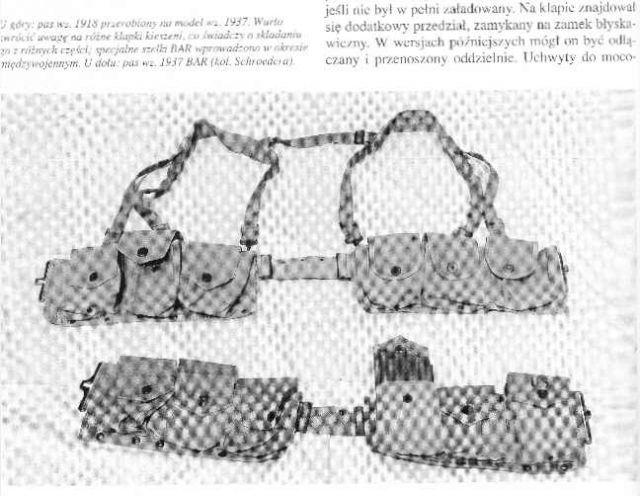

bolas Napisano 19 Lipiec 2005 Napisano 19 Lipiec 2005 - 2 wzory polskich ładownic na trzymagazynki wykonane z brezentu (wersja z okuciami i bez + róznica w sposobie zapinania klapki)- 2 wzory polskich ładownic na 5 magów - różnica w środku - jedne mają przegródki inne nie,- ajemniczy" skórzany wzór ładownic - bardzo rzadkie widać je jednak na fotkach, prawdopodobnie polskie.- amerykańska ładownica do BAR-a 1918kilka fotek mojej ładownicy na 5 magów jest u konkurencji" w poście o polskim sprzęcie:http://poszukiwanieskarbow.com/Forum/viewtopic.php?t=14459

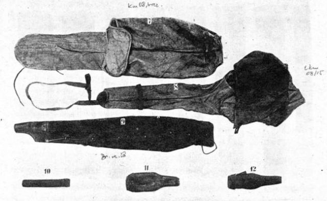

Pitt34 Napisano 20 Lipiec 2005 Napisano 20 Lipiec 2005 Temat bardzo ciekawy i chyba mało znany.A czy ktoś wie jak wyglądał pokrowiec na rkm wz.28?Czytajac regulaminy jest w nich wyraznie ze celowniczy porusza się z rkm w pokrowcu a na czas musztry lub działan w terenie pokrowiec zdejmuje z rkmu i zakłada go z tyłu za pas.
Gebhardt Napisano 25 Lipiec 2005 Napisano 25 Lipiec 2005 Podly bo podly skan podlego ksero fotki w okladce ale lepszy rydz etc. 4 pul Zaniemenskich paraduje pod Ostra Brama. Jak w dorobimy sie skanera to postaram sie o lepsza reprodukcje.
JoncaA Napisano 25 Lipiec 2005 Napisano 25 Lipiec 2005 to niestety wszystko com znalazl - ksero z Ilustrowane Slownictwo Materjalu Uzbrojenia cz,III". Oryginal moze jest w CBW (i gdzies na negatywach, bo pamietam, ze reprodukowalem), ale nie widac na nim wiele wiecej. Pokrowiec do rkm-u to ten najciemniejszy.

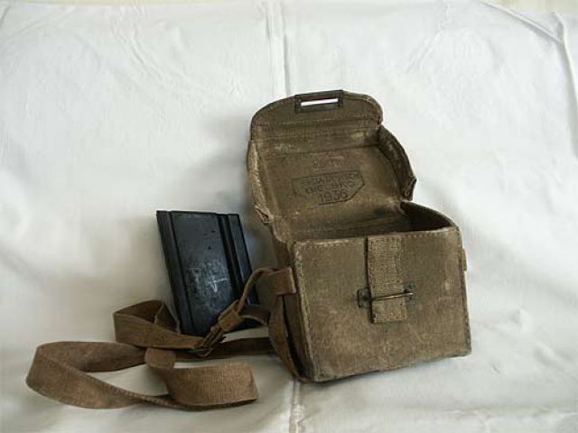

Gebhardt Napisano 29 Lipiec 2005 Napisano 29 Lipiec 2005 Pare ciekawych odkryc w IPiMS zrobilem.1)RKM ktory mamy, byl produkowany w 1933 w PWU, wiec polski, ma numer 623, co raczej wskazuje ze polskie RKM byly numerowane od poczatku. Co ciekawsze nie ma uchwytu na muszke plot, i nic na lufie nie sugeruje ze taki byl nawet w jakiejs formie zastepczej. Czyli wyglada ze nie wszystkie rkm takie udogodnienie mialy.2) Znalazlem 5 brezentowych ladownic .... i 5 roznych producentow! 4 z tych ladownic naleza do kompletu do jednego rkm! Pochodza z Marynarki Wojennej i sa popacane na szaro/niebieski kolor jakas farba czy pokostem. Sa dwie 3ki celowniczego (a) Bracia Deutsch - reszta zamazana; (b) ?DIER WOVDECDKOWSI 19?? i dwie 5ki (a) 19?? ??RMAPOL Warszawa w trojkacie (b) stempel chyba byl okragly ale rozplynal sie do takiego stopnia ze nic odczytac nie moznaMam nadzieje ze koledzy eksperci od oporzadzenia podpowiedza nam jakie to mogly byc zaklady.3) Jedna ladownica 3ka celowniczego z innego kompletu - wyglada na BRACIA WOLLMAR, na pewno Warszawa 19354) Jest jeszcze jedna 5ka ktorej nie udalo mi sie zlokalizowavc i kolega ma w domu jedna 5ke w b dobrym stanie, jak zapamieta do dowiemy sie za tydzien kto byl producentem jego ladownicy5) Znalezlismy pokrowiec na RKM. Jest w nienajlepszym stanie, ale jak go podreperujemy to zamieszcze fotke.

Pitt34 Napisano 29 Lipiec 2005 Napisano 29 Lipiec 2005 Wow to się troche naszukałes. Gebhardt będę bardzo Ci wdzięczny jak zrobisz 1 fotkę albo 2 lub 3 tego pokrowca oraz jakies wymiary jak byś mogł z niego sciagnac i podać. Z tym niezbednikiem do ciekawa sprawa. Brezentowy to widziałem a skorzany pierwsze słyszę.Piotr

bolas Napisano 31 Lipiec 2005 Napisano 31 Lipiec 2005 Producentow oporzadzenia do rkm było wielu - podobnie jak tornistrów, chlebaków itp brezentowych rzeczy. Ja mam w swoich zbiorach 4 ładownice 5tki -i min. jeden producent to BRACIA DEUTSCH BIELSKO, inny to jakis prywatny koleś z Warszawy a spotyka sie jeszcze mnóstwo popularnych producentow jak warszawski DERMAPOL czy poszczegolne PZU.Gebhardt bardzo by sie przydały fotki i ewentualnie wymiary tego pokrowca na rkm.
Gebhardt Napisano 1 Sierpień 2005 Napisano 1 Sierpień 2005 Jak dobrze pojdzie to w srode pstrykne, a na pewno pomierze.
