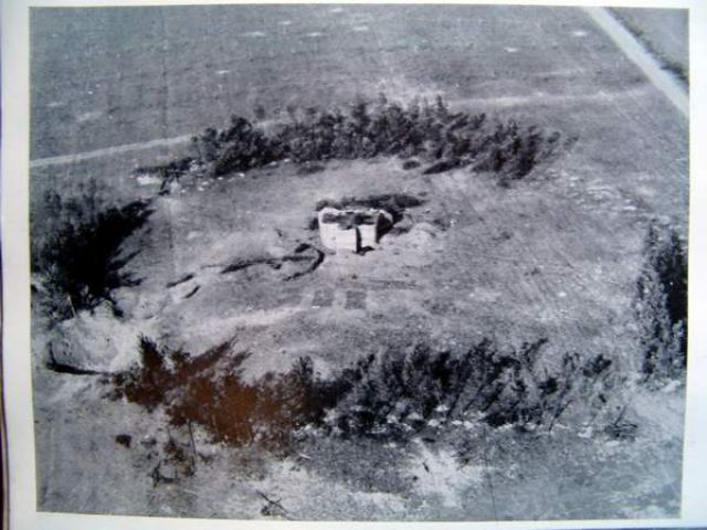

sqh Napisano 19 Lipiec 2005 Napisano 19 Lipiec 2005 Zdjęcie z Luftkriegu" pokazuje sposób maskowania schronu drzewkami (podpis mówi o Łomży, ale szczegóły konstrukcyjne wskazują Pułtusk, Rzęgnowo, Mławę lub Lidzbark). Z lewej strony do przelotni dochodzi zygzak rowu dobiegowego, tu ledwo czytelny, bo zmasakrowany ostrzałem. Nasyp kamienny między uszami zdaje się być obłożony świeżo ściętymi gałęziami (tak robiono wobec niedoboru sieci maskujących), ale może to kawałki drzewek, rozsypane podmuchami.

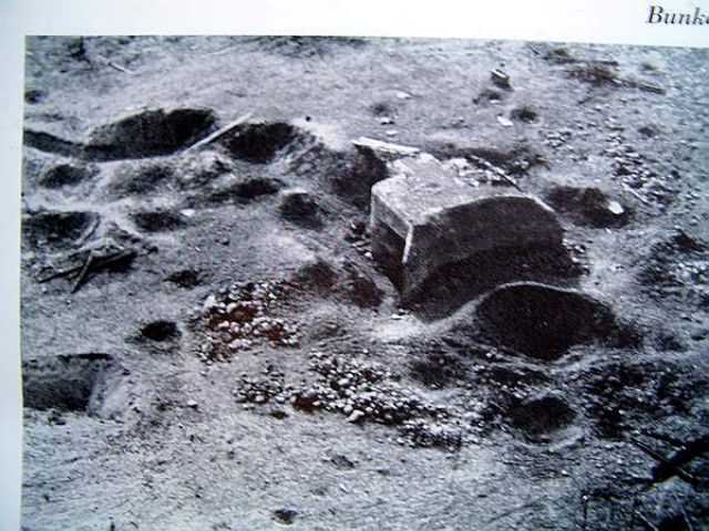

sqh Napisano 19 Lipiec 2005 Napisano 19 Lipiec 2005 Tutaj dobiegówka, choć również zryta, jest chyba bardziej czytelna.Na niektórych pozycjach rowów dobiegowych w ogóle nie zdążono wykonać - widać to na zdjęciach w Denkschriftcie" na przykład.Jeśli zaś jeszcze nie wykonaliście stołu pod ckm względnie piecyka, to służę stosownymi rysunkami z Instrukcji", ale to na priv, bo po zmniejszeniu będą nieczytelne.
