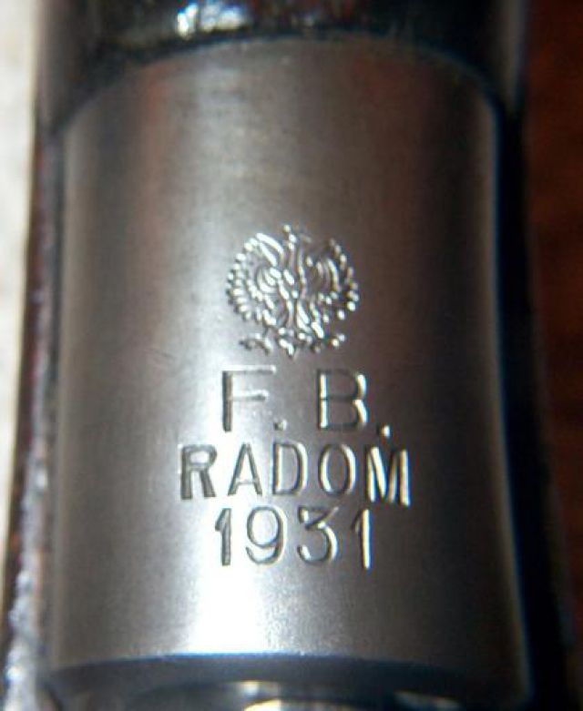

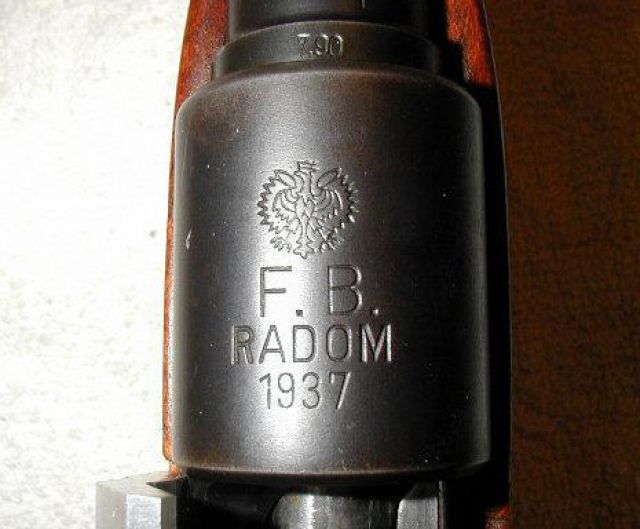

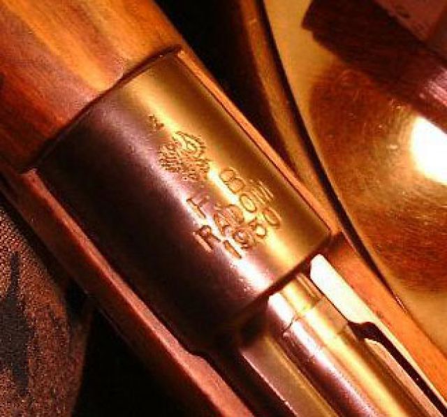

pomsee Napisano 15 Marzec 2003 Autor Share Napisano 15 Marzec 2003 Dwa pytania: W jakim roku zmieniono na komorze wzor orła, ktory widnieje ponad literami WP i FB Radom?Kiedy wprowadzono we wspomnianym karabinie prosta raczke zamkowa? A moze stosowano jednoczesnie i prosta i wygieta? Pytania te dotycza tez kb 98a produkowanych w Radomiu i w Fabryce Karabinow w W-wie. Odnośnik do komentarza Udostępnij na innych stronach More sharing options...
pomsee Napisano 15 Marzec 2003 Autor Share Napisano 15 Marzec 2003 Orzełek nowego wzoru. Odnośnik do komentarza Udostępnij na innych stronach More sharing options...
pomsee Napisano 15 Marzec 2003 Autor Share Napisano 15 Marzec 2003 I orzełek starego wzoru. Odnośnik do komentarza Udostępnij na innych stronach More sharing options...

Kolekcjoner (Marek Z) Napisano 15 Marzec 2003 Share Napisano 15 Marzec 2003 Gdzieś w sieci widziałem fotkę z datą 1931 i orłem nowego typu (a w zasadzie do niego bardzo podobnym). Odnośnik do komentarza Udostępnij na innych stronach More sharing options...

Kolekcjoner (Marek Z) Napisano 16 Marzec 2003 Share Napisano 16 Marzec 2003 Prawdopodobnie zmiana oznaczenia z K 29" na wz. 29" była przeprowadzona później. Na okładce książeczki Karabin Mauser wz. 1898" (TBiU nr 91) jest zdjęcie karabinka wz. 29 z 1932 roku. Orzeł jest w nowym typie, natomiast oznaczenie z boku to chyba jednak K 29" (jest trudno czytelne). Odnośnik do komentarza Udostępnij na innych stronach More sharing options...
bolas Napisano 16 Marzec 2003 Share Napisano 16 Marzec 2003 Co do zmiany orła na nowy typ to szacuje to mniej wiecej na lata 1931-33 - to szacunek na oko - wszytski wz.29 jakie wdziałem z biciami od 1933 roku mają nowego orła (od 1934 mają juz bicia wz.29).Ale nie widziałem ich zbyt wiele sztuk. Odnośnik do komentarza Udostępnij na innych stronach More sharing options...
pomsee Napisano 16 Marzec 2003 Autor Share Napisano 16 Marzec 2003 Zgadza sie. Nowy typ orla zostal wprowadzony w 1931 r. Znalazlem dzisiaj ta fotke :))))))))Pozostaje pytanie o raczke zamka tzn. kiedy wprowadzono prosta czy tez byly stosowane jednoczesnie z wygietymi. Odnośnik do komentarza Udostępnij na innych stronach More sharing options...
