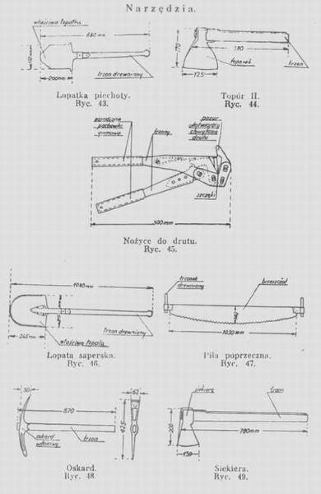

MAB Napisano 28 Maj 2005 Autor Napisano 28 Maj 2005 Panowie, z materiałów, które podesłał mi kolega Gebhardt (za co bardzo mu dziękuję) wynika, że fach saperski to naprawdę niełatwy kawałek chleba...Pozdrawiam, MariuszPs. Może ktoś dysponuje rysunkiem zdjęć sprzętu saperskiego (piły, toporki, etc.).Pamiętam, że już przewijało się to gdzieś na forum, ale niestety nie mogę się dokopać :(

Pitt34 Napisano 30 Maj 2005 Napisano 30 Maj 2005 MAB - dysponuję tylko takim rysunkiem. Mnie interesowały by rysunki lub zdjecia pokrowców na ten sprzęt saperski.Pozdrawiam Piotr
MAB Napisano 30 Maj 2005 Autor Napisano 30 Maj 2005 Piotrek, właśnie oto mi chodziło.Masz może ten skan w lepszej rozdzielczości?Co do pokrowców to wiem niestety tylko jak wyglądał skórzany pokrowiec na łopatę.Pozdrawiam, Mariusz
Pitt34 Napisano 30 Maj 2005 Napisano 30 Maj 2005 MAB - sprawdz skrzynkę.Co do pokrowca na łopatę czy masz jakies orginalne zdjecie czy moze zdjecie repliki? A tak poza tematem. Podrecznik dowodcy plutonu podaje ze w druzynie piechoty na wyposazeniu było 18 łopatek, 1 topór i 2 pary nożyc do ciecia drutu. Czy wie ktos z Was kto nie miał na wyposażeniu łopatki? Moze był to d-ca drużyny lub jego z-ca? Pewnie ten żołnierz nosił własnie topór zamiast łopatki. No i jeszcze ciekawe kto taszczył te nożyce do drutu. Znacie może odpowiedzi?Pozdrawiam Piotr

Gebhardt Napisano 31 Maj 2005 Napisano 31 Maj 2005 Co do kto nosil to trochi zagadka. W 1930 nosil toporek typ II zamiast lopatki druzynowy. Sprawa sekcyjnego rkm z czekanikiem to sprawa wylacznie kawaleryjska - w kawalerii wszyscy sekcyjni byli wyposazeni w czekaniki zamiast lopatek piechoty )(czekanik i topor typ II to dwie dosc rozne rzeczy). W druzynie piechoty sekcji rkm NIE BYLO. Wracajac do druzyny piechoty. Po pierwsze nie pamietam juz skad ale utkwilo mi w pamieci ze z 2 par nozyc jedna byla duza a druga mala. Duze nozyce nosilo sie w zasadzie w pokrowcu na pasie. Jest fotka (byla m in na forum Bolasa) na ktorej widac ladnie rociagnieta druzyne piechoty od tylu. Jeden szczesliwiec ma wlasnie zamiast lopatki pokrowiec z nozycami. Poza tym majaczy sie z drugiego boku (czyli prawego) cos co moze byc trzonkiem topora typ II. Byloby to o tyle logiczne ze byl to elementarny zestaw narzedzi do budowania zasiekow (obrabianie palikow etc, wbijanie do ziemi/gwozdzi, ciecie drutu i wyrob gwozdzi i klamr z drutu zapenione). Czyli ktos ganial za 'pioniera' w druzynie? Ale jezeli tak to kto. Musial to byc ktos z ciut wiedzy wojskowej. Ja sadze ze zca dcy (w 1930 zastepcow nie bylo)moze byc dobrym kandydatem (na zdjeciu jest w mniej wiecej centalnej pozycji i zdala od rkm). Innym dobrym kandydatem moze byc karabinowy rkm poniewaz toporek glownie sluzyl do wycinania linii obstrzalu (glownie dla rkm) i stanowiska rkm musialy byc staranniej wykonane i zakamuflowane. Jakos mi sie nie wydaje by to nie bylo uregulowane w odpowiednim regulaminie i zostawione druzynowemu do fantazji. Co sie dzialo w praktyce to juz zgola zupelnie inna sprawa:).Niestety poki sie nie znajdzie konkretnego regulaminu czy instrukcji to li tylko spekulacja:)PozdrKJrzysztof
Pitt34 Napisano 31 Maj 2005 Napisano 31 Maj 2005 A to ciekawe z tymi dwiema parami nożyc. Podreczniki druzynowego lub d-cy plutonu mówią o jednym typie i te są dosyc małe. Czy te duże to były może takie jakich używali austriacy lub niemcy? Wsumie mogło być tak że jednen z żołnierzy (moze to karabinowy) mogł miec topór typu II oraz nożyce a drugą parę mogł miec ktorys z pozostałych strzelców drużyny. Ale tak jak Krzysztofie napisałes dopuki nie mamy regulaminu to możemy sobie gdybać.Pozdrawiam Piotr
