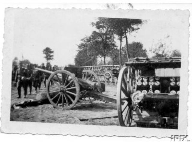

pomsee Napisano 22 Luty 2003 Autor Share Napisano 22 Luty 2003 I jeszcze jedno zdjecie z tego samego zbioru - zdobyty polski sprzet. Odnośnik do komentarza Udostępnij na innych stronach More sharing options...
jotes Napisano 22 Luty 2003 Share Napisano 22 Luty 2003 Ciekawsze jest to drugie zdjęcie, bo widać 24 naboje przewożone w przodku armaty 75mm wz. 1897 (czyli komplet). Zresztą widać, że jest to rozbita/porzucona kolumna gdzieś na drodze... Odnośnik do komentarza Udostępnij na innych stronach More sharing options...
jotes Napisano 22 Luty 2003 Share Napisano 22 Luty 2003 No troszkę przesadziłem, bo tych skrajnych z prawej nie widać, choć pewnie też były :-) Odnośnik do komentarza Udostępnij na innych stronach More sharing options...

Gość Napisano 23 Luty 2003 Share Napisano 23 Luty 2003 Wlasnie, mam kilka pytan co do armaty 75mm: czy ktos wie, czy w obu przodkach przewozono amunicje i czy wliczala sie ona do jednostki ognia armaty?..Wedlug ksiazki o 6PAL (Niezapomniane karty" Pabicha), jednostka ognia wynosila 72 naboje (czyli jaszcz) - ale co wtedy z 2x24 nabojami w przodkach? Razem to by dawalo 120?Dalej, Pabich pisze, ze w wozach" kolumny amunicyjnej przewozono dwie dodatkowe j.o. dla baterii" - czy byloby to 2x72, czy 2x120? W TBiU z kolei jako pojemnosc jaszczy i przodkow (a nie wozow) kolumny amunicyjnej podane jest 100+40 - co pasowaloby z grubsza" na 2x72 (no, 70)?... Odnośnik do komentarza Udostępnij na innych stronach More sharing options...

jotes Napisano 23 Luty 2003 Share Napisano 23 Luty 2003 A nie było to w ten sposób:działon składał się z armaty + przodek oraz jaszcza + przodekczyli 24 + 72 + 24 (razem 120)wóz amunicyjny składał się jaszcza + przodek (ale inne niż w przypadku działonu)czyli 100 + 40Pzdr,jotes Odnośnik do komentarza Udostępnij na innych stronach More sharing options...
