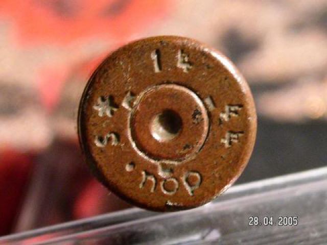

paul Napisano 29 Kwiecień 2005 Autor Share Napisano 29 Kwiecień 2005 Pytanie banalne, co to za łuska? Odnośnik do komentarza Udostępnij na innych stronach More sharing options...
MK Napisano 30 Kwiecień 2005 Share Napisano 30 Kwiecień 2005 Kropka nie jest znakiem elaboracji, po prostu pełna kodowa nazwa to nie dou" a dou.". Czemu? Nie mam pojęcia :/ Odnośnik do komentarza Udostępnij na innych stronach More sharing options...
beaviso Napisano 29 Kwiecień 2005 Share Napisano 29 Kwiecień 2005 Mauser 7.92 mmProducent: Waffenwerke Brünn A.G., Werk Povaszka BystricaRok: 1944Partia: 14Materiał: mosiądz, 67% miedziTyp: Oryginalnie SmE = Spitzgeschoss mit Eisenkern (pocisk ostrołukowy z rdzeniem żelaznym)Wokół/na spłonce powinien być niebieski kolor.Ale wygląda na ponownie elaborowany (kropka)? Odnośnik do komentarza Udostępnij na innych stronach More sharing options...
paul Napisano 29 Kwiecień 2005 Autor Share Napisano 29 Kwiecień 2005 Dziękuję za podpowiedź. Nie jestem znawcą tematu więc myślałem, że literki na dole pisane są cyrylicą ,a więc wyglądałoby to na łuskę sowiecką". Odnośnik do komentarza Udostępnij na innych stronach More sharing options...
beaviso Napisano 29 Kwiecień 2005 Share Napisano 29 Kwiecień 2005 Są to jak najbardziej ludzkie" 3 litery dou".Pozdrawiam, M. Odnośnik do komentarza Udostępnij na innych stronach More sharing options...
bjar_1 Napisano 1 Maj 2005 Share Napisano 1 Maj 2005 Na łuskach z fabryki 'dou' są kropki i ich nie ma.pzdrbjar_1 Odnośnik do komentarza Udostępnij na innych stronach More sharing options...
