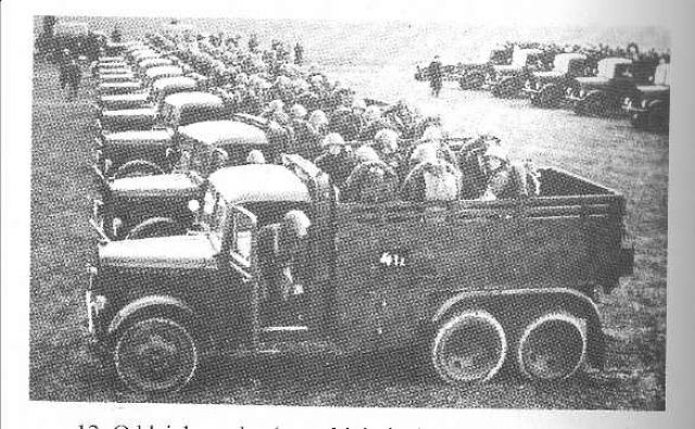

Gebhardt Napisano 11 Kwiecień 2005 Autor Napisano 11 Kwiecień 2005 Na samochodach Praga uzywanych w WP m in w 10BK i WBPaMot do przewozu zolnierzy, czy lawki byly wstawione miedzy burtami jak w samochodach PF 621 czy tez wzdluz burt jak w wiekszosci takich pojazdow?
JoncaA Napisano 13 Kwiecień 2005 Napisano 13 Kwiecień 2005 nic nie mam na temat wnetrza skrzyni w Pragach - ale jesli nawet oryginalne Pragi mialy lawki wzdluz burt, to wlozenie lawek w poprzek chyba jest prawdopodobne (a ilez to roboty)-a byloby zgodne z przepisami o przewozie ludzi, wsiadaniu, wysiadaniu itd., a zwlaszcza z tym, ze ciezarowka ma przewozic przecietnie 1- 1 1/2 druzyny"
Gebhardt Napisano 13 Kwiecień 2005 Autor Napisano 13 Kwiecień 2005 Hmmm, w jednostkach zmechanizowanych byly inne ilosci ludzi w skrzyni (w pulkach motorowych po 12) a na pewno 6 mozna bylo spokojnie wsadzic wzdluz. No i chyba latwiej by sie wchodzilo/wychodzilo bez robienia begu przez plotki wewnatrz samochodu - szczegolnie z ckmem! :)Z drugiej strony, fotki armii czeskiej pokazuja uklad tak jak nasz w poprzek tylke ze akurat nie mam fotek Prag.
polsmol Napisano 13 Kwiecień 2005 Napisano 13 Kwiecień 2005 Nie wiem czemu ławki są w poprzek, ale tak jest do dzisiaj :-)
pzl Napisano 15 Kwiecień 2005 Napisano 15 Kwiecień 2005 Generalnie to w samochodzie miało zmieścić się jak najwięcej żołnierzy, a wygoda wsiadania, i wysiadania to była sprawa drugorzędna. Siedziska wzdłuż skrzyni trudniej też chyba demontować m.in.: ze względu na ich długość....Normą było 20 /po 4 w 5 rzędach/, nawet 25 w Fiatach 621. W Pragach mogło być podobnie... Coś mi się wydaje,że w 10 BK, i WBPM przyjęto jako normę 24 żołnierzy na ciężarówce.....
Gebhardt Napisano 15 Kwiecień 2005 Autor Napisano 15 Kwiecień 2005 Co do WBP-M i 10BK to mozna przyjac ze plutony strzeleckie liczyly po 30 ludzi (24 strzelcow, dca, zca, goniec i 3 kierowcow) jako srodki przewozowe 2 samochody ciezarowe lub (w WBP-M tylko) 1 samochod ciezarowy + 2-osiowa przyczepa osobowa i motocykl dla dowodcy. W kabinach siedzieli (oczywiscie :)) kierowcy, zca i goniec i zostawalo po 12 ludzi do skrzyni - czyli nie bylo po co ludziskow upychac a wlasnie o osobowe (czy tez 'ludzkie' jak sie wowczas czasami nazywalo) pojazdy takich plutonow mi chodzi. Plutony ckm na wozach ciezarowych mialy jescze mniej personelu (po 3 ckm na pluton czyli 18 czlonkow zalog chociaz oczywiscie dochodzily 3 ckm, osprzet i amunicja wiec na jedno pewnie wychodzilo). W kompaniach budowlanych w baonach sap zmotoryzowanych bylo nieco gorzej bo ladowano na skrzynie 3 Fiatow 621 4 druzyny a 12 ludzi czyli po 16 ludzi na skrzynie. Z drugiej strony, dla ulzenia czesc kramu mozna bylo upchac na przyczepe ktora kazdy woz ciagnal. Tutal lawki byly w poprzek ale tak bylo na wszystkich Fiatach bylo wiec to niewiele daje :(.
Berlin Napisano 22 Kwiecień 2005 Napisano 22 Kwiecień 2005 Co do ławek w dzisiejszych czasach. Na pojazdach wojskowych montuje sie je wzdluz jak i poprzek.
Gebhardt Napisano 25 Kwiecień 2005 Autor Napisano 25 Kwiecień 2005 TS - jak najbardziej Pragi. Jak jest fotka opisana? Glownie chodzi mi o to czy to jest armia Czechoslowacka czy pozniejsza Slowacka. Lawki tak jak przypuszczalem po wykonczeniu burty wzdluz, wiec to jest krok w przod, chociaz mogli w Polsce przerobic:)

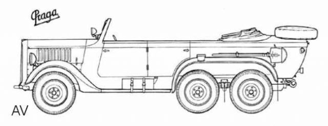

TomekSz Napisano 25 Kwiecień 2005 Napisano 25 Kwiecień 2005 Polsce dostarczono Pragi RV , natomiast wojskową wersją był typ AV . Czyżby więc RV były ciężarówkami przeznaczonymi na rynek cywilny ? W takim wypadku może były bez ławek , a dopiero w Polsce montowano takowe ?
JoncaA Napisano 25 Kwiecień 2005 Napisano 25 Kwiecień 2005 http://www.allegro.pl/show_item.php?item=49387567
JoncaA Napisano 25 Kwiecień 2005 Napisano 25 Kwiecień 2005 Tyle, ze, TomkuSz, typ AV trudno nazwac ciezarowka i uzywac jako ciezarowki. RV to egularna" ciezarowka z napedem na wszystkie kola i przeznaczona dla wojska - czemu ci sie wydaje, ze Czesi dla wojska produkowali tylko AV?
JoncaA Napisano 25 Kwiecień 2005 Napisano 25 Kwiecień 2005 czasem z rozpedu cos sie chlapnie - RV nie mialy , oczywiscie, napedu na wszystkie kola a tylko na obie tylne osie.
TomekSz Napisano 26 Kwiecień 2005 Napisano 26 Kwiecień 2005 A. Jońca , R. Szubański , J. TarczńskiWrzesień 1939. Pojazdy Wojska Polskiego"[...]Na bazie modelu RV opracowano typ AV , ściśle wojskowy[...]"Szkoda , że nie było tam tego rysunku .
JoncaA Napisano 26 Kwiecień 2005 Napisano 26 Kwiecień 2005 No, rzeczywiscie, jest w tym zdaniu jakas dwuznacznosc. A chodzilo w istocie o to, ze jesli RV mozna traktowac po prostu jak samochod ciezarowy o roznych uzytkownikach, to AV, bedacy duzym samochodem sztabowym z trudem moglby znalezc jakies zastosowania cywilne...
TomekSz Napisano 26 Kwiecień 2005 Napisano 26 Kwiecień 2005 Lepiej póżno niż wcale". To właśnie RV był modelem czysto wojskowym [V- wojskowy ]i był budowany poza wersją podstawową w kilku odmianach nadwoziowych [sztabowy , radiowy , sanitarny i inne] www.praga.cz/html/ozbrojene_sily.htm

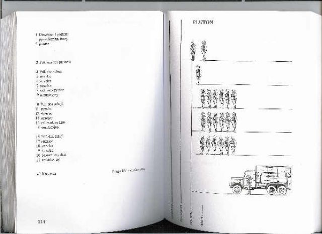

TomekSz Napisano 26 Kwiecień 2005 Napisano 26 Kwiecień 2005 Z książki: E. Nowak Dywizjon Rozpoznawczy 10 Brygady Kawalerii 1938-1939"
Gebhardt Napisano 27 Kwiecień 2005 Autor Napisano 27 Kwiecień 2005 Praga RV byla przewidziana glownie dla wojska V = wojenny. Wersja w klasie R (rychly czyli szybki) dla zastosowania ogolnego to RN (rychly nakladny czyli szybki ciezarowy) zreszta rowniez szeroko zastosowana w armii Czechoslowackiej a pozniej Slowackiej gdzie byla ponoc podstawowym sprzetem Dywizji Szybkiej.Co do Nowaka, ktorego zreszta bardzo cenie, to mamy ilustracje jego przypuszczen co do organizacji plutonu strzelcow. Rzeczywistosc mogla byc inna. Za to mam malo watpliwosci ze organizacja plutonow strzelcow w pulkach zmotoryzowanych byla calkiem inna.

kolekcj Napisano 27 Kwiecień 2005 Napisano 27 Kwiecień 2005 Właśnie sprawdziłem i też jest tam zdjęcie skody z żołnierzami siedzącymi w takim samym układzie jak u góry, tylko po czterech.
