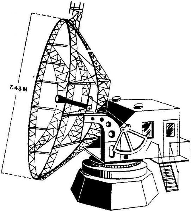

Alkali Napisano 15 Marzec 2005 Napisano 15 Marzec 2005 No jeszcze trochę ponudzę ale chcę by wszystko było jasne ;-)Tak wyglądał radar FuMG 65 „Wurzburg-Riese” --->

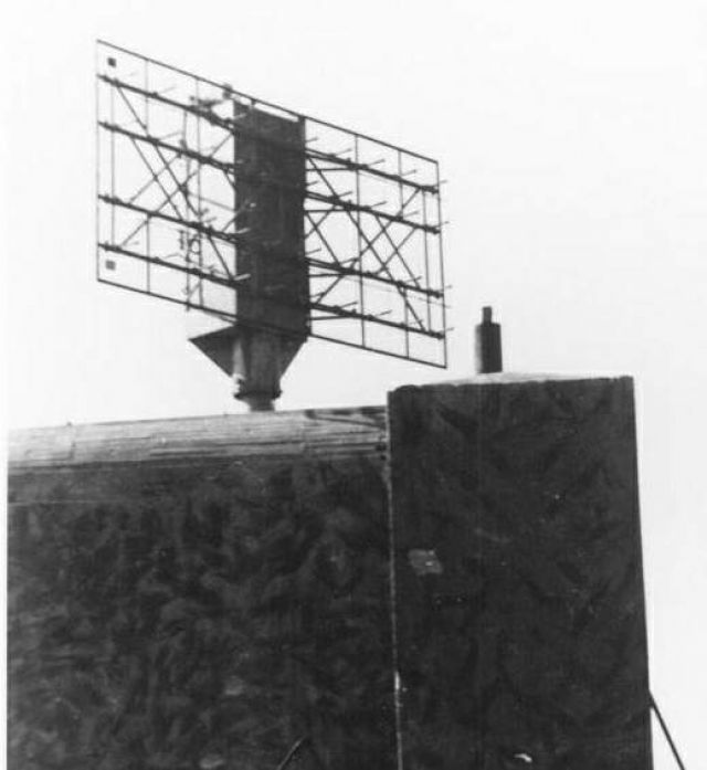

Alkali Napisano 15 Marzec 2005 Napisano 15 Marzec 2005 A tak znacznie mniejszy, i faktycznie używany przez Kregsmarine radar FuMO 3Pzdr.Alkali

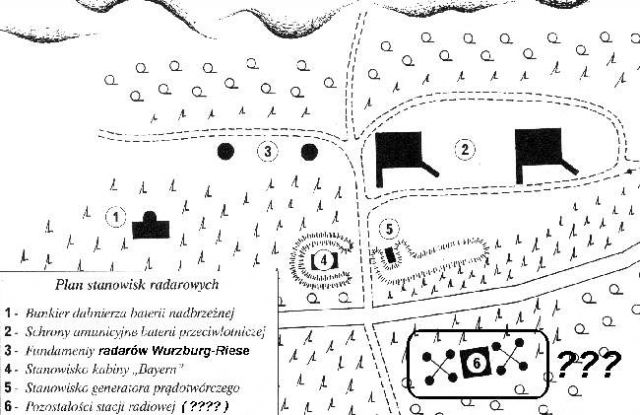

Alkali Napisano 22 Marzec 2005 Napisano 22 Marzec 2005 Spoko Penetrator, więcej wiary w siebie, chyba aż tak bardzo „nawiany” nie byłeś ;-)Zapytałem poprzednio czy te fundamenty na pewno są na północ czyli pomiędzy Uzdrowiskową i plażą. Tam niczego nie znalazłem. Jednak w lesie na południe od ulicy są jakieś pozostałości – patrz mapka. Osobiście ich jeszcze nie widziałem ale być może jest to właśnie to ??Alkali
