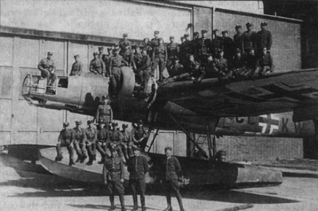

Lobo26 Napisano 15 Styczeń 2005 Autor Napisano 15 Styczeń 2005 Witamzastanawiam się czy na podstawie liter na samolocie mozna dojść z jakiego pułku był. albo gdzie takich informacji w sieci szukać???na fotografii jest He-115 o numerze: C C K W jakieś pomysły ???Pozdrawiam Lobo26

luger Napisano 18 Styczeń 2005 Napisano 18 Styczeń 2005 Zdjęcie jest tak zrobione że płat zasłania częściowo oznaczenia i można się ich jedynie domyślać.

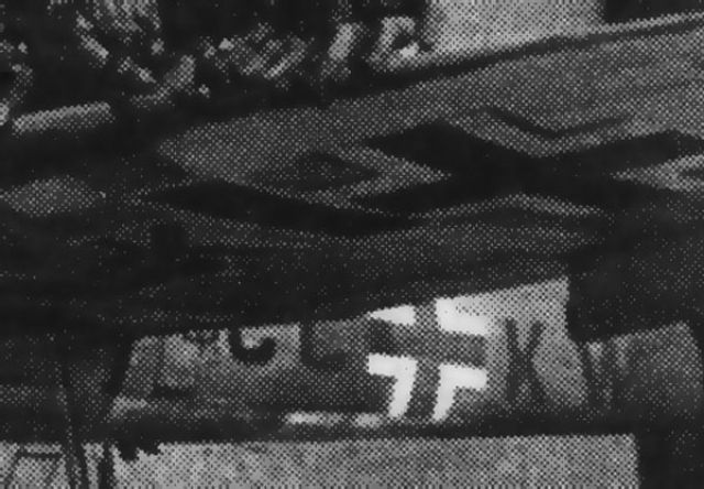

beaviso Napisano 18 Styczeń 2005 Napisano 18 Styczeń 2005 Panowie, pls, zróbcie skana, najlepiej jedną fotkę całej maszyny, a drugą (w wysokiej jakości) tylko zbliżenia fragmentu kadłuba z numerem, by się wyrobić w ograniczeniach < 650x600pix && < 100kB.
Lobo26 Napisano 17 Styczeń 2005 Autor Napisano 17 Styczeń 2005 Owszem Luger to ten artykul z glosu. mam obydwa artykuly. ciekawi mnie skąd byl ten samolot.Beaviso raczej nie maskującym , powiem ze to wodnoplatowiec i zdjęcie wykonano w Nest (Unieście k/Koszalina).
beaviso Napisano 15 Styczeń 2005 Napisano 15 Styczeń 2005 Można,Podaj jeszcze raz dokładnie odczytane symbole i umieść we właściwym miejscu znak krzyża +", np. T6+BK.Do tego co podałeś nic zbliżonego mi nie wychodzi. Czy maszyna jest w malowaniu maskującym?pozdr., M.

beaviso Napisano 21 Styczeń 2005 Napisano 21 Styczeń 2005 Dzięki za skany.Kurczę, faktycznie trudno rozpracować te dwa najważniejsze znaki! To, zgodnie z zasadami oznaczania, powinien być układ litera cyfra" lub cyfra litera". A wszelkie domysły nie pasują do jednostek, które eksploatowały He-115. pozdr., M.
wojna1939 Napisano 19 Styczeń 2005 Napisano 19 Styczeń 2005 Chwała,na prośbę Lugera rzeczone zdjęcie ...
Lobo26 Napisano 19 Styczeń 2005 Autor Napisano 19 Styczeń 2005 oho widze ze mnie Mariusz wyprzedził z tym zdjeciem ;)pozdrawiam Tomek
luger Napisano 18 Styczeń 2005 Napisano 18 Styczeń 2005 Muszę dokonac samokrytyki> odnalazłem dziś wspomniany artykuł ze zdjęciem i to ja się pomyliłem. W pierwszej części zdjęcie było błędnie podpisane jako Dornier 26 a w sprostowaniu poprawiono na Heinkel 115 umieszczajac jednocześnie w celach porównawczych zdjecia Do 26 i He 115. Niestety nie posiadam skanera ale postaram się to zeskanowac jeśli Lobo nie będzie szybszy. A oznaczenie prawdopodobnie jest: CE+KW lub CL+KW. Krój drugiej litery raczej wyklucza że jest to C. Pozdrawiam L.
