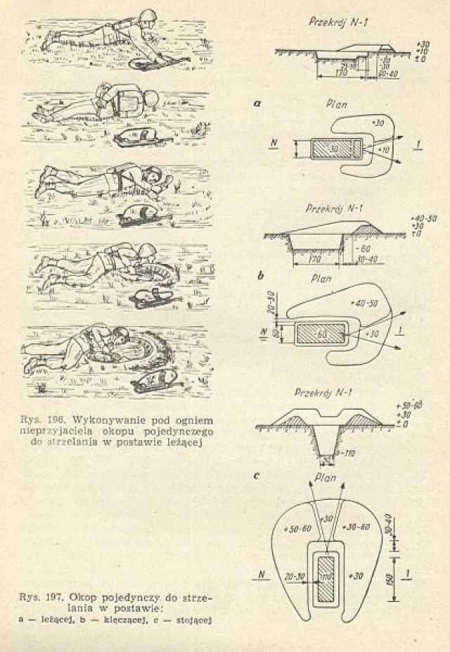

comet.pl Napisano 22 Styczeń 2005 Napisano 22 Styczeń 2005 Dla zainteresowanych wykonywanie okopu do strzelania w postawie leżąc za pomocą łopatki piechoty: 20-25 min.do strzelania w postawie klęczacej 30-45 min.do strzelania w postawie stojącej 60-90 min.comet
