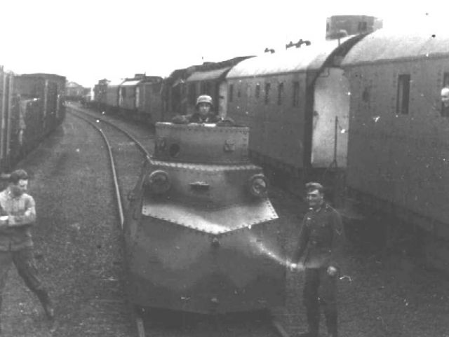

bodziu000000 Napisano 17 Luty 2005 Napisano 17 Luty 2005 Dokladam zdjęcie drezyny Tatra.Z braku odrębnego tematu o drezynach, muszę wrzucać tutaj.PzdrBodziu
Grendel Napisano 17 Luty 2005 Autor Napisano 17 Luty 2005 Obok stoi PZ 1.To moze troche ulatwic pozytywna identyfikacje.Pas dzialania - od Pily po Gdansk i pozniej przez Kutno, Warszawe, Kilece do Czestochowy.PozdrowieniaGrendel

Mi.Der Napisano 17 Luty 2005 Napisano 17 Luty 2005 I to polska drezyna. Ciekawe fale kamuflażu na przedniej płycie :-)

Grendel Napisano 17 Luty 2005 Autor Napisano 17 Luty 2005 Michal,Nie tylko polska, ale i do tej pory mi nieznana.Ciekawe ktora to?A propos - kolejne pytanie cisnie mi sie na usta - Czy zna ktos przydzialy drezyn do konkternych pociagow na przelomie lat dwudziestych i trzydziestych.Mam na mysli - ktory numer (od 101 do 106) przypisany byl do ktorego skladu?I jeszcze :Czy w pociagu ewakuacyjnym z Jablonnej istotnie byly Tatry i jesli juz, to czy dwie, czy jedna (spotkalem sie z dwiema opiniami)?PozdrowieniaGrendel
Grendel Napisano 17 Luty 2005 Autor Napisano 17 Luty 2005 Michal,Zdjecie z aukcji.Nic nie jest jasne odnosnie pociagu o ktorym piszesz.Pociag ewakuacyjny z Legionowa zabral stary,jednodzialowy wagon pancerny" i jedna, albo i dwie drezyny Tatra.Lokomotywa byla zdjae sie czarna", ale tutaj upierac sie nie bede.PozdrowieniaGrendel
Mi.Der Napisano 17 Luty 2005 Napisano 17 Luty 2005 Nie upieram się, że pociąg z Legionowa miał parowóz pancerny. Skąd ta informacja, że miał jeden stary wagon" i Tatry? Odnośnie Tater (Tatr?): ciekawe, czy to zdjęcie to w niemieckiej służbie, czy tylko eute"? (Jeśli ma oryginalny kamuflaż, to albo eute", albo dopiero została wcielona - i pewnie na krótko). Dopiero teraz doczytałem tą czeską monografię i autor tam zdaje się pisze, że nic nie wiadomo o ewentualnej służbie polskich Tatr u Niemców.Dalsza kwestia: czy rzeczywiście 9 podwozi opancerzono w Polsce według czeskiego projektu, jak twierdził Magnuski? Wg w/w monografii, skoro nie otrzymały nowo projektowanych nadwozi, to nie zostały opancerzone. Może i racja: gdyby nasi kupowali od Tatry jakieś plany opancerzenia, to pewnie by taka informacja gdzieś u nich została... Poza tym, gdybyśmy mieli 15 drezyn, a nie 6, to chyba byłoby więcej zdjęć?.. Odnośnie przydziałów drezyn - nie wiem, ale wydaje mi się, że były raczej rozdzielone na dywizjony. Ewentualnie mogły być przydzielone pewnie tylko do tych kilku aktywnych pociągów szkolnych (i to takich dziwnych, jak Sosnkowski" z częścią taboru Danuty"...)
Grendel Napisano 17 Luty 2005 Autor Napisano 17 Luty 2005 Michal,Cytat z Polskich pociagow pancernych w wojnie 1939" Krawczaka i Odziemkowskiego:...Dnia 7 wrzesnia po poludniu transport ewakuacyjny pod dowodztwem oficera w stopniu kapitana gotow byl do odjazdu. ...Dolaczono tez jeden stary wagon opancerzony, uzbrojony z dzialo 75mm.Prezentowal on minimalna wartosc bojowa.Obrone uzuoelnialy dwa ciezkie karabiny maszynowe, umieszczone na weglarce parowozu. ..."Informacja o Tatrach w tym skladzie pochodzi z artykulu Magnuskiego Drezyna pancerna Tatra" zamieszczonego w nTW (o dwoch drezynach).O jednej wiem z prywatnego zrodla - niestety nie moge tego potwierdzic - ow pan nie zyje juz od czterech lat. Drezyna na zdjeciu jest w ewidentnie polskim kamuflarzu, a wiec albo:1.dopiero co zdobyta2.pamiatkowe zdjecie zolnierzy PZ 1 przy porzuconej. W czeskiej monografii nic w zasadzie nie ma.Sawodny tez sie nie rozpisuje.Do tej pory myslalem, ze drezyny z PZ1 i PZ7 pochodzily z Czechoslowacji, ale teraz...Hmmm...PZ 7 mogl miec jedna z drezyn Smierci" z Modlina, zas PZ1 nawet ta ze zdjecia.Dlatego to zdjecie tak mnie zaskoczylo. Magnuski w tym artykule w nTW zdaje sie odchodzic od swoich twierdzen o opancerzeniu wszystkich 15 drezyn.Pisze zdaje sie, ze nie wiadomo ile ich w Sosnowcu zrobiono (pancerzy) i zamontowano (A ja bym dodal - czy zamontowano choc jedno?). Michal - z przelomu lat 20/30 znane jest to zdjecie Sosnkowskiego" z ukiem" i Osa" o ktorym piszesz.To dwie.Gdzie byly pozostale i jakie nazwy/numery mialy?Z tymi pociagami szkolnymi myslisz niezle, ale to lacznie bylyby cztery (ktore dwie z Niepolomic? - numery?).I jeszcze - co sie dzialo z pozostalymi dwiema (zakladam, ze bylo ich tylko szesc, bo na wiecej nie ma kwitow).Rozpisalem sie.Wybaczcie.PozdrowieniaGrendel

Mi.Der Napisano 17 Luty 2005 Napisano 17 Luty 2005 Odnośnie Tatry: osobiście zaryzykowałbym tezę, że nie były przydzielone a sztywno" do szkolnych pociągów, lecz dywizjonów. Zdjęcia z ksiazki o Tatrze" (101-106) na pewno przedstawiają drezyny dla Polski (choćby dlatego, że oprócz nich Czesi wyprodukowali tylko jeden egzemplarz). Według tej czeskiej książki (dopiero dziś to doczytałem), znane zdjęcie PZ1 z Tatrą przedstawia czeską drezynę, która otrzymała coś w stylu applique armor". Można ją odróżnić od naszych po zakrywanych reflektorach ...i po trąbce, aczkolwiek niewidocznej na tym ujęciu (nie jest jednak wykluczone, że może to być polska drezyna zmodyfikowana na jej wzór - a reflektory mogą wyglądać na zakryte niemieckimi osłonami szczelinowymi...)Jeszcze Ti3-9 (G5^3 4005 Katowitz; 1904 Borsig /nr 5406) miał (najprawdopodobniej) Nr 53 Śmiały"

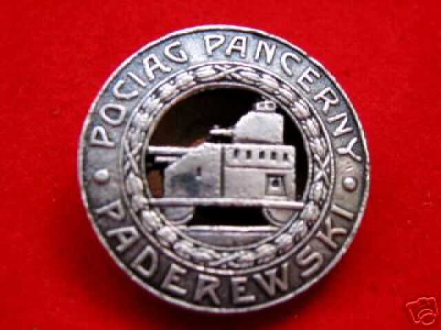

bodziu000000 Napisano 18 Luty 2005 Napisano 18 Luty 2005 Oryginalna?http://cgi.ebay.com/ws/eBayISAPI.dll?ViewItem&category=13980&item=6511595049&rd=1&ssPageName=WDVWPzdrBodziu
Grendel Napisano 18 Luty 2005 Autor Napisano 18 Luty 2005 Za dwadziescia dolarow? ;o)Hieh...PozdrowieniaKrzysiek
