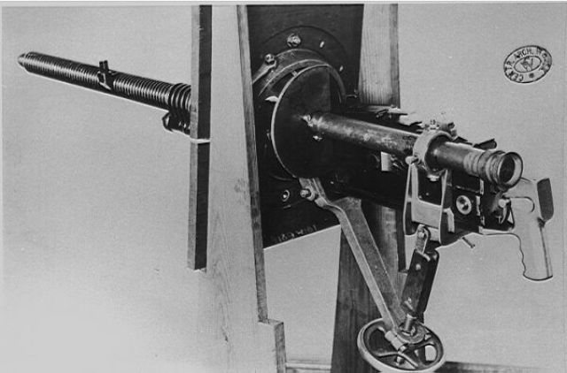

Hartmann Posted December 23, 2002 Posted December 23, 2002 Jako reminescencja prób z 13,2 mm Hotchkiss w czołgach dwuwieżowych 7Tp pozostały te śmieszne pudełka na wieżach.Okazuje się iż były konieczne,aby wogule założyć magazynek - bo magazynek był zakładany od góry.LeszekP.s posiadam zdjęcia takiego Hotchkissa w jarzmie uniwersalnym

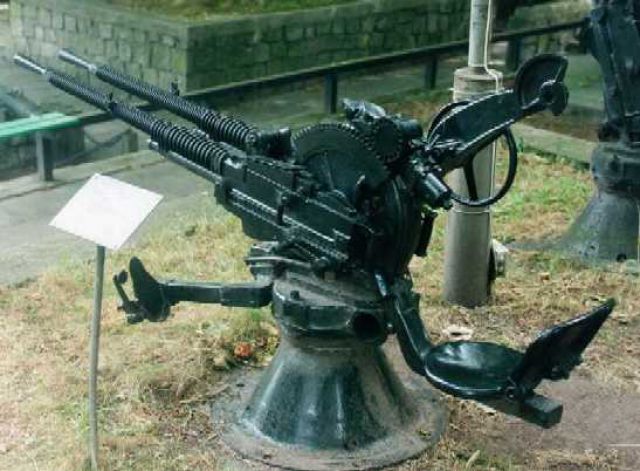

Hartmann Posted December 25, 2002 Posted December 25, 2002 Dla zainteresowanych - zdwojony Hotchkiss 13,2 mm,zdjęty z Gryfa.Leszek
jotes Posted December 25, 2002 Posted December 25, 2002 Dzięki. I jeszcze inne ujęcie:http://grom.mw.mil.pl/muzeum/FolderMuzeumFoto12.htmlna którym, jakby już brakowało jednego tłumika :-(

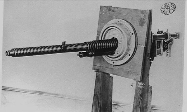

Hartmann Posted December 25, 2002 Posted December 25, 2002 Hotchkiss w jarzmie uniwersalnym Napiórkowskiego z okrsu badań w WIBI na potrzeby dwuwieżowego 7Tp.Są jeszcze dwa zdjęcia - jak ktoś chce to zamieszczę.Leszek
jotes Posted December 25, 2002 Posted December 25, 2002 Oczywiście, bardzo proszę, zwłaszcza zdjęcie od wewnątrz" wieży razem z magazynkiem byłoby interesujące. Z którego roku są to zdjęcia? '31, '32?
