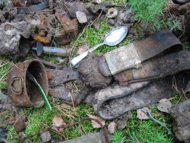

Tominew Napisano 30 Październik 2004 Autor Napisano 30 Październik 2004 Czego użyć by zakonserwować pas skórzany!!!!! A dokładnie mi chodzi o sposób zmiękczania skórzanego pasa!!!! Proszę o pomoc!!!!

Tominew Napisano 1 Listopad 2004 Autor Napisano 1 Listopad 2004 Panowie!!!! Jak zakonserwować ten pas ,aby był miękki. Narazie wrzuciłem go do gorącej wody już leży tam dzień i niewiele jest miększy, jedynie co to się oczyścił z piachu. Co mam dalej robić. Proszę o pomoc!!!!

ariks Napisano 5 Listopad 2004 Napisano 5 Listopad 2004 Ja ostatnio miałem problem z jedną polową szelek niemieckich u którychskóra byla dosc sztywna i twarda. Zaczałem od ciepłej wody po wyschnięciu ale nie całkowitym moczyłem szeli czyli twarde czesci w oliwce dla dzieci trwało to około 3 dni i w efekcie koncowych skora zrobiła sie elastyczna i miękka ! W dotyku czuje sie ze skóra jest tłusta ale widze ze z czasem jest tego coraz mniej ! Metoda typowo domatorka ale skuteczna !

Cpt.Nemo Napisano 13 Październik 2010 Napisano 13 Październik 2010 Ilez razy mozna pisac ze tylko lanolina. Jest to odpowiedni tluszcz sczesywany z wlosia owiec, jedyny chyba ktory nie zamyka porow i nie spowoduje ze skora niebawem stwardnieje na deske jak stare buty.Muzeum i jego dzial konserwacji nie jest palcem robiony.Pozostale tluszcze, gliceryny i inne nadaja sie do wszystkiego tylko nie regeneracji starej skory ktora moze popekac. Juz wystarczajaca glupote zrobiles z goraca woda :(Widze ze chcesz zrobic wszystko zeby pas zniszczyc :(Dluga kapiel w chlodnej wodzie, moze byc zimna. Kilka dni.Potem dodac do wody jakis srodek grzybo i bakteriobójczy zeby zapobiec zniszczeniom w przyszlosci.Potem w miare wysychania powoli wcierac obustronnie lanoline rozpuszczona w benzynie ekstrakcyjnej czy lakowej na bardzo ciekly roztwor, to tez powinno potrwac kilka dni w miare wysychania pasa. Po malutku i powolutku go ugniatac i przeginac w miare nasaczania lanolina, bez pospiechu. To jedyna szansa zeby prawidlowo przywrocic go do zycia.
