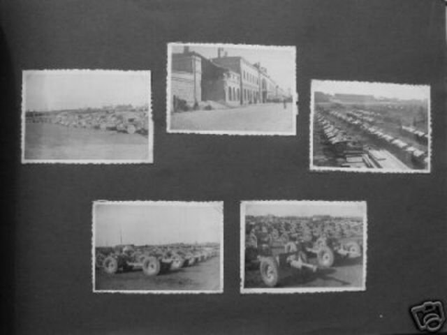

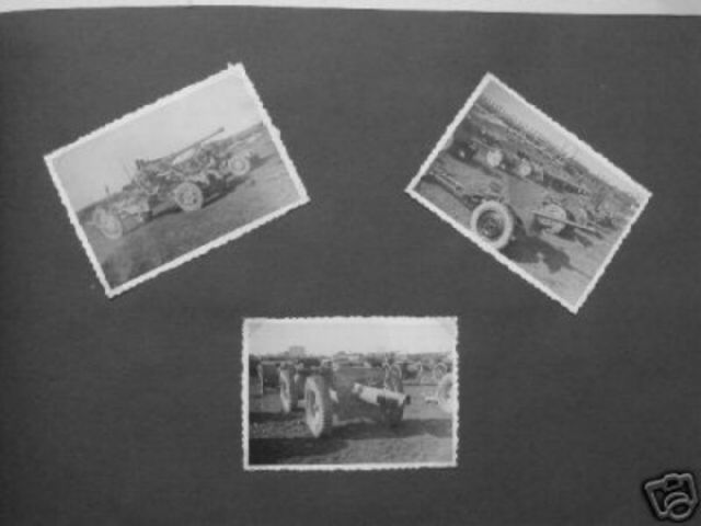

polsmol Napisano 31 Październik 2004 Napisano 31 Październik 2004 Jest znane zdjęcie przdstawiające zebrany przez niemców polski sprzęt artyleryjski. Na zdjęciu (a właściwie całej serii) jest ok 45 aramtek p.panc. 37mm wz.36, conajmniej dwa działa p.lot. 40mm wz.36 i osiem armat 75mm wz.97 w polskiej odmianie ogumionej. Orócz tego sporo innego sprzętu na starych kołach. Mój wniosek jest taki, że są to zdobycze niemieckie z Tomaszowa Lubelskiego. Jeśli mam rację to jest to świadectwo potwierdzające dane o wyposażeniu Warszawskiej Brygady tylko w armaty 75mm. To czywiśne nie jest nie podważalny dowód. Możliwe przecież, że było więcej ogumiomych armat 75mm niż 12 szt. Czy istnieją jekieś dokumenty na temat ilości ogumionych armat tego typu?
akagi Napisano 31 Październik 2004 Napisano 31 Październik 2004 Czekaj Piotrek, ale o którym ty zdjęciu piszesz?
JoncaA Napisano 31 Październik 2004 Napisano 31 Październik 2004 byl taki album na ebaju - polsmol, czyzbys go kupil?. Dla przypomnienia innym skan....
JoncaA Napisano 31 Październik 2004 Napisano 31 Październik 2004 .. i drugi. Szkoda, ze taka jakosc...

polsmol Napisano 1 Listopad 2004 Napisano 1 Listopad 2004 Żeby nie denerwować bociana zamiszczam linki do zdjęć prezentujących nasze ogumine armaty 75 mm. http://members.chello.pl/p.smolinski/odkrywca/image7.jpghttp://members.chello.pl/p.smolinski/odkrywca/image6.jpghttp://members.chello.pl/p.smolinski/odkrywca/image5.jpghttp://members.chello.pl/p.smolinski/odkrywca/image2.jpgTym razem przyjrzałem się dokładniej. Jest ich siedem.

JoncaA Napisano 1 Listopad 2004 Napisano 1 Listopad 2004 te zdjecia chyba sprawe rozsadzaja - 7 armat na gumach moglo sie naraz znalezc tylko w Tomaszowie i tylko jako sprzet 2-bateryjnego dywizjonu (8 armat). A skoro wszystkie zrodla zgadzaja sie w tym, ze WBPM nie miala trzeciej baterii (10BK o nieco podobnej, choc nie identycznej strukturze , rowniez) - to stad wniosek, ze WBPM nie miala haubic.

jotes Napisano 2 Listopad 2004 Napisano 2 Listopad 2004 Zdjęcia obejrzałem dość dokładnie. O ile wcześniej miałem wątpliwości, czy pochodzą z Polski, to teraz ich nie mam.Frapujący jest ten napis gotykiem Nach Berlin" na tarczy jednej z 75-ek. Ciśnie się 100 różnych pomysłów. A może po prostu pojechała na wystawę sprzętu zdobycznego w Berlinie?Pzdr,jotes
JoncaA Napisano 2 Listopad 2004 Napisano 2 Listopad 2004 Ze sa pewnie przygotowane do transportu to prawie pewne, bo na zdjeciach widac, ze plac jest przy bocznicy kolejowej. Ciekawe jest rowniez to, ze to prawdziwa zbieranina. Sa dwa Boforsy plot (uzasadnione, dyw.plot WBPM i 7 bateria plot.), ale tez haubice 100 mm, najmniej dwie haubice 155 Schneidera, jedna 75 prawoslawna , Boforsy ppanc, ale tez dwa niemieckie PAKi!
