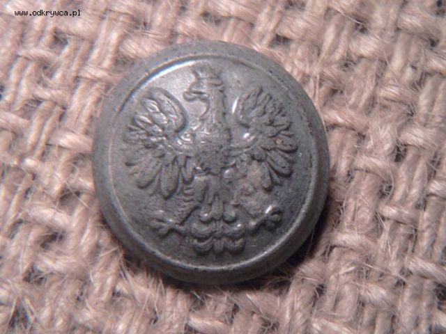

zbyniek Napisano 27 Sierpień 2011 Napisano 27 Sierpień 2011 Eeeee nie prawda, od dłuższego czasu stosuję fosol właśnie do cynków, bo ładnie usuwa zanieczyszczenia i nie ma problemu z wychodzącą rdzą, oraz z przebarwieniami itp. itd.Oczywiście mowa tu o guzikach, oraz w moim przypadku nieśmiertelnikach, które pokrywam woskiem na ciepło.Tego wyczyściłem z 2 miesiące temu i od tamtej pory nie widzę żadnych zmian. Blachy cynkowe wiszą na tablicy ponad rok i wyglądają jak świeżo po czyszczeniu. pozdr

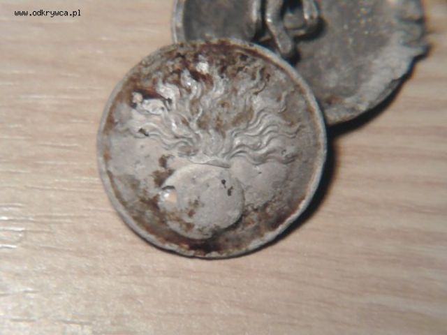

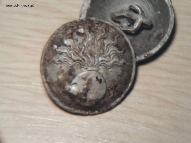

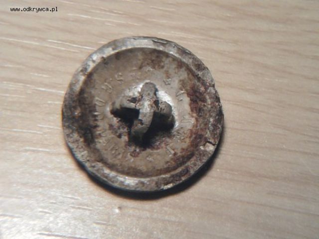

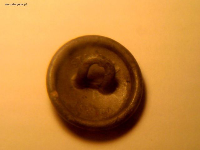

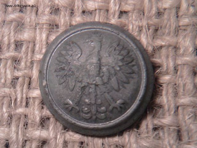

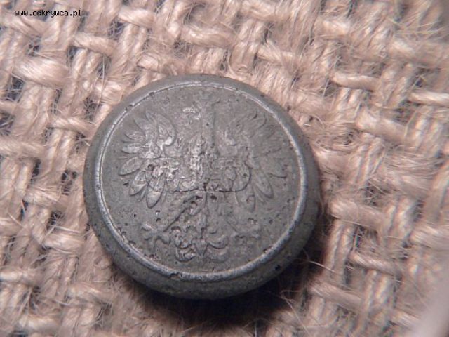

zbyniek Napisano 21 Grudzień 2011 Napisano 21 Grudzień 2011 Zrobiłem kilka fotek, guzików po fosolu, jak widać różnie to wyszło, gdzie nie było wżerów to ujdzie w tłoku, a gdzie wżery to raczej lipa.

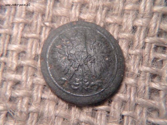

Kamil1994 Napisano 24 Grudzień 2011 Napisano 24 Grudzień 2011 Podoba mi się ten carak po elektrolizie, mam podobne, myślę, że warto spróbować i tak nie ma co do stracenia.
zbyniek Napisano 26 Styczeń 2012 Napisano 26 Styczeń 2012 Płaska łyżeczka kwasku cytrynowego, szczypta żelatyny(inhibitor) na szklankę wody. Zagotować ten roztwór, wrzucić guzik i doglądac postępów czyszczenia, przecierając flanelową szmatką. Po czym wygotować w wodzie z sodą oczyszczonej, i później jeszcze raz w przegotowanej bądź destylowanej.Guzior moczył się w oliwce jakieś 2 tyg. - efekt mnie nie zadowalał.
