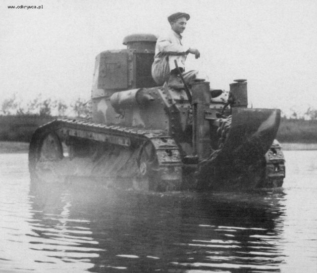

meserek Napisano 28 Październik 2007 Autor Napisano 28 Październik 2007 Odkopuję stary temat, bo kilka dni temu wpadł w moje ręce wakacyjny numer Militariów XX wieku" a w nim artykuł o Renaultach FT-17 w Wojsku Polskim. Na jednym ze zdjęć widać następujący czołg:http://img153.imageshack.us/img153/8472/fiat3000qi4.jpgPodpis zdjęcia jest następujący: Awaria na brodzie wodnym.Ćwiczenia 1 baonu pancernego z Poznania. Listopad 1927".Czołg na zdjęciu dokładnie odpowiada ysopisowi" Fiata 3000. Koło napędowe, ogniwa gąsienicy, tłumik z lewej strony kadłuba, charakterystyczny ogon.Czołg poza tym jak widać pomalowany jest w łaty. Czyżby to właśnie był ten jedyny, polski Fiat 3000 ?
leszek01 Napisano 28 Październik 2007 Napisano 28 Październik 2007 Dzięki Meserek to Fiat 3000. Kartonowy model tego czołgu wypuścił Answer" w 2003 roku.
muslim Napisano 28 Październik 2007 Napisano 28 Październik 2007 Meserek gratuluje spostrzegawczości!

Mi.Der Napisano 3 Październik 2013 Napisano 3 Październik 2013 Rzekomo dopiero latem 1931 roku. Ta decyzja była nieco dziwna, biorąc pod uwagę przestarzałość konstrukcji. Chociaż, podczas prób osiągał prędkość nawet 25 km/h na szosie (za K. Stepanem). Ale nie wiadomo na podstawie dostępnych materiałów, jaki to model. Na zdjęciu w Militariach (od tyłu) widać drzwiczki centralnie z tyłu wieży, co sugeruje, że był to czołg uzbrojony w 2 km-y (model 21). Model 30 z działkiem miał drzwiczki po lewej stronie tyłu wieży, a gdyby wieża była obrócona nieco w lewo, to z kolei powinno być widać długie działko. Z drugiej strony, skośne osłony zawieszenia są typowe dla modelu 30 z działkiem. Może, biorąc pod uwagę późne dostarczenie, to jakaś propozycja eksportowa, z nowym zawieszeniem, ale km-ami? Lub może był nieuzbrojony?

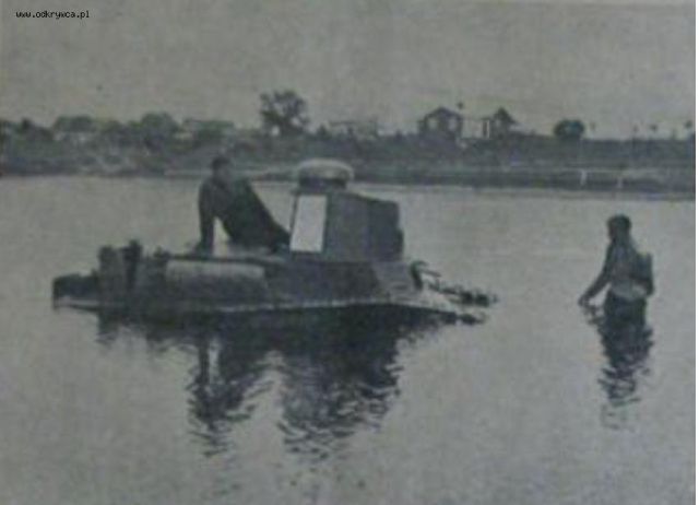

kadam Napisano 2 Luty 2014 Napisano 2 Luty 2014 Coś z datą pozyskania jest nie tak! Tutaj fotka czołgu z NAC z datą zdjęcia kwiecień 1927. http://www.audiovis.nac.gov.pl/obraz/74805/983144d48122b18c8e642bf463e9fac5/
Mi.Der Napisano 3 Luty 2014 Napisano 3 Luty 2014 Z podpisem też coś jest nie tak (Renault FT-17 ;-) , więc nie dałbym sobie ręki uciąć za prawidłowość daty, którą NAC ma w opisie zdjęcia (bo przecież tego nie weryfikują). Tym bardziej, że wyżej to zdjęcie było opisane jako listopad 1927. Sam swoją drogą napisałem maila do Bundesarchivu, że jedno z ich zdjęć jest młodsze o ponad dekadę, niż opisali (załadunek lokomotyw dla ZSRR).Próby Fiata były prowadzone w okresie od 20 VII do 8 VIII 1931 r.
