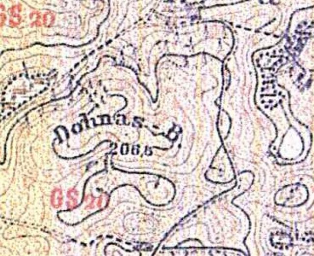

kazik Posted September 8, 2004 Posted September 8, 2004 Chyba większość z nas spotkała się z podobnym problemem. Gdy szukamy góry na obszarze o znacznych różnicach wysokości sąsiednich wzgórz – sprawa jest w miarę prosta. Gorzej, gdy sąsiednie wzgórza są podobnej wysokości. Wówczas różnice wielkości 0,1m są istotne. Mapy z przed 50-ciu lat posiadają inną osnowę wysokościową niż współczesne opracowania. Często różnice wysokości względem starych map wynoszą nawet 2 m.W trudnych przypadkach nie pozostaje nic innego jak dokopać się do oryginalnych map z okresu, którego tyczy się dany opis historyczny. Np. ja w przypadku wałkowania relacji z 1945r Flisowskiego posiłkowałem się niemiecką „sztabówką” według której autor opracowania opisywał walki na terenie Pomorza.Jako przykład posłużę się znaną górką Donas znajdującą się w okolicach Gdyni.Niemiecka mapka agralna z początku XXw: 206,5 m n.p.m.

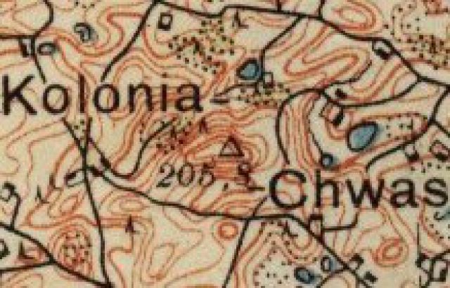

kazik Posted September 8, 2004 Posted September 8, 2004 polska mapa WIGowska z początku lat 30-tych. Wysokość 205,8m n.p.m.

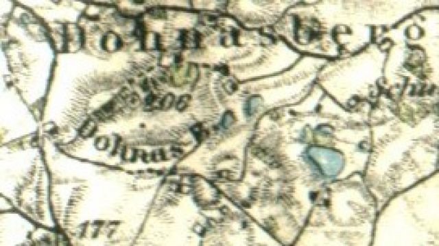

kazik Posted September 8, 2004 Posted September 8, 2004 Niemiecka 100" z początku lat 30-tych. Wysokość 206 m n.p.m.

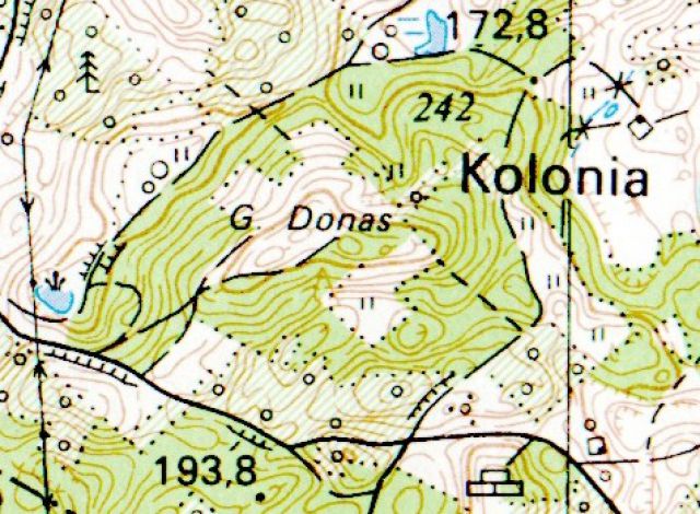

kazik Posted September 8, 2004 Posted September 8, 2004 oczywiście polskie 25" z lat 70-tych były tak tajne, że zapominano o wysokościach :)

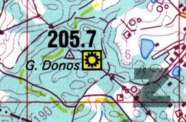

kazik Posted September 8, 2004 Posted September 8, 2004 no i współczesne opraowanie 205,7m n.p.m.na innych współczesnych było jeszcze 205,4W tym przypadku różnice wysokości są w sumie nieistotne, gdyż jest to najwyższy szczyt w okolicy. Ale kilka km na zach miedzy Koleczkowem a Wiczlinem z powodu takich niewielkich różnic wysokości do tej pory nie mogę się doszukać niektórych wzgórz
