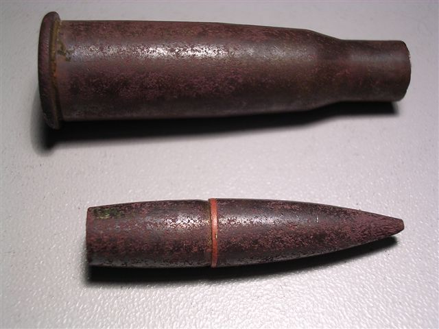

Piorek Napisano 8 Wrzesień 2004 Napisano 8 Wrzesień 2004 Witam,Kopi jak bedziesz mial jakis problem/pytanie o Bartka pisz smialo na priva, chetnie pomoge.Wracajac do osiagow i znalezisk, luska Lebel na 15 cm to nic ale pare metrow dalej gleboko na dobre poltora sztycha saperka w ziemi byl czubek:) w ziemie ktos strzelal? Fajnie mam sliczny komplecik i zaczynam lubic takie luseczki;)PozdrawiamPiorek
Gość Napisano 8 Wrzesień 2004 Napisano 8 Wrzesień 2004 Tylko, że ten pocisk nie był wystrzelony.pozdro
Piorek Napisano 8 Wrzesień 2004 Napisano 8 Wrzesień 2004 a splonka na lusce sama sie zbila.....niewazne to watek o wykrywaczu ktorym to zostalo znalezione, ok?
