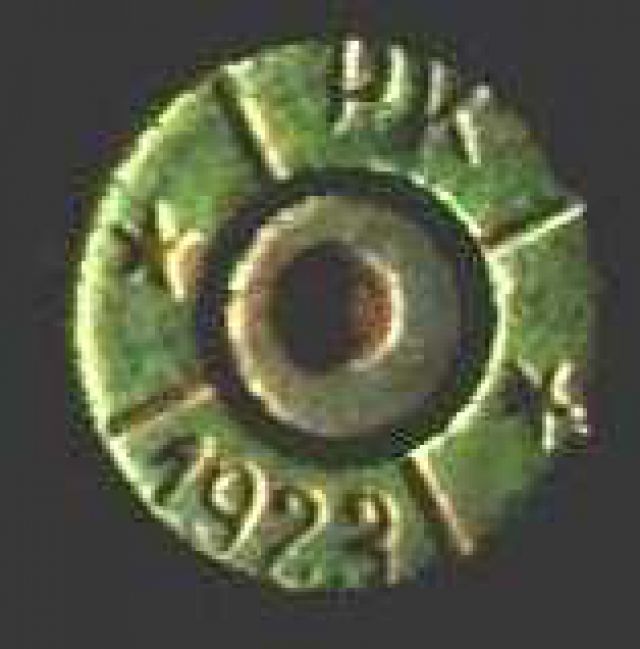

kloki Napisano 7 Lipiec 2004 Autor Napisano 7 Lipiec 2004 Witam chciałbym się dowiedzieć co to za bicia sa na tej łuseczce. Zwykła mauserowska, ale jaki kraj, co oznaczaja bicia? Miałem już opinię, że to może być hiszpńska.
kloki Napisano 8 Lipiec 2004 Autor Napisano 8 Lipiec 2004 No moja jest normalna łuseczka jak mauserowska, niczym sie nie rozni od pozostalych, tylko biciami. A więc najbardziej pasowałaby Austria. Dzięki za pomoc. Pzdr.
Szczur Napisano 7 Lipiec 2004 Napisano 7 Lipiec 2004 wygląda jak polska 1925, Pocisk SA (ale musiało by być nie P" tylko Pk" ;)pzdrw

kloki Napisano 7 Lipiec 2004 Autor Napisano 7 Lipiec 2004 No to chyba nie moze byc polska. Wskazuje na to P" oraz az dwie gwiazdki.Pzdr.
AK77 Napisano 8 Lipiec 2004 Napisano 8 Lipiec 2004 Ja bym stawiał na polską łuske. Przed 1925 rokiem bicia na łuskach były troche inne i mogło się zdarzyc, że zamiast Pk" bito P".Pzdr AK77

bjar_1 Napisano 8 Lipiec 2004 Napisano 8 Lipiec 2004 Obecnie prowadzone są poważne i specjalistyczne badania nad pochodzeniem aminicji sygnowanej * P * :DNarazie wiadomo ,że jest to produkcja austriacka lub hiszpańska.pzdrbjar_1

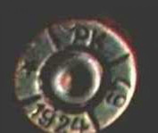

berthie Napisano 8 Lipiec 2004 Napisano 8 Lipiec 2004 WitamNa obrazkach macie dwie łuski z Pocisku z tego okresu i na obu jest Pk wiec to raczej nie jest łuska polska. Na stronce http://www.municion.org/792/792x57_03.htm jest ze ta łuska pochodzi prawdopodobnie z austryjackich zakładów Hirtenberger Patronen und Zundhüntchenfabrik.pozdro

bjar_1 Napisano 9 Lipiec 2004 Napisano 9 Lipiec 2004 Teraz tak :* Pk * 1924* Pk * 1925 - to łuski polskie (a jakże!) Pociska S.A." Warszawa* P * 1924* P * 1925 - niewiadome pochodzenie ,prawdopodobnie Austria lub Hiszpania.pzdrbjar_1

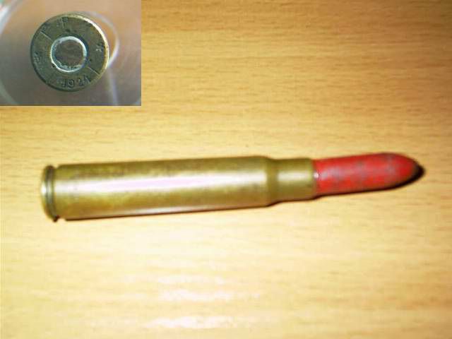

AK77 Napisano 14 Sierpień 2004 Napisano 14 Sierpień 2004 Widze ze sporo osob znalazlo amunicje cwiczebna z oznaczeniami *P*1924. A czy ktos z tego typu oznaczeniami znalazl ostra amunicje ?Pzdr AK77
bjar_1 Napisano 14 Sierpień 2004 Napisano 14 Sierpień 2004 Znam kolesia ,który kopał ostra amunicję z łuskami oznaczonymi * P * w okolicach Piotrkowa Trybunalskiego. Niestety nie wiem jaki typ pocisku tam był.pzdrbjar_1
AK77 Napisano 14 Sierpień 2004 Napisano 14 Sierpień 2004 Te cwiczebne zostaly znalezione 30 km na zachod od Piotrkowa Tryb. Zdziawil mnie fakt ze razem z nimi byly pierwszo wojenne.Pzdr AK77
bjar_1 Napisano 14 Sierpień 2004 Napisano 14 Sierpień 2004 :) Tamte wychodziły na wschód od Piotrkowa ,ale też razem z pierwszowojennymi :)pzdrbjar_1
