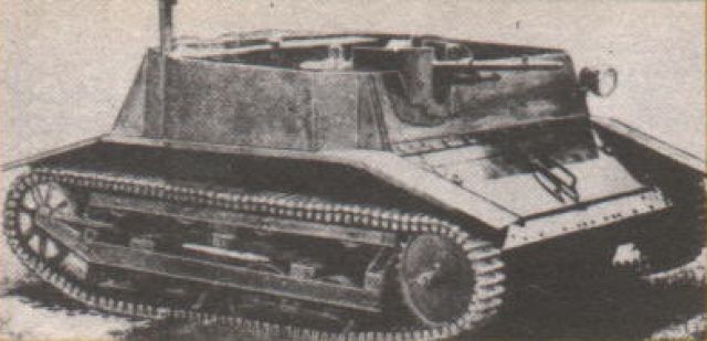

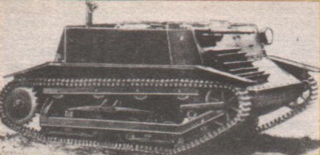

jotes Napisano 13 Czerwiec 2004 Autor Napisano 13 Czerwiec 2004 Prawdopodobnie tylko dla mnie, bo nie czytałem monografii Magnuskiego, więc historię tankietek znam pobieżnie.Pytanie: co to jest?TK-2 doprowadzona do standardu TK-3?Pzdr,jotes

jotes Napisano 13 Czerwiec 2004 Autor Napisano 13 Czerwiec 2004 Wróć!!!, oczywiście b-cz zdjęcie wstawiłem nie to co trzeba :-(
Mi.Der Napisano 13 Czerwiec 2004 Napisano 13 Czerwiec 2004 To jest TK-1, z przebudowanym kadłubem według ostatecznej specyfikacji.W szczegółach różne źródła sporo namieszały. Jak widzę po zdjęciach, bazujesz na TBiU - tam Magnuski chyba pomieszał TK-1 z TK-2, pisząc, że TK-2 miał napęd z tyłu. Co naśmieszniejsze, sylwetki boczne są podpisane właściwie. W nowszych źródłach (Karaluchy..", artykuł Komudy o przeciwpancernych tankietkach) nie ma raczej wątpliwości, że TK-1 miał napęd na tył. Komuda jednak napisał, że jakoby później w ramach przebudowy wg ostatecznej specyfikacji zamieniono w Tk-1 napęd na przód, co jest chyba najwidoczniej błędne.Nawiasem mówiąc, problem jest z numerami. Wg. Magnuskiego, TK-1 miał numer 6006, TK-2 - 6008, a później doszedł TK-3 - 6007. Według Komudy, TK-2 to 6007, a TK-3 6008. Przydałaby się porządna monografia...
omi30 Napisano 13 Czerwiec 2004 Napisano 13 Czerwiec 2004 z pewnoscia to nie jest tk-3 moze ndbudowany tk-1 albo 2 wystarczy spojrzec na układ jezdny i koła napedzajace
