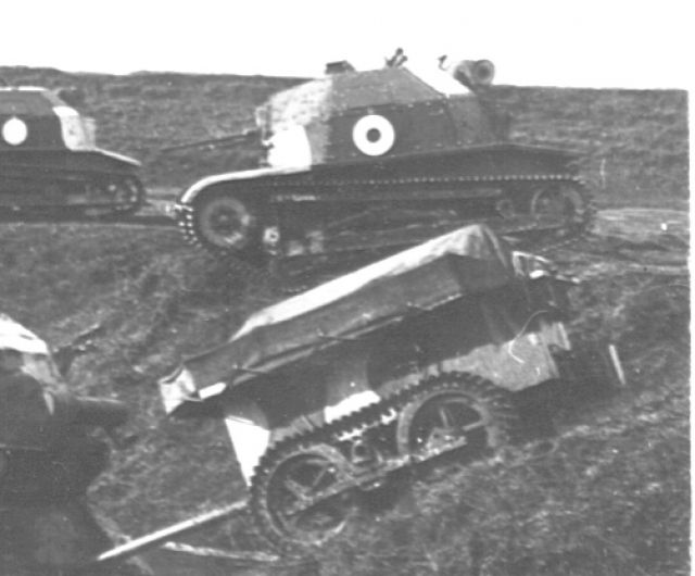

Jak wziąść zdjęcie tankietki z wózkiem, to koła tego ostatniego wydają się większe. Ale przecież wózki mogły mieć praktycznie dowolne koła, to chyba zależało tylko od prześwitu...

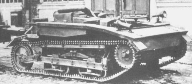

Rzeczywiście porównując zdjęcia z Auburn i archiwalne wychodzi na to, że w egzemplarzu muzealnym koło napinające założono odwrotnie. W sumie jestem pemny na 100%.
Pzdr
Bodziu
Tzn. uprzedzając pytania nie tyle koła założono na odwrót, co przykręcono pewnie odwrotną stroną tę część ze szprychami.
Obejrzałem jeszcze zdjęcia w drugiej galerii C2P (te szczegółowe) i mam wątpliwości, czy rzeczywiscie odwrotnie to się dało przykręcić. Mniejsza o to.

Kol napinajacych do C2P nie da sie przykrecic odwrotnie.

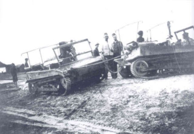

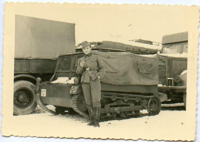

Zas co do czterech typow, zaraz zamieszcze zdjecia po kolei.Zreszta zdjecia znane.
Grendel
Hmmm...Co do odwrotnego zamontowania" kol przez Arlon - wobec tego w niektrych wrzesniowych C2P tez zamontowano je odwrotnie.Pewnie dla sabotowania nieprzyjaciela;o)
Pozdrowienia
Grendel
Jotes - szescioszprychowych nie wliczam, bo tez zdjecia nie widzialem - jedynie rysunek.Zakladam , ze Adam sie pomylil akurat w tym detalu.

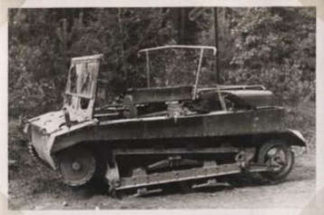

To może być ten!
Może to myślenie życzeniowe od wpatrywania się w zdjecie, ale wydaje mi się, że jego tylna ściana nie jest prosta, ale ma z tyłu na dole takie prostokątne występy - odpowiadajace zdjęciu Jaegera. Jeśli u Jaegera jest wózek, to niewątpliwie jest on przechylony do tyłu na osi wahacza, co tłumaczyłoby pochylenie krawędzi i niewielki odstęp między gąsienicą a tymi górnymi, nazwijmy to, błotnikami.
