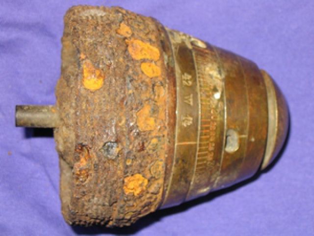

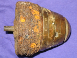

tg13 Napisano 23 Maj 2004 Autor Napisano 23 Maj 2004 co to za zapalnik i od jakiego działa pochodzi???znalazłem to na pobojowisku z 1939.
Deest Napisano 9 Lipiec 2011 Napisano 9 Lipiec 2011 Bardzo stary temat, ale zdecydowałem się odkopać, bo i po co ma być zapalnik niezidentyfikowany? Równie dobrze można by było owy wątek usunąć. Ale do rzeczy.Zapalnik M.8, do pocisków typu szrapnel który zasilał armatę 76,5 mm Feldkanone M5 (wg terminologii 8cm).Co do sygnatur, to poza wspomnianymi przez usera KV i F K (zamiennie z M O) czy też 42 W 14 był wybijany symbol A.A z pionową kreską I" na podziałce służyło do ustawienia zapalnika na pozycję Aufschlag czyli pojedyncze - uderzeniowe działanie, bez zwłoki. Praktycznie zwłoka zawsze występowała, toteż występowały kamuflety, czyli minieksplozje pocisków pod ziemią, bez trwałych i nader widocznych śladów owego zdarzenia na powierzchni.F K to FeldkanoneK (rozróżniamy w tym miejscu osobno K I", osobno V I") to Kartatschrapnell, czyli naj najszybsze zadziałanie pocisku, w celu ochrony artylerzystów przed nacierającą piechotą od frontu, czy też przedpiersia działobitni jak kto woli. Artylerzyści jednak posiadali osobno amunicję kartaczową, której w uproszczeniu pociski wypełnione były większymi kulkami, aniżeli szrapnelowe ołowiano-antymonowe lotki, a korpus pocisku stanowiła cienkościenna blacha, o walcowatym kształcie. Nie mniej jednak widziałem dwukrotnie zapalnik który spełnił swoje zadanie z właśnie takim ustawieniem. Spotkałem się równierz z oznaczeniem w austro-węgierskiej artylerii literki K jako Kornpulver. V - Vortempierung czyli tzw. przewidziany wybuch".42 W 14 to sygnatura fabryki w Csepel, czyli XXI dystryktu Budapesztu która należała to Manfreda Weissa. 42 to najprawdopodobniej nr. partii, a 14 - oznacza 1914r.Poza numerem 42 napotkałem też:24 W 1425 W 1428 W 1449 W 1454 W 1455 W 14a także co ciekawe 14 25 C - sygnatura z 1914r. zakładu w St. Veit - Triesting o nazwie Cornides & Cie.PozdrawiamQB@

Deest Napisano 9 Lipiec 2011 Napisano 9 Lipiec 2011 Aha :)czyli zakład w Rechenbergu Dr. Kubenicka.Puki co sygnaturkę K trafiałem wielokrotnie na zapalnikach 10 cm M.99
Gość Napisano 26 Maj 2004 Napisano 26 Maj 2004 Odstrzelony, bezpieczny. W środku była ścieżka prochowa, która w momencie wystrzału spałała się i uruchamiała detonator.pozdro
Gość Napisano 25 Maj 2004 Napisano 25 Maj 2004 a może ktoś jeszcze wie od jakiego działa????może poniższy opis coś wyjaśni:widoczny na zdjęciu napis 42 W 14 na drugim egzemplarzu różnił się tym że zamiast 42 było 41; prawie na samym szczycie drobne (3 mm) oznaczenie F K, , podziałka zaczyna się od 0 a kończy na 71, przed 0 oznaczenie KV natomiast na końcu podziałki M 8Całość wykonana z mosiądzu, dolna część ze stali zakończona drobnym gwintem, o średnicy ok. 65-68 mm (ze względu na korozję trudno dokładnie stwierdzić)Wysokość całości ok. 8 cmNie znam się za bardzo na takich fantach, mam więc takie pytanie: czy to coś jest w jakikolwiek sposób uzbrojone i niebezpieczne ( poza swoja wagąJ)

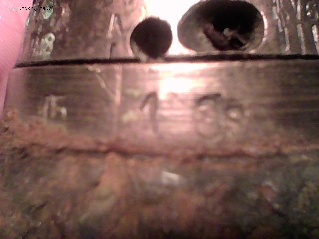

grz_w Napisano 9 Lipiec 2011 Napisano 9 Lipiec 2011 U mnie za to na jednym jest 15 W 15, a na drugim 15 i za pionową kreską 1 Cs. I to drugie to nie wiem co jest.

Deest Napisano 9 Lipiec 2011 Napisano 9 Lipiec 2011 Czyli 15 1 CIs" - o ile dobrze zrozumiałem.Jest to najprawdopodobniej monogram, Georg Roth z Wiednia (GR).Należy założyć nowy wątek, stricte poświęcony zapalnikom i ich sygnaturom, by nie mieszać w wątkach stworzonych do identyfikacji typu konkretnej sztuki.W razie pytań, chętnie służę pomocą, także na PW.Pozdrawiam.
bjar_1 Napisano 23 Maj 2004 Napisano 23 Maj 2004 Wygląda na pierwszowojenny zapalnik od austro-węgierskiego szrapnela.bjar_1
grz_w Napisano 9 Lipiec 2011 Napisano 9 Lipiec 2011 Jednak 15 1 Cs. Nie mam czym zrobić lepszego zdjęcia ale to na pewno jest Cs. Dzięki za pomoc.
