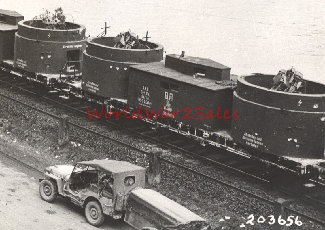

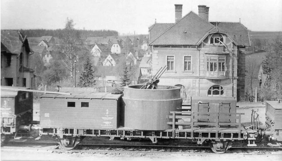

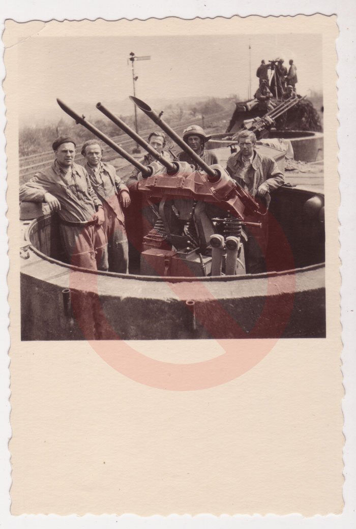

CoVoX Napisano 28 Lipiec Autor Napisano 28 Lipiec 15 godzin temu, Cronos napisał: Czy można prosić o te dokumenty z zainstalowanym MG FF? Bo w ogóle, nooo ja nie znam naziemnego wykorzystywania akurat MG FF... "Bis heute (14.Dezember 1944) sind 1500 O-Wagen mit Betonflakständen ausgerüstet. 4000 ortsfeste Flakstände werden bis 31.12 fertig. Bei diesen sogenannten Flakständen handelt es sich um MG 151/20 und MG FF auf Drehkränzen." 1

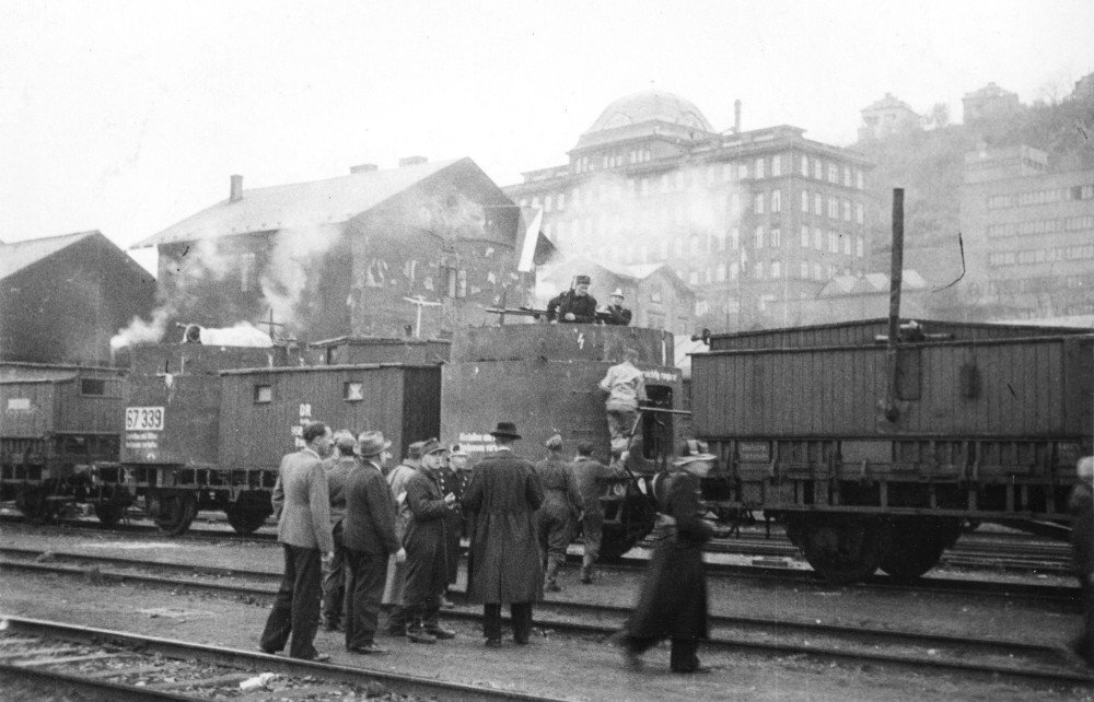

bodziu000000 Napisano 29 Lipiec Napisano 29 Lipiec Czesi po wojnie w swoich pociągach używali betonowych modułów w takiej konfiguracji
Cypis Napisano 29 Lipiec Napisano 29 Lipiec 6 godzin temu, bodziu000000 napisał: Czesi po wojnie w swoich pociągach używali betonowych modułów w takiej konfiguracji czesi utworzyli kilka pociągów pancernych ze zdobytych niemieckich wagonów tutaj link do opisów tych pociągów kilka doddatkowych zdjęć w niemieckiej służbie
