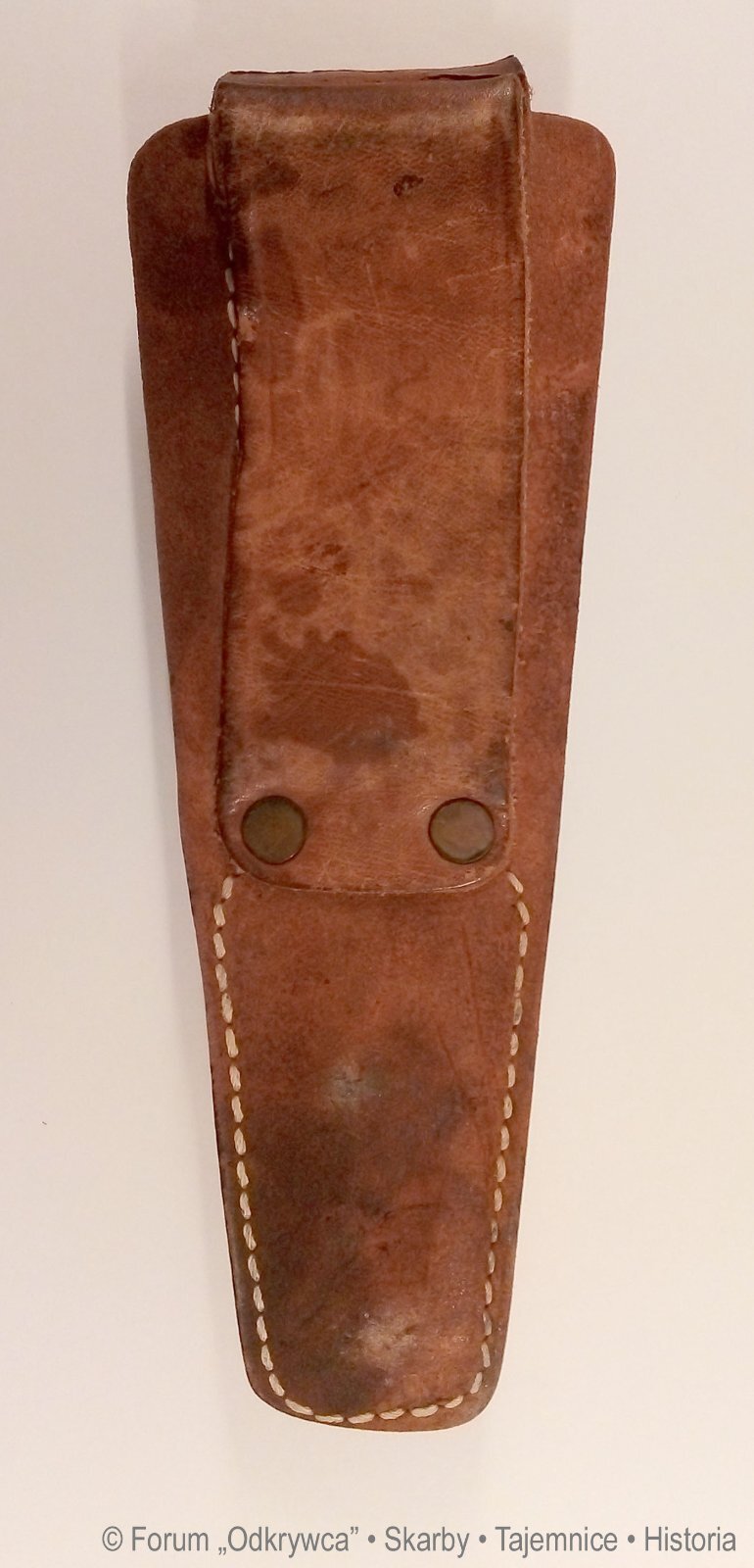

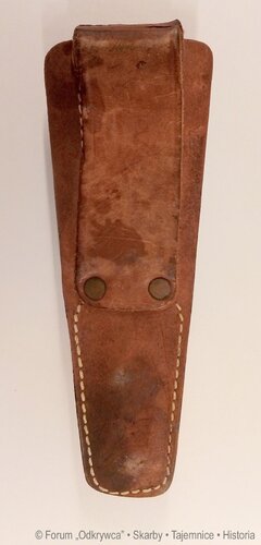

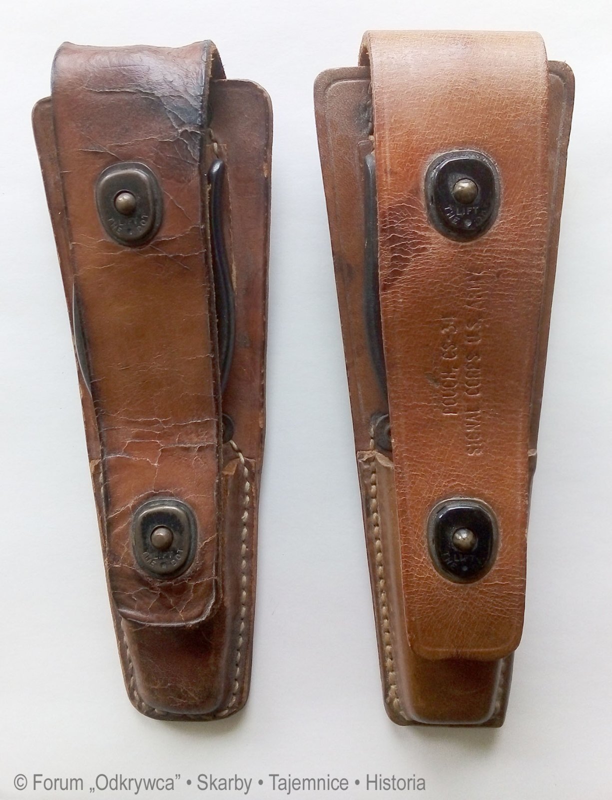

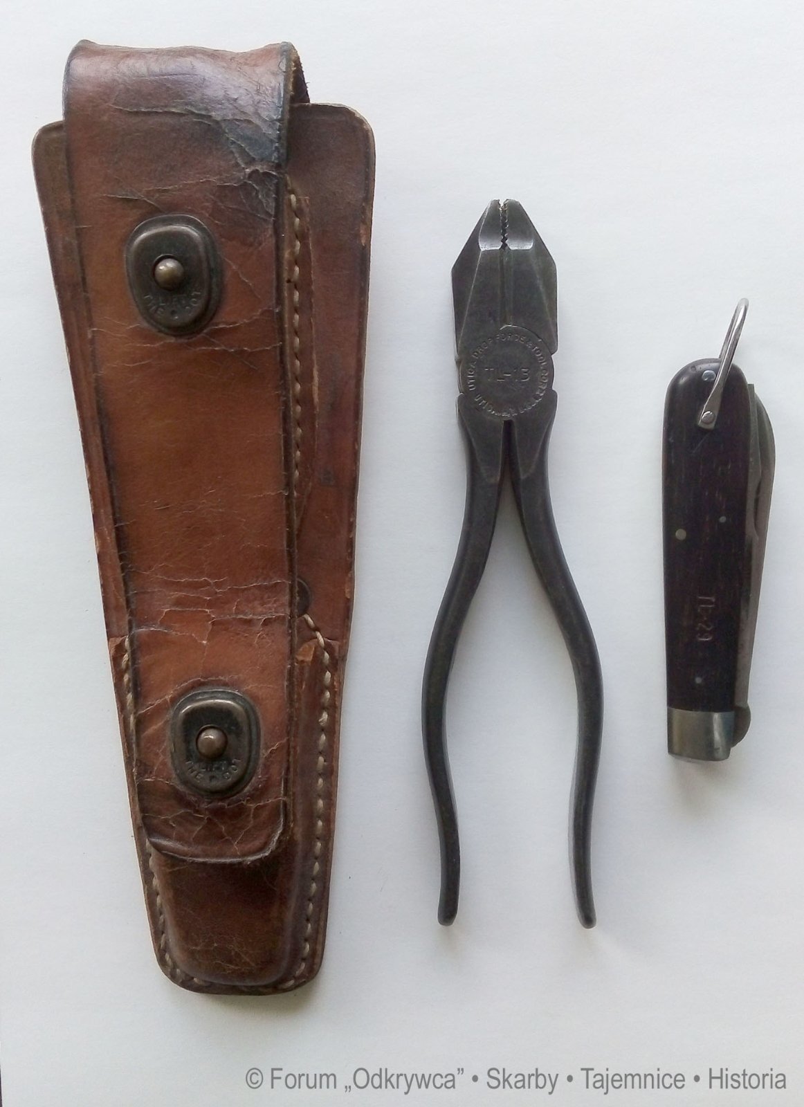

Jedburgh_Ops Napisano 15 Maj Autor Napisano 15 Maj Jeszcze jedna sprawa. Skoro Leszek Erenfeicht używa liczby mnogiej do tych Johnsonów i nazywa je „rkm-ami” (mowa o wykopkach z Lubelszczyzny) i gdyby to była broń Johnsona taka, jaką kupili przed wojną Holendrzy to współczesne wykopki rkm-ów raczej powinny być takie, jakie są wykopki np. różnych szkopskich MG, że zazwyczaj przy tych MG jest jakiś choćby najmniejszy, choćby szczątkowy element narzędziowy do serwisowania tych rkm-ów. Czy przy tych Johnsonach z Lubelszczyzny wykopano coś, co wskazywałoby na to, że to były przedwojenne zakupy WP? Powinno przy nich być cokolwiek np. z ulubionego przez amerykańskich rkm-istów zestawu narzędziowego TE-33, jaki wspomniałem powyżej. I jeśli te Johnsony byłyby przedwojennym zakupem WP to te zestawy powinny być w wersji przedwojennej, a taki fakt jest łatwo rozpoznawalny. Po pierwsze: Noszony na pasie futerał CS-34 powinien mieć klapę gładką, bez żadnego tłoczonego napisu mówiącego o tym, co to jest i że to przedmiot należący do U.S. Army. Powinien to być taki futerał, jak mój z lewej strony poniższej fotografii. Nie mógłby to być futerał taki, jak ten mój z prawej strony, który już jest z II wojny. Po drugie: Zawartość futerału też musiałaby być wczesna i to też jest rozpoznawalne. Powinny w nim być obcążki TL-13 (nie TL-13A z końca wojny) oraz powinien w nim być składany nóż i śrubokręt TL-29 konstrukcji też przedwojennej, czyli z tzw. linerem z nowego srebra, a nie ze stali, jak w tych nożach z produkcji wojennej, gdy nowe srebro objęto najściślejszą, rygorystyczną reglamentacją. Czyli powinno to być dokładnie to, co w moim poniższym zestawie właśnie wczesnym z okresu przed przystąpieniem USA do II wojny światowej. Dopiero gdyby takie rzeczy były wygrzebywane na miejscówkach, gdzie były wykopki tych Johnsonów na Lubelszczyźnie to dopiero wówczas można by zacząć snuć przypuszczenia, że te Johnsony to być może przedwojenne zakupy Wojska Polskiego powiedzmy na wzór zakupów holenderskich.
