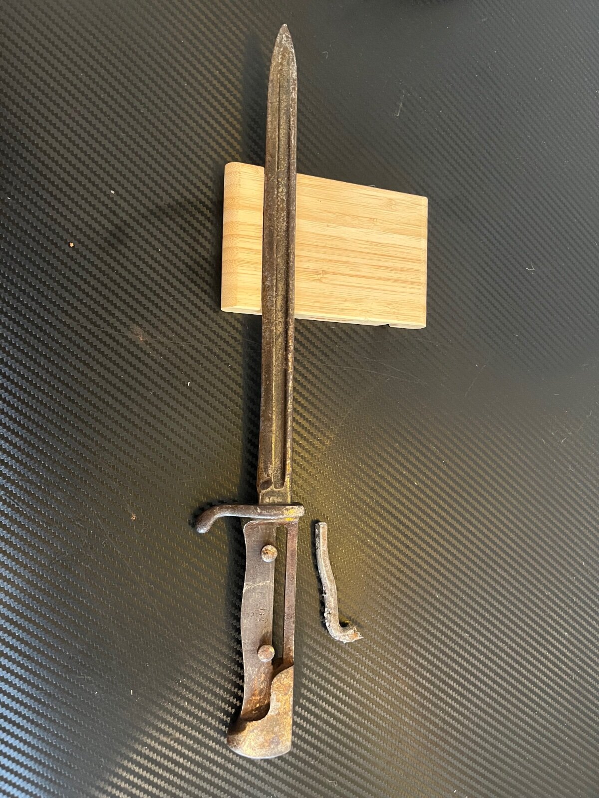

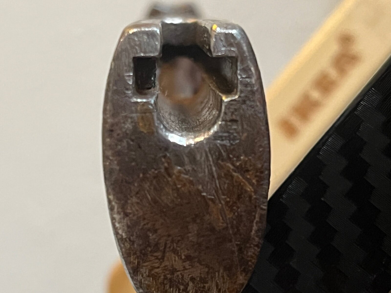

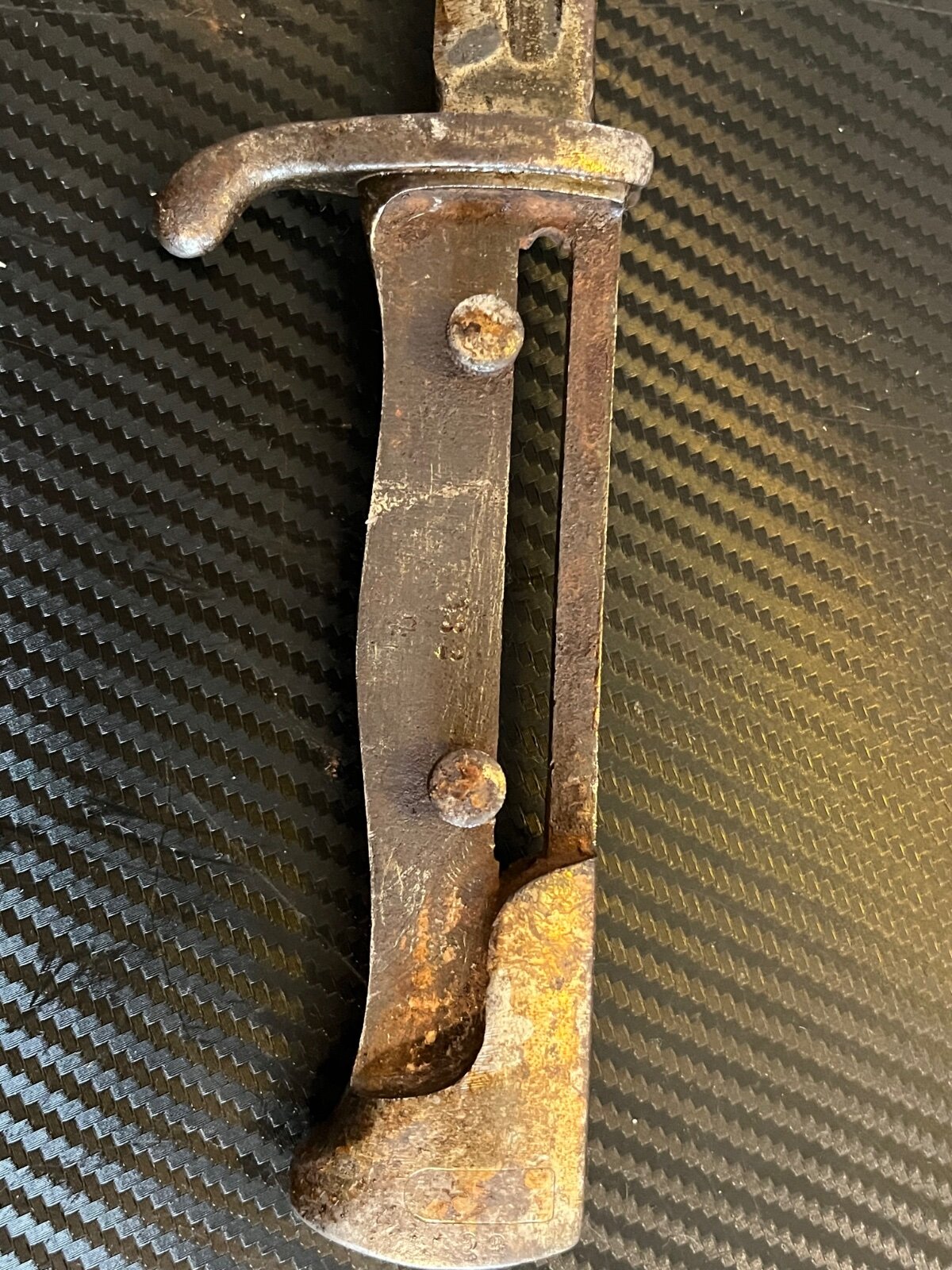

Matrez Napisano wczoraj o 13:03 Napisano wczoraj o 13:03 Dzień dobry panowie i ewentualnie panie, pytałem się co to za bagnet - odpowiedź uzyskałem. Teraz zająłem się usuwaniem „zatoru” w rękojeści i zatrzasku (więcej na moim innym poście z identyfikacji). Przy tym usunąłem dziadkowe okładziny bo były w złym stanie / nie oryginalne, no i jakoś musiałem usunąć stop (cynku z ołowiem?) z wnętrza rękojeści. Teraz chciałbym przejść dalej, konserwacja - a może odnowa. Ma ktoś tutaj dobre rady? Słyszałem o kąpieli w occie 10% i solą by o-patynować ale czy tutaj warto? Dziadek używał go całe swoje życie więc może warto pozostać przy jego użytkowej wersji?
vis1939 Napisano 21 godzin temu Napisano 21 godzin temu Żaden ocet i mocno sprzyjająca korozji sól, za takie metody na forach poszukiwawczych kiedyś rozstrzeliwali.Bagnet ściorany ale nie ma dramatu.Kup zamiennik nieprodukowanego już fosolu - specyfik na bazie kwasu fosforowego o podobnej nazwie.Przemywaj pędzlem przez kilkanaście minut, a potem druciakiem do garów pod bieżącą wodą.Powtarzać do zadowalającego efektu.
Matrez Napisano 21 godzin temu Autor Napisano 21 godzin temu Zrozumiałem, a co z śrubami? Tak „zjednoczyły” się z rdzą że nie idzie ich rozdzielić? Jakieś WD by poluzować? Nie chce ich też zbytnio uszkodzić.
vis1939 Napisano 17 godzin temu Napisano 17 godzin temu Śruby spróbuj wd40, a jak nie ruszy(a pewnie nie) to podgrzej nakrętki na palniku kuchenki gazowej i pod zimną wodę.
