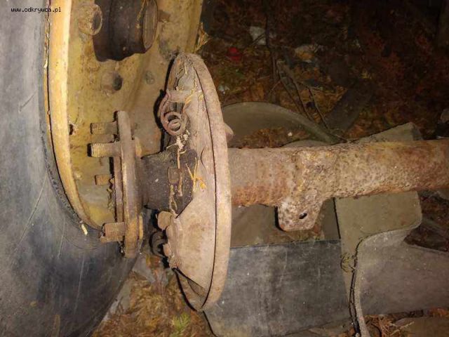

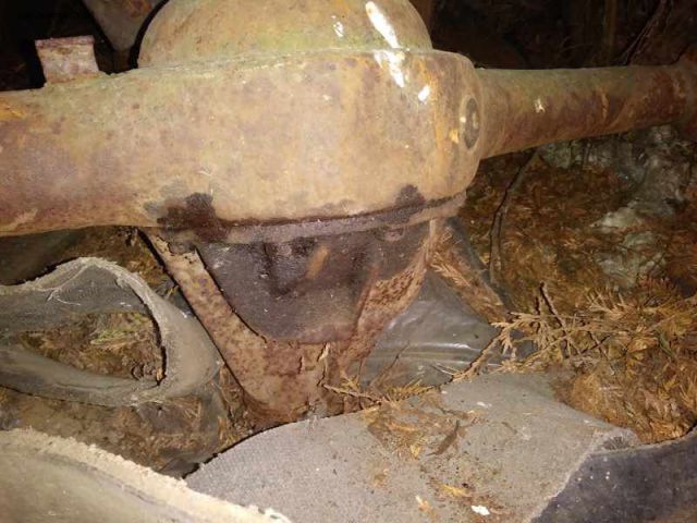

to nie fiat 508C (1100) fiat ma z przodu niezależne zawieszenie bez resorów piórowych, a to ma sztywną oś z widocznymi mocowaniami pod resory piórowe. Mam fiata 508C.

A tak przy okazji, kolega Siwy12 jest trochę leniem, trzeba rozebrać jeden bęben hamulcowy, posz8kać na szczekach i w innych miejscach bić, dać zdjęcie jakiejś sygnowanej śruby by stwerdzic czy np jest produkcji niemieckiej, popatrzyć na bicia w środku w dyfrze...

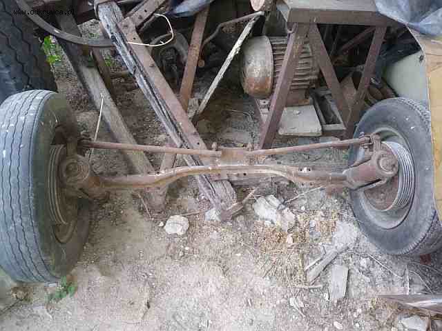

Fakt, przednie niezależne zawieszenie od Fiata 1100 wala mi się po garażu. Ale tylny most to jedynie Fiata mi przypomina. I piasty na przedniej osi też. Lepszy taki trop niż żaden.
